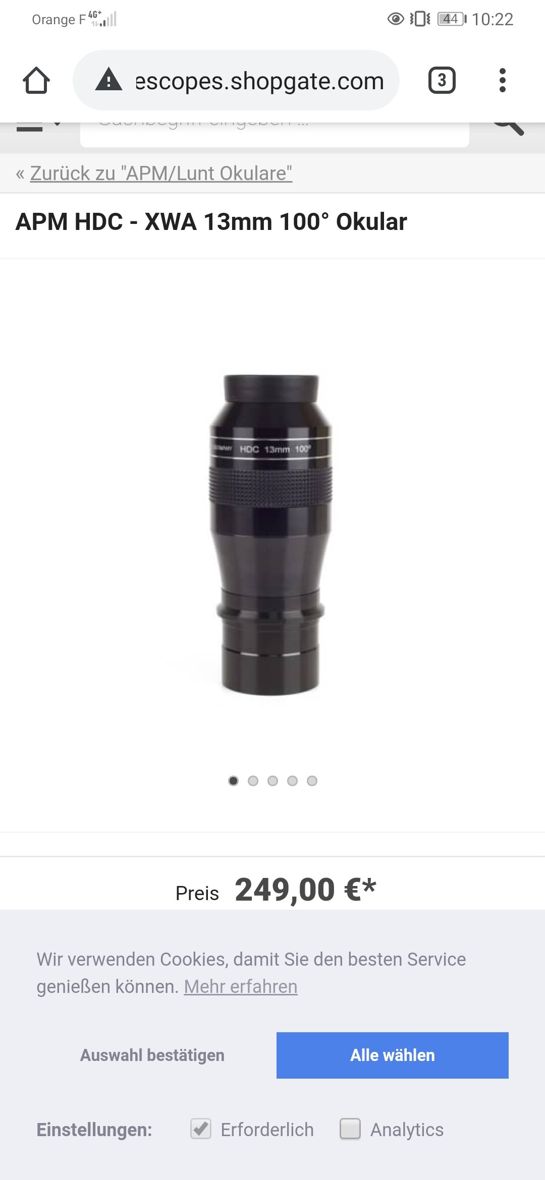

 spacer.pngHello!
Pour être sûr car je m'embrouille.
C'est les mêmes oculaire que les apm Lunt ??
Merci d'avance
Modifié par Sebele
Oui -- ils ne s'appelent plus "Lunt" comme Lunt n'utilise son nom plus que pour les télescopes H-alpha; les produits "Lunt Engineering" s'appellent maintenant tout bêtement "APM" même vendus par Lunt.
Modifié par sixela
