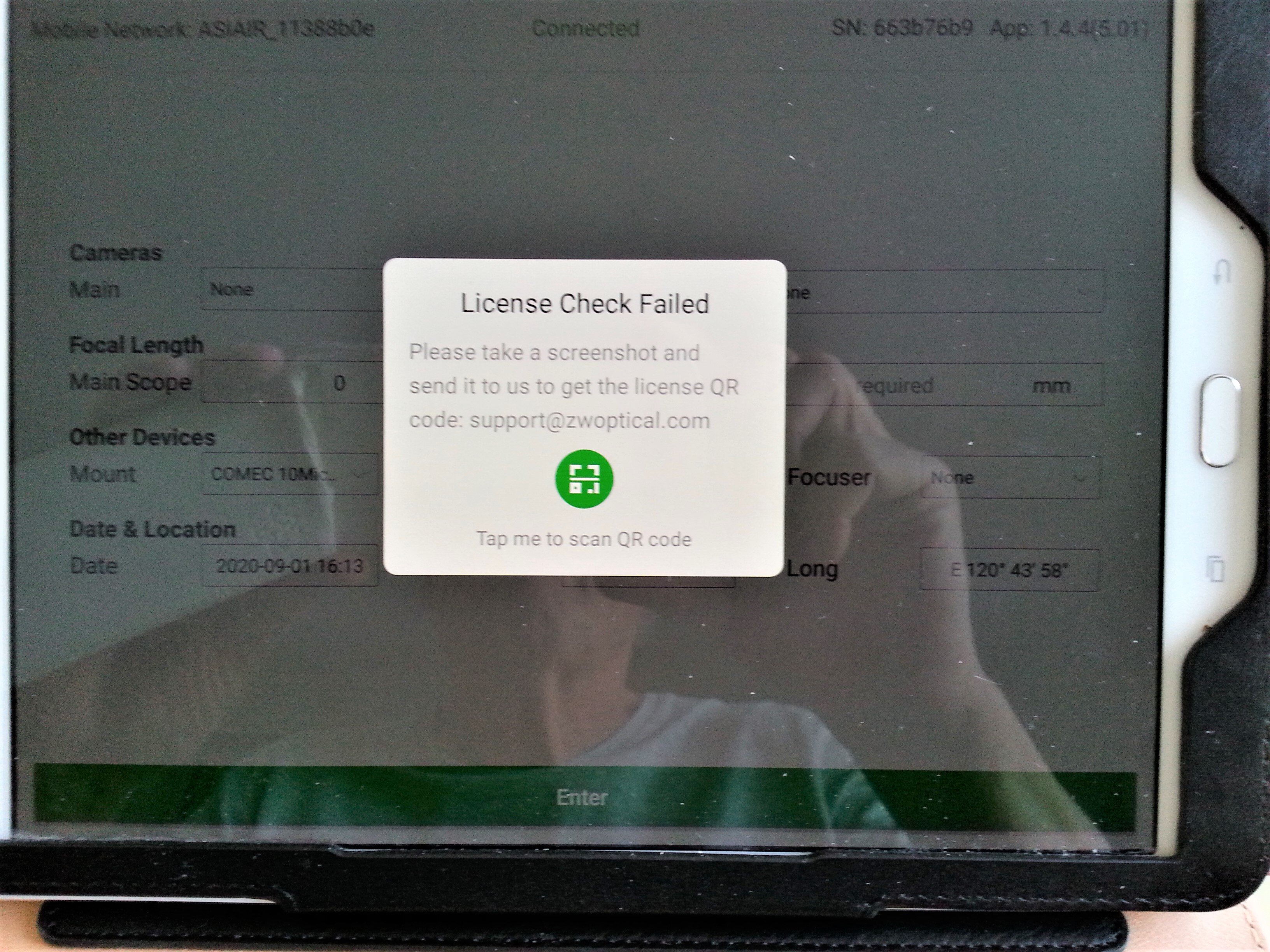

Voilà le screen shot que j ai transmis à ZWO......Si on traduit le message j ai compris que :
1-on trasmet l image
2-on reçoit QRcode contenant la licence
3-on le scan
A votre avis .......

Il faut remplir les 8 caractères du num de série étiquette asiair
Puis faire glisser le bout de puzzle pour remplir la diapo présentée
Ensuite un qr code est présenté a l’écran il suffit de le scanner avec l'application asiair
Cdt Daniel
Correction
Pour la version pro il faut utiliser le numéro de série sn indiqué en haut a droite de l'application asiair

Je viens d essayer mais le N° de série n apparait pas sur le boitier ou l étiquette.
J ai essayé tout ce qui faisait des groupements de 8 chiffres mais pas de réaction......même le SSID

C'est les 8 derniers caractères du ssid il y a des lettres et chiffres
C'est une partie de l'adresse hexa décimal d'un interface du PI
Il faut taper les chiffres et lettre en minuscules
Par exemple si l’adresse est f8:0d:60:e6:21:7f
Alors c’est 60e6217f
Avec mon asiair V1 j’obtiens le qr code
Cdt Daniel
rectificatif
8 derniers caractères du ssid il y a des lettres et chiffres pour la version non pro
Pour la version pro il faut prendre le sn de l'appli asiair

il y a 47 minutes, Patrice2 a dit :
Il est en gros en haut à droite de ton screenshot....!!
SN ça veut dire serial number.... Numéro de série.
Le qr code est donc

Voilà c est reparti !!!!!
Quelques difficultés à scanner, le scan Asiair semble sensible à la position entre l image et la caméra de scan. Peut être l émotion 😃
En tout cas merci à vous deux pour votre aide ainsi que les explications sur le N° de série (SN, SN, SN.......😄) et le shuntage de la plateforme ZWO.
