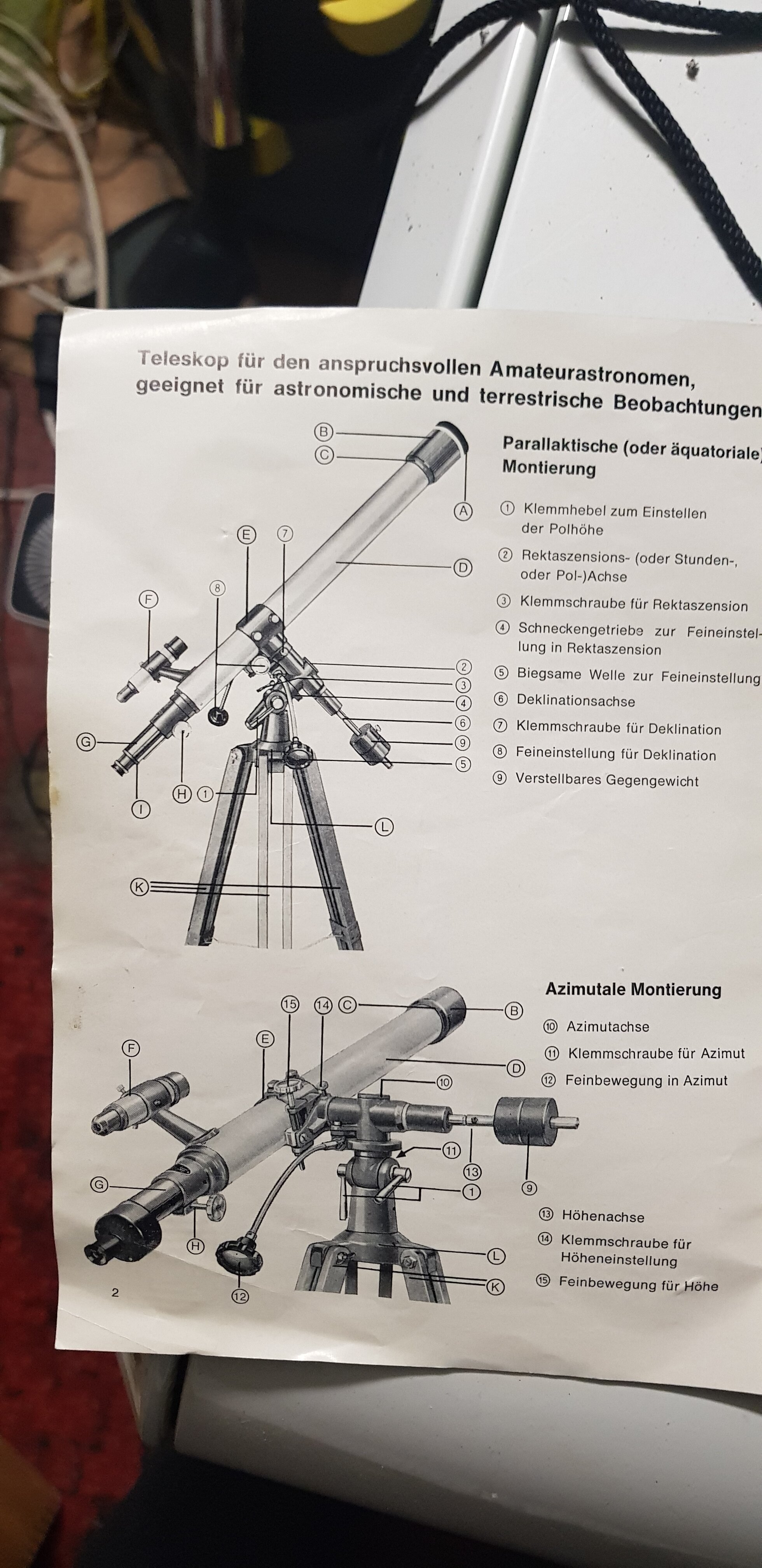

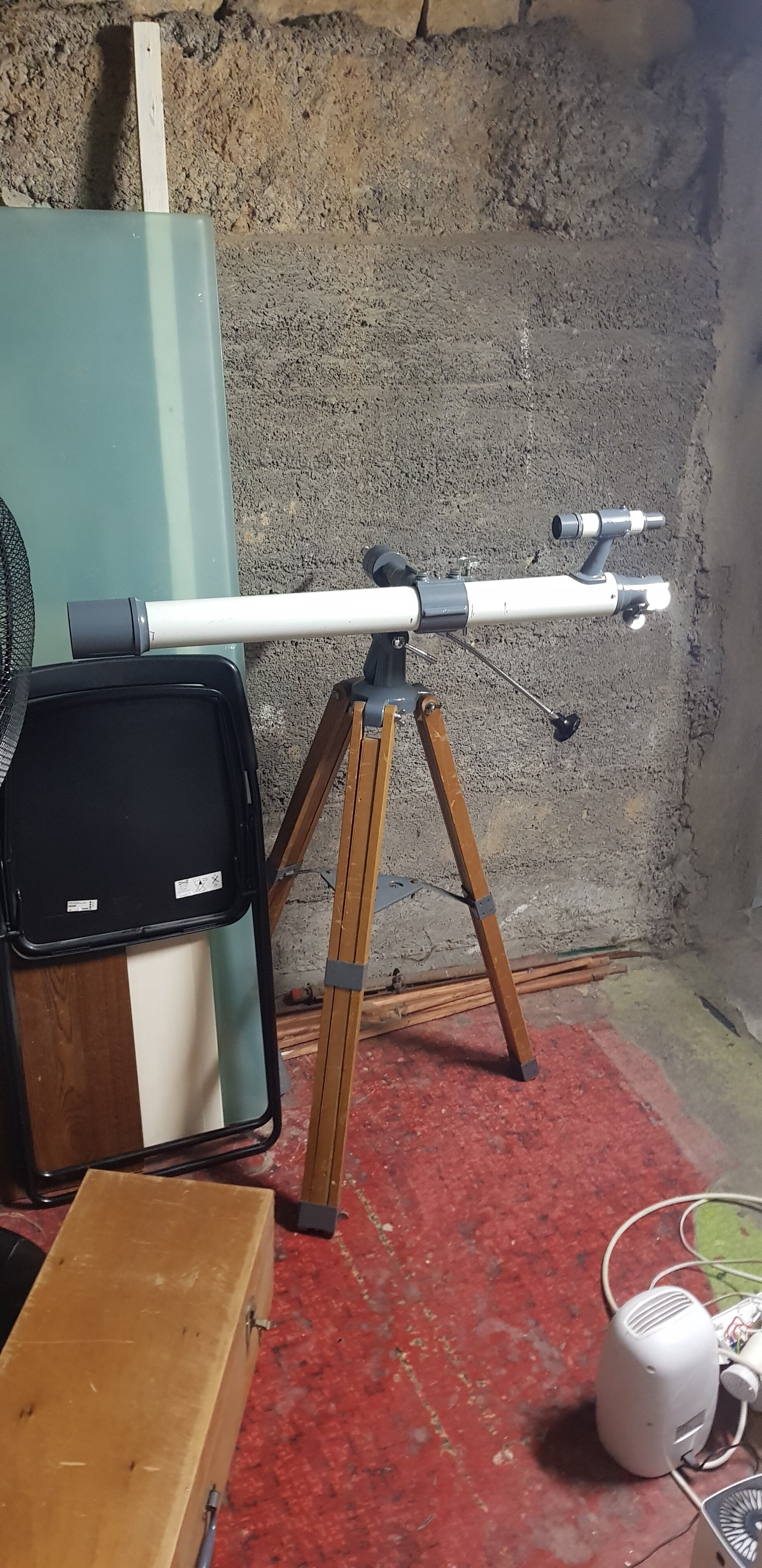

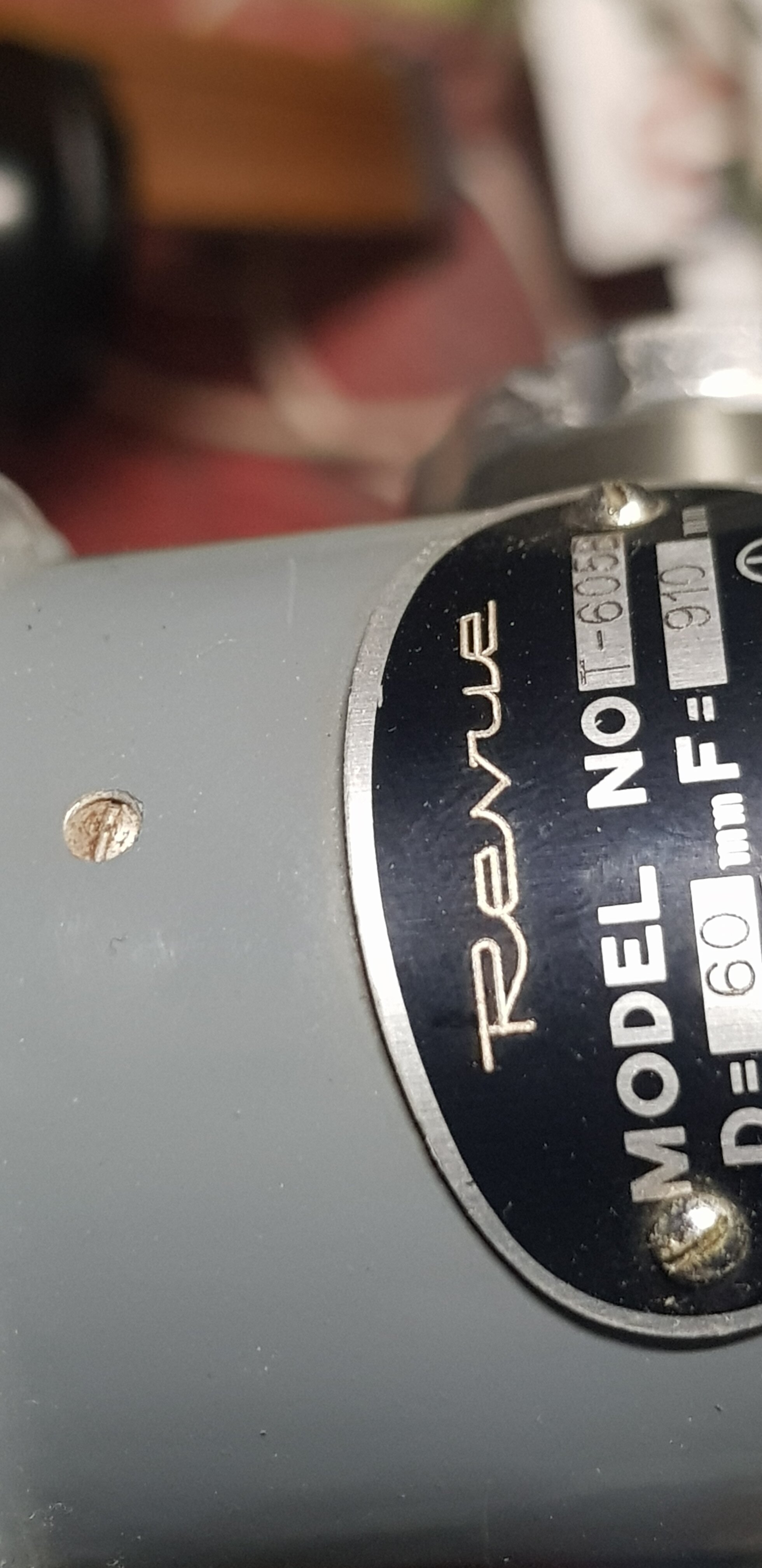

Bonjour  a tous, j ai en ma possession une  vielle lunettes 60/910  avec monture equatoriale ou azymute en fonction du montage.
Voir photo
Étant très novice,  j ai été dans un club pour apprendre un peut.
Malheureusement je n arrive même pas a régler la fonction équatoriale .
Du coup je doit jouer avec les 2 axe pour suivre un objet. Et utilise une application pour pointer a l œil.

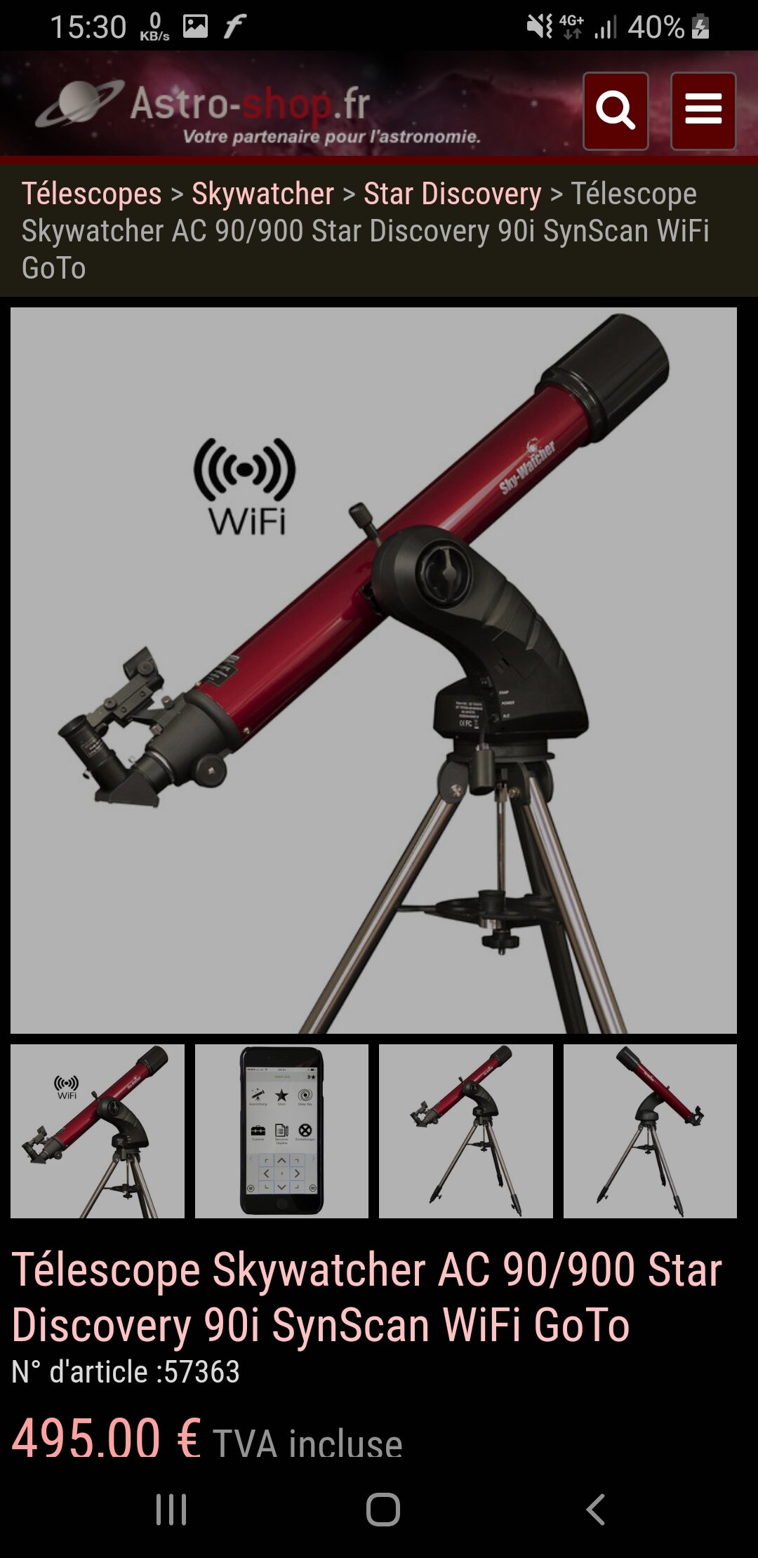

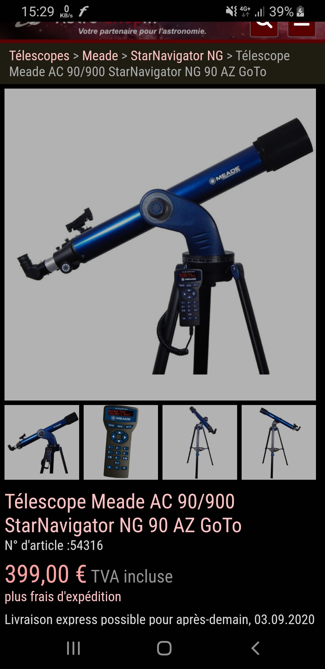

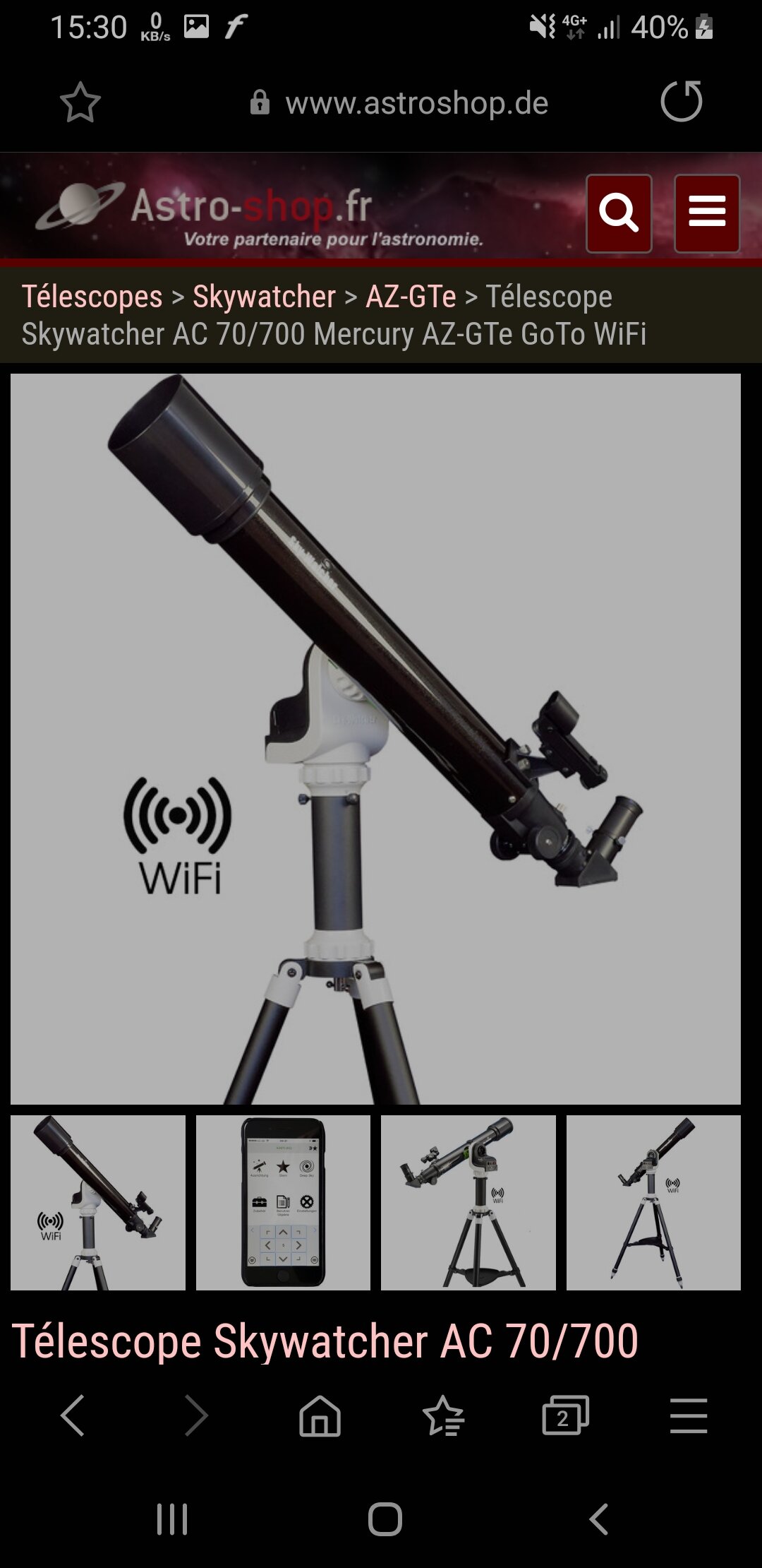

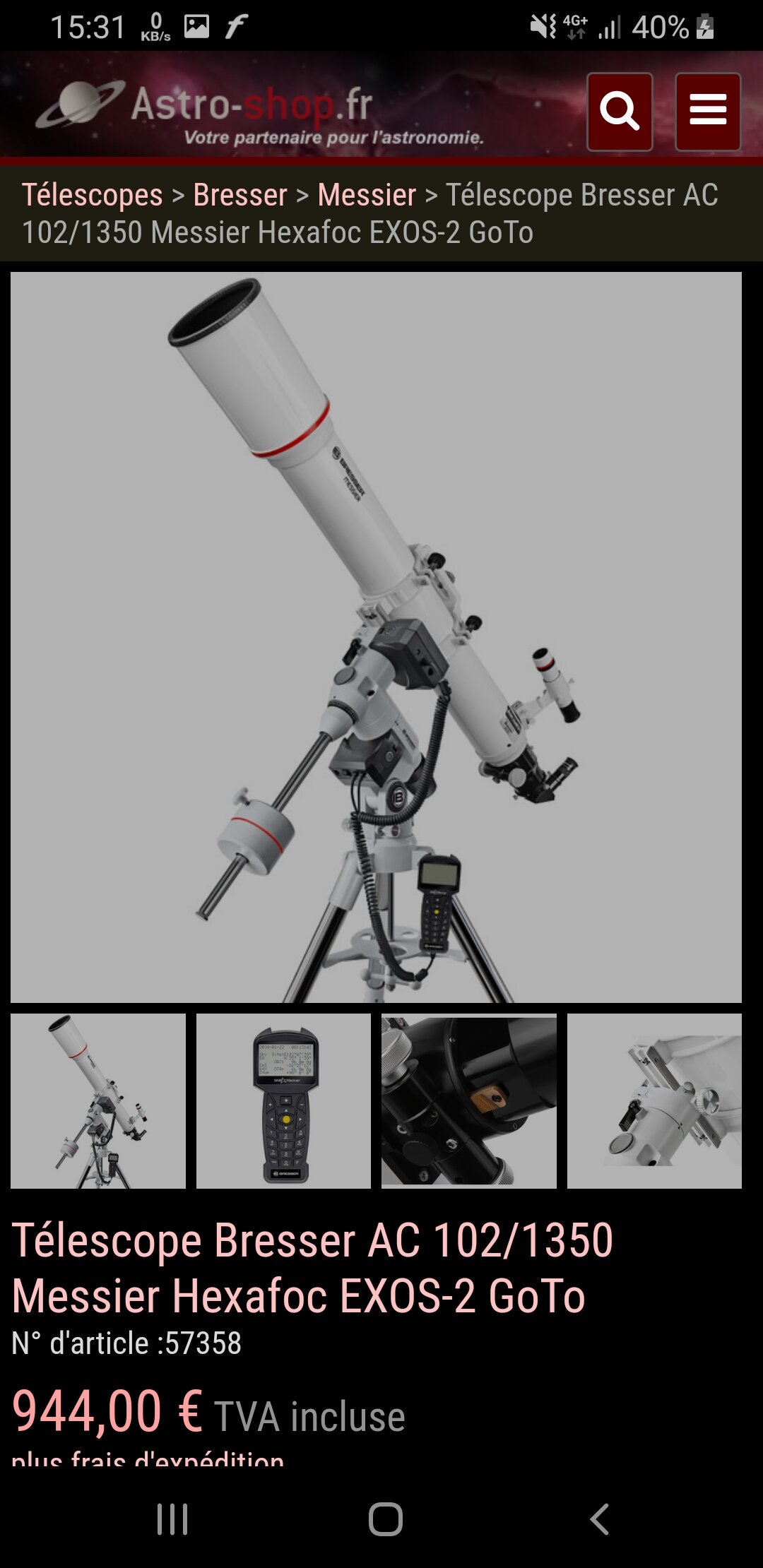

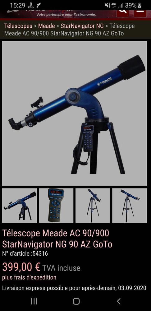

Quelque exemple de lunettes goto que j ai vue.

il y a 8 minutes, maxteal@gmail.com a dit :
Cela change quoi vue que c est automatique ?
Salut
cela change qu’après une bonne mise en station et un alignement sur quelques étoiles tu doit juste appuyer sur un bouton et la monture va se diriger automatiquement sur l'objet souhaité
je te rappel la règle de base : éviter la marque omegon pour des raisons de qualité
à mon avis ceci serait le mailleur de ta sélection
sinon celui-ci serait aussi bien
par contre si tu t'intéresse à la "photo correcte" il te faudra au moins une HEQ5 et non une EQ5
mais si tu veux une monture EQ il faudra voir si le viseur polaire est inclus dans le prix

Une autre façon d'écrire "ouverture". Malheureusement, un bonne lunette sur monture GoTo avec beaucoup d'ouverture, c'est environ ce qu'il y a de plus cher et de moins mobile au monde...
De toutes tes photos, AC 102/1350 et la seule qui est intéressante. Tous les autres schmilllblicks, je leur préférerais (de loin!) ton ancienne lunette japonaise, GoTo ou pas.
Mais bon, personnellement je trouve que même ça c'est une configuration qui, vu le budget, n'a pas beaucoup de sens. Avoir une monture GoTo qui pointe le télescope vers 4000 objets qui restent tous parfaitement invisibles par manque d'ouverture...
et puis pour €800 on a aussi ça:
https://www.astronome.fr/produit-ori10018-telescope-dobson-orion-skyquest-xt8i-intelliscope-Prix-7999-euro-id-1739.html
Ça aide tout aussi bien à trouver les objets, et ça t'en montrera bien, bien plus. Oui, il faut collimater, mais c'est comme dire "je veux faire 1000km  à pied parce que les voitures, il faut en faire le plein." Vas dans un club pour voir comment on utilise un Dob et tu verras. Surtout que même ta monture actuelle tu l'utilises déjà en Alt/az...
Et comment.
Cette "Revue" 60/910 japonaise (production Kenko) n'aurait, sur le terrain,  pas à craindre les "lunettes" présentées ;)

Salut
Un télescope sur monture équatoriale goto ou azimutale goto pointe les cibles automatiquement après une mise en station et initialisation
Je te conseille de prendre le temps d'apprivoiser ta lunette, mieux connaître le ciel. Tu pourrais par exemple t'exercer sur des cibles accessibles (lune, Jupiter, Saturne, M13, pléiades,  double amas de pensée... ).
Pour la mise en station équatoriale il faut aligner l'axe polaire (n°2 du schéma de la notice) avec le pôle Nord céleste, soit plus ou moins sur l'étoile polaire. Ensuite tu pointes ta cible et n'utilises qu'un flexible pour la "suivre".
Continue aussi les sorties avec le club astro que tu connnais

Pourquoi ? Y'a un blocage mécanique quelque part ou bien tu n'as pas compris le principe ? Dans les grandes lignes que tu retrouveras dans tous les tutos : on met le trépied à niveau, on règle l'axe de lattitude (+/- 45° pour la France métropolitaine), on l'oriente +/- vers le nord (l'étoile polaire sert de repère), et on pointe les objets en jouant sur les deux axes restants qui sont l'ascension droite et la déclinaison. Il y a des freins qui permettent d'ouvrir/verrouiller ces axes et une fois verrouillés les mouvements fins se font à l'aide des deux molettes flexibles (je les vois sur la notice mais que une seule sur ta photo). Si l'alignement polaire est à peu près correct le suivi se fait en jouant uniquement sur l'ascension droite. Si l'alignement n'est pas top c'est pas un drame il faudra juste de temps en temps compenser par l'autre axe.

Le fait que je souhaite une goto
Ne plus avoir a réglé pour suivre l'objet,  ne plus "galérer " avec une application et viser environ a l œil pour une planète alors du ciel profond cela ma découragé.
Tu auras toujours des réglages à faire: réglage du GoTo, mise en station, calibrage sur étoiles...
De plus tu peux être déçu des recherches pour le CP car tu as peux de choses à te mettre sous la dent...
60mm c'est très limité tu vois très très peu d'objets qui même avec un diamètre bien plus gros ne ressembleront jamais aux photos.
