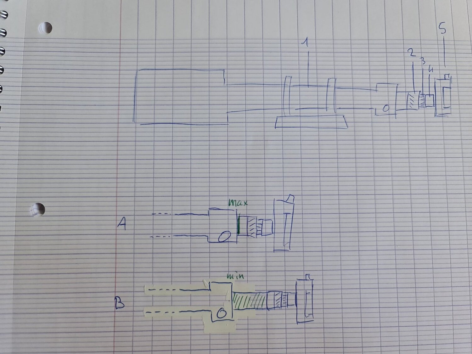

Voici le matériel que j’ai (voir schéma) :
1 - SKY-WATCHER EVOSTAR-72ED DS-PRO TUBE SEUL
2 - REDUCTEUR / CORRECTEUR 0.85X POUR EVOSTAR-72ED
3 - Bague de conversion Baader S52 / M48 + Baader Bague T2 et S52 pour Fuji X wide
4 - bague Fujifilm 16mm
5 - Fujifilm xt-20

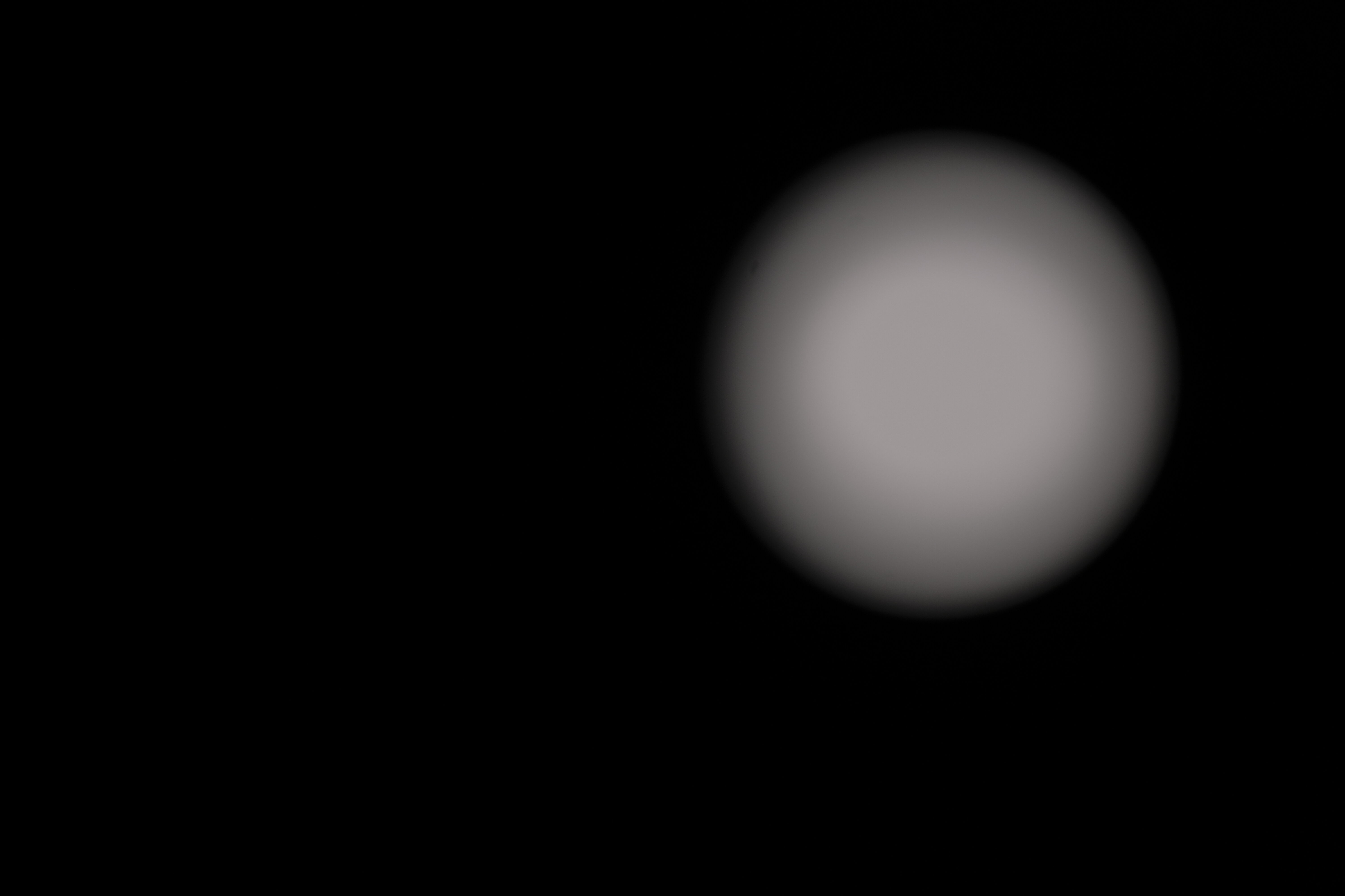

Dans mes premiers essais, impossible de faire la mise au point -> voir image lune floue.

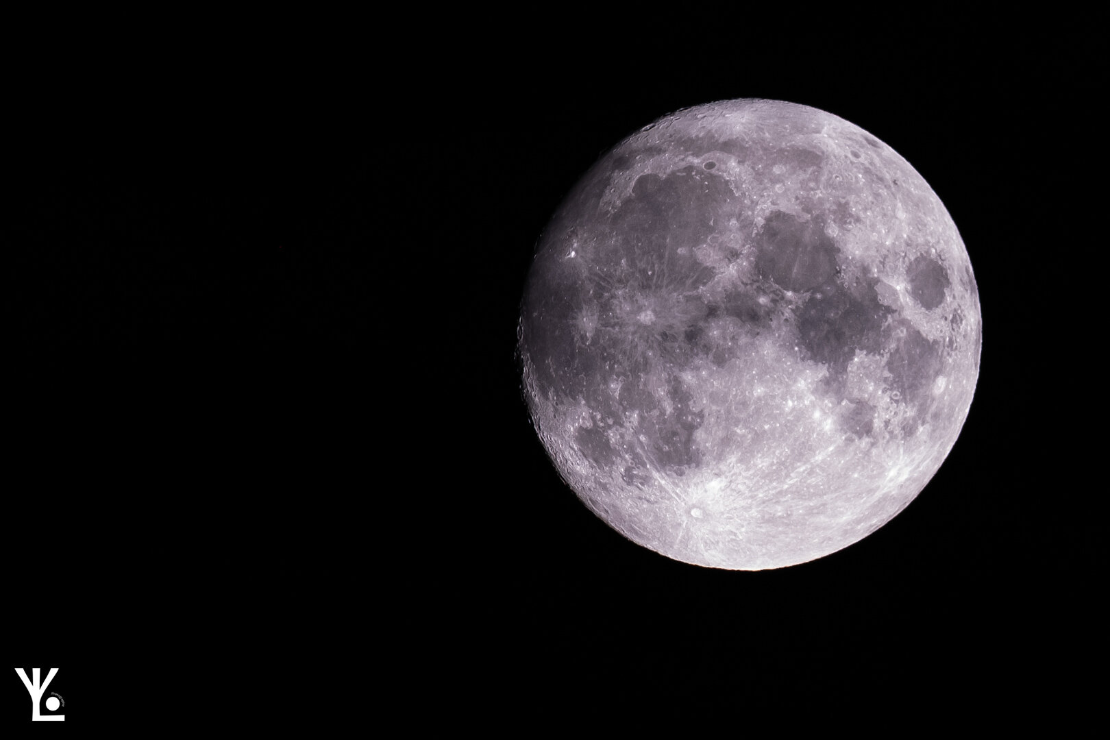

J'ai donc rappeler le magasin et discuter de mon cas de figure, il m'a dit qu'il fallait une bague supplémentaire car le capteur chez Fujifilm était trop devant et que c'est une question de distance entre la lunette et l'appareil photo. J'ai donc ajouté une bague 16mm entre la lunette et le xt-20, ce qui m'a permis de prendre la lune nette.
Par contre même avec cette bague supplémentaire, j'ai une toute petite zone de netteté au milieu (entre A et B -> voir schéma).

1) Est-ce qu'une lunette de ce type (72ED) doit-être considérée comme un objectif fixe de 420mm ? et non comme un zoom ? -> comme visuellement, lorsque que je tourne les roulettes de côté sur la lunette, la taille varie énormément (d'un tout petit point, à un gros point flou) j'imagine que ont peut prendre des photos avec des zoom différent et au maximum de 420mm
2) Comment je peux prendre des photos avec un zoom maximum (cas de figure A -> voir schéma) et au minimum (cas de figure B -> voir schéma) ?
(Car pour l’instant je peux prendre une photo nette uniquement dans une zone très faible (entre A et B) avec la bague Fujifilm 16mm.)
Il me faudrait une bague plus grande ? comment déterminer la taille exacte de la bague ?
3) si je prends un renvoi coudé pour voir à l’œil nu, est-ce que j’aurais aussi le même résultat visuel ? C’est-à-dire uniquement une petite partie nette (entre A et B) ?
Merci d'avance pour vos retour et votre aide, cordialement
Yann
Eh oui, c'est une focale fixe. En fonction de l'éloignement de ta cible, il n'y a qu'un seul endroit où tu pourras faire une mise au point bien nette (sauf si tu cherches un niveau de netteté équivalent à ta photo "A").
Je te conseille d'ailleurs l'acquisition d'un masque de Bahtinov pour parfaire ta mise au point facilement et précisement.
Il faut que tu respectes la distance entre la sortie du reducteur et ton capteur du XT20.
https://www.pierro-astro.com/materiel-astronomique/marques/skywatcher/accessoires-optiques-sw/correcteurs-optiques/réducteur-0,85x-pour-lunette-80ed-skywatcher_detail
Soit 55 a 56 mm entre sortie du RC et capteur Fuji (qui est 17.7 mm a l'intérieur du boitier pour le XT3,  probable similaire sur XT20??).
Donc il te faudrait 38mm de bague empilées, incluant l'adaptateur M42 / FujiX.
Cela placera le capteur XT20 à la bonne distance du RC.
