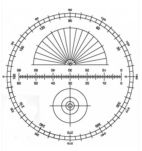

Voilà le réticule simple du Polaris I et du Microguide
Ils sont durables, contrairement à certains dont le réticule est juste peint.
image.png.d34ea35385e58c978fd92820d541e6d9.pngimage.png.ba159197d5a679ba84452aa1eef3d7ac.png

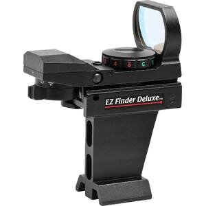

Sinon à part le quickfinder (le telrad me parait effectivement trop gros), vous me conseilleriez quoi comme viseur point rouge si j'arrive à mettre une embase standard ?
Incroyable ce forum !
Tu as les merdouilles à quelques € avec plein de faux contacts et une durée de vie très courte qui pèsent quelques grammes
et les modèles plus haut de gamme tout en métal avec choix de la mire, sa couleur et son intensité et qui fonctionneront pendant de nombreuses années...
Orion Chercheur à visée directe EZ Deluxe II Reflex Sight
Je peux te faire ça en alliage d'aluminium 2017A ou 7075 (je trouverai bien une chute donc gratuite). Reste à ta charge une dixaine d'euros et le port. Sinon, je dispose des deux pointeurs cités par macfly : je préfère le second.
Oui, le second modèle est pratique et costaud (plusieurs mires au choix, en rouge ou vert).
On le retrouve sous diverses marques, plus cher quand c'est pour l'astro, bien sûr (c'est l'autocollant de la marque qui coûte ! :p ) et à environ 20 euros sur Amazon.
Ne te manquera plus que le support (on en trouve à 8-12 euros sur Aliexpress)... ou voir avec Norma (?) 😉

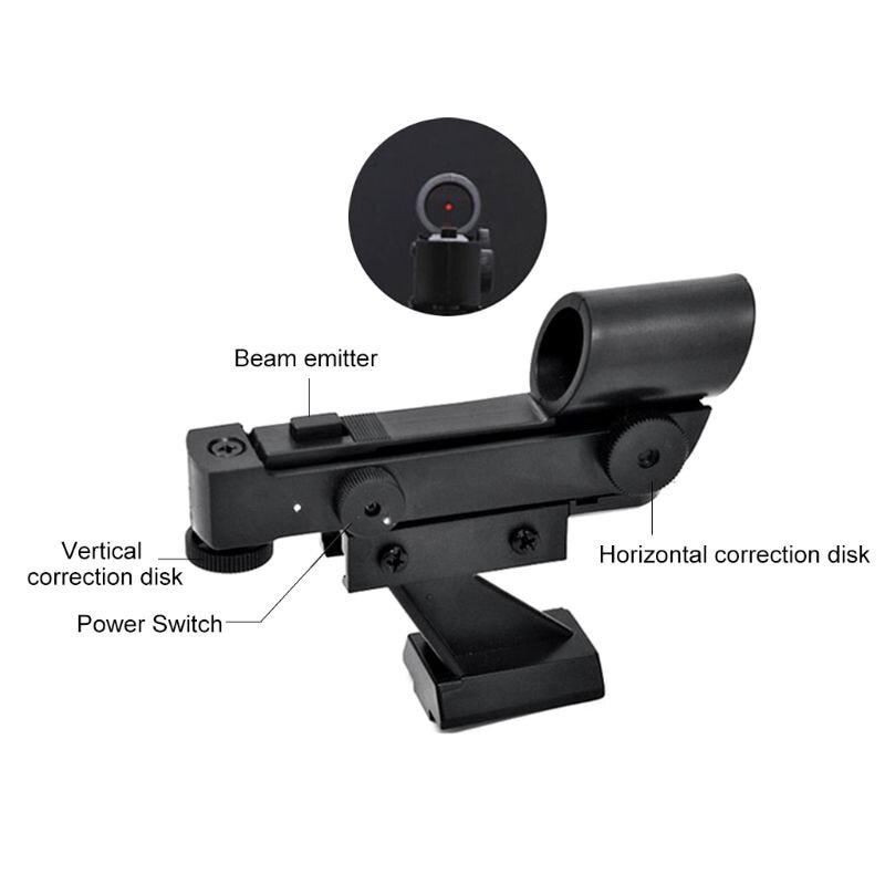

Un truc comme ça c'est valable ?
https://www.amazon.fr/Will-Outdoor-Viseurs-Marquage-Réglables/dp/B083QQB5VN/ref=sr_1_27?dchild=1&keywords=viseur+point+rouge&qid=1599115564&sr=8-27
avec ça : https://fr.aliexpress.com/item/4000827564090.html?spm=a2g0o.detail.1000014.5.57dd7715rml8qZ&gps-id=pcDetailBottomMoreOtherSeller&scm=1007.14976.156335.0&scm_id=1007.14976.156335.0&scm-url=1007.14976.156335.0&pvid=3ce61607-99aa-4a5a-b01b-829c1f8891b0&_t=gps-id:pcDetailBottomMoreOtherSeller,scm-url:1007.14976.156335.0,pvid:3ce61607-99aa-4a5a-b01b-829c1f8891b0,tpp_buckets:668%230%23131923%231_668%23808%233772%23660_668%23888%233325%2320_4976%230%23156335%2319_4976%232711%237538%23251_4976%233104%239653%239_4976%233141%239887%236_668%232846%238109%23203_668%232717%237567%23981_668%231000022185%231000069217%230_668%233422%2315392%23405
