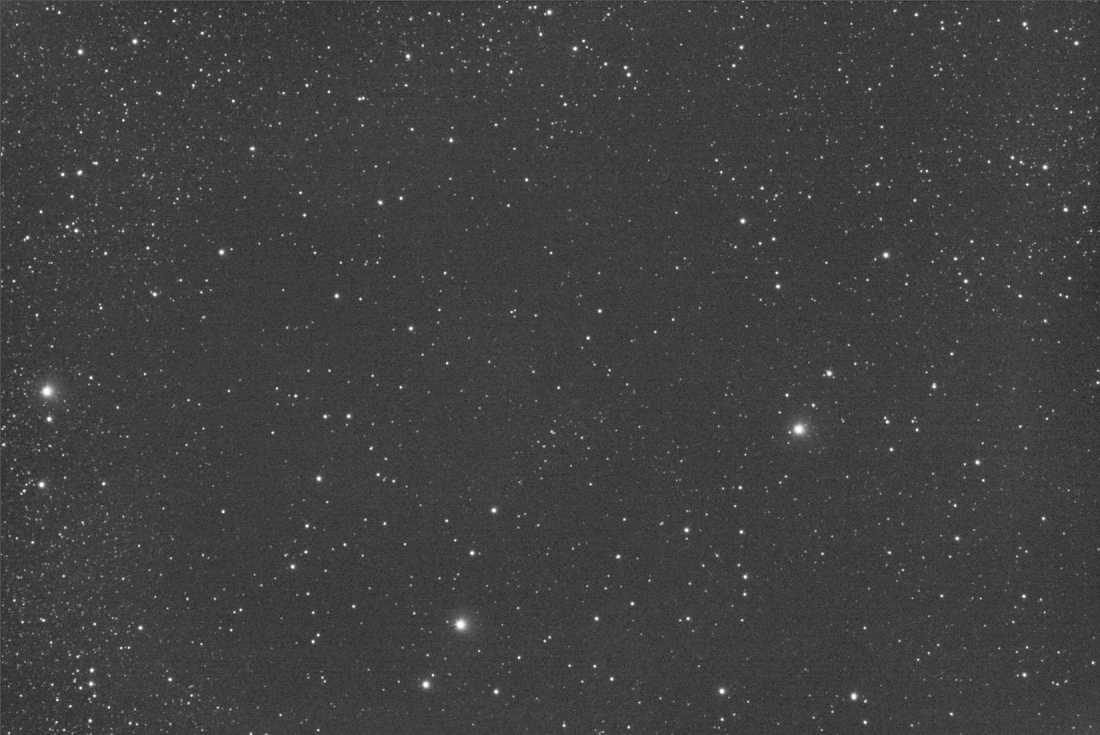

J'ai posé toute la nuit sur le pélican avec un filtre SII 4,5nm. Même si c'était la quasi pleine lune, je pensais pouvoir obtenir un minimum de signal sur le pelican. Or après 3h de pose (avec une esprit80 fd5 et une ASI183MM, baader SII 4,5nm) je n'ai...rien du tout. Est-ce logique selon vous ? Avez vous une image en SII du pelican?
Pour le coup je n'ai pas la moindre marque ou présence du pelican... ce qui me semble quand même très bizarre même en période de pleine lune. Ci joint l'image stackée de 3h (par tranche de 180s). Je précise que je suis bien dessus (astrométrie) et que j'ai vérifié que c'était le bon filtre qui était devant la caméra :)

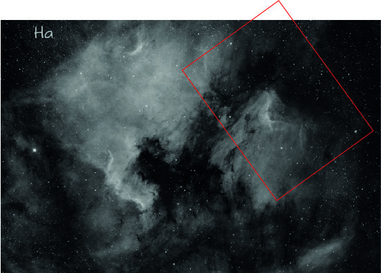

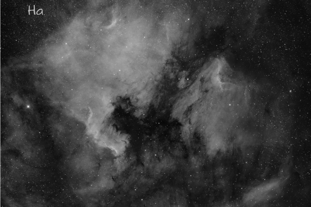

Ben si. Tu vois bien sur l'image que j'ai postée au-dessus qu'il y a du signal en SII, mais différent du Ha.
il y a 1 minute, Colmic a dit :

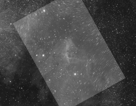

tu n'est pas tout à fait dessus, tu es, par rapport à la photo de colmic, en haut à gauche, dans la zone ou il n'y a pas grand chose.
ça se voit très bien avec les 5 étoiles les plus brillantes.
à la louche, et si je ne me suis pas planté voici ton cadrage, pas complètement à coté mais pas pil dessus:

il y a 18 minutes, 6ri.l a dit :
Ben si il est au contraire en plein dedans :
oui j'ai édité mon message en ajoutant la photo mais j'ai pas supprimé ma phrase (ta superposition est meilleure que mon bidouillage :D), je la voyait plus haute au départ.
du coup il devrait avoir du signal non?
à l’instant, 6ri.l a dit :
oui 😝

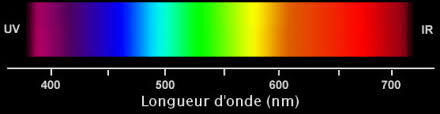

La pleine Lune renvoi de la lumière blanche, cette lumière n'a pas de Ha, donc, on arrive à faire de belles images en Ha sous la pleine Lune. Mais vu que le OIII bah c'est du bleu en gros, pile au milieu du spectre de la lumière visible pour nous, ben tu n'auras rien en OIII sous la pleine Lune...
La largeur de bande de ton filtre ne changera rien.
On peut constater que le SII passe plutôt bien. (mais il y en a moins que du Ha sur les nébuleuses)
Lumière visible :

ci joint deux images brutes (gain 111, offset 15)
https://we.tl/t-KHTn4gNbfF

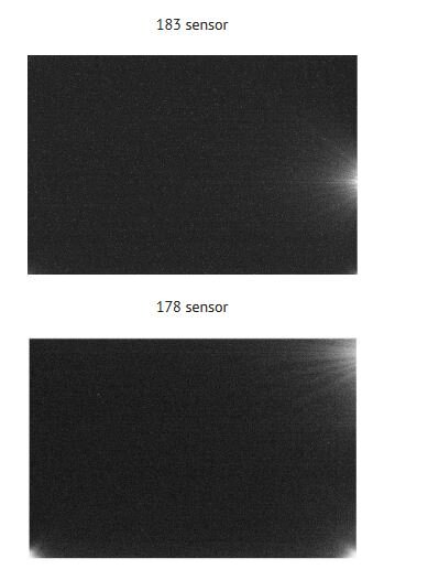

Bizarre -- on voit de la diffraction parasite de Deneb à gogo, mais en effet aucun signal. Tu es sûr que ton filtre n'est pas de biais et décale franchement la bande passante SII du filtre? Mais bon même 7° ne devrait pas avoir un impact énorme si le filtre SII est correct.
Modifié par sixela
il y a 14 minutes, sixela a dit :
Bizarre -- on voit de la diffarction parasite de Deneb à gogo, mais en effet aucun signal. Tu es sûr que ton filtre n'est pas de biais et décale franchement la bande passante SII du filtre? Mais bon même 7° ne devrait pas avoir un impact énorme si le filtre SII est correct.
c'est de l'amp glow que tu vois ;)
il y a 1 minute, sixela a dit :
À droite, avec des stries radiales qui convergent vers un point en dehors du champ? Très bizarre comme amp-glow ;-).
je vois pas trop ou tu situes ça. Déjà, sur les brutes ou l'image stackée que j'ai mis en post 1 ?
il y a 30 minutes, sixela a dit :
c'est l'amp glow de la 183.

Déjà sur les brutes quand on "stretche" à fond. Mais bon, si on me dit que l'amp glow de cette caméra ressemble à ça: je ne l'ai pas donc c'est possible. De toute façon, ce que je voulais dire c'est qu'on voit alors déjà ces artefacts et  toujours pas de signal du tout...
