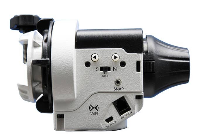

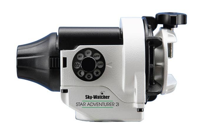

Il semble que Sky Watcher soit sur le point de sortir une deuxième version de sa célèbre petite monture "Star Adventurer". Elle porte le nom de Star Adventurer 2i.
Voici une revue par un australien :
On ne la trouve pour le moment qu'en Australie à partir du mois de septembre 2020 :
https://skywatcheraustralia.com.au/product/star-adventurer-pro-2i-pack/
En améliorations on trouve :

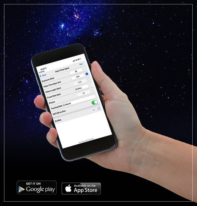

- le Wifi : une très bonne idée car le paramétrage de la 1ère du nom était vraiment bizarre, surtout avec le firmware avancé
- un illuminateur polaire intégré : on pourra se passer de l'espèce de machin à clipser qui ne demandait qu'à tomber ou à être perdu...
Comme la précédente version, Skywatcher la vend pour des focales allant jusqu'à 300 mm et 5 kg de charge utile (si équilibré avec contrepoids). Mais il est recommandé de ne pas dépasser 3-4 kg si on veut des chances de faire des belles photos sans endommager la monture.
Côté prix, elle est vendue à 729 dollars australiens en version "pro" (c'est à dire avec contrepoids, queue d'aronde en L, base équatoriale), soit environ 450 €, contre 370 € pour la Star Adventurer "mk I" avec le même équipement chez Optique Unterlinden. Çà fait donc 80 € de plus mais juste pour le Wifi et l'illuminateur polaire, c'est cher payé ! J'espère qu'il y aura d'autres améliorations dans cette nouvelle version, par exemple, le dithering depuis l’app (on peut le faire avec sa petite soeur SAM, ou avec la SA mais avec un firmware avancé pas facile d’utilisation), une amélioration de l'erreur périodique (SA 1 = environ +/- 45"), la possibilité de régler la VSF, une base équatoriale plus aboutie (mais ça ne semble pas le cas).
Quelques images :
Skywatcher Star Adventurer 2i Astro Kit
Fred

La SA 1 fait aussi le dithering une fois le firmware mis à jour :
https://3emeplanete.wordpress.com/2019/11/25/dithering-star-adventurer/
C’est bien moins pratique que de le programmer avec l’app Star Adventurer Console, mais ça marche.

D'accord Fred c'est toi qui avait donné une méthode simple pour calculer la valeur Arcsec à mettre pour le dithering sur l'app Console en fonction de la focale / échantillonnage ? Cette info m'intéresse
J'ai pris le temps de lire ton topic au sujet de la SAM. J'ignorais que l'application était la même que celle de la SA 2i, d'où m'a question précédante.
C'est bien plus clair, merci à toi, Fred76.
Je vais certainement me tourner vers la SA 2i pour bénéfier du dithering sans avoir besoin de PC, mais en utilisant mon smartphone je pense.
