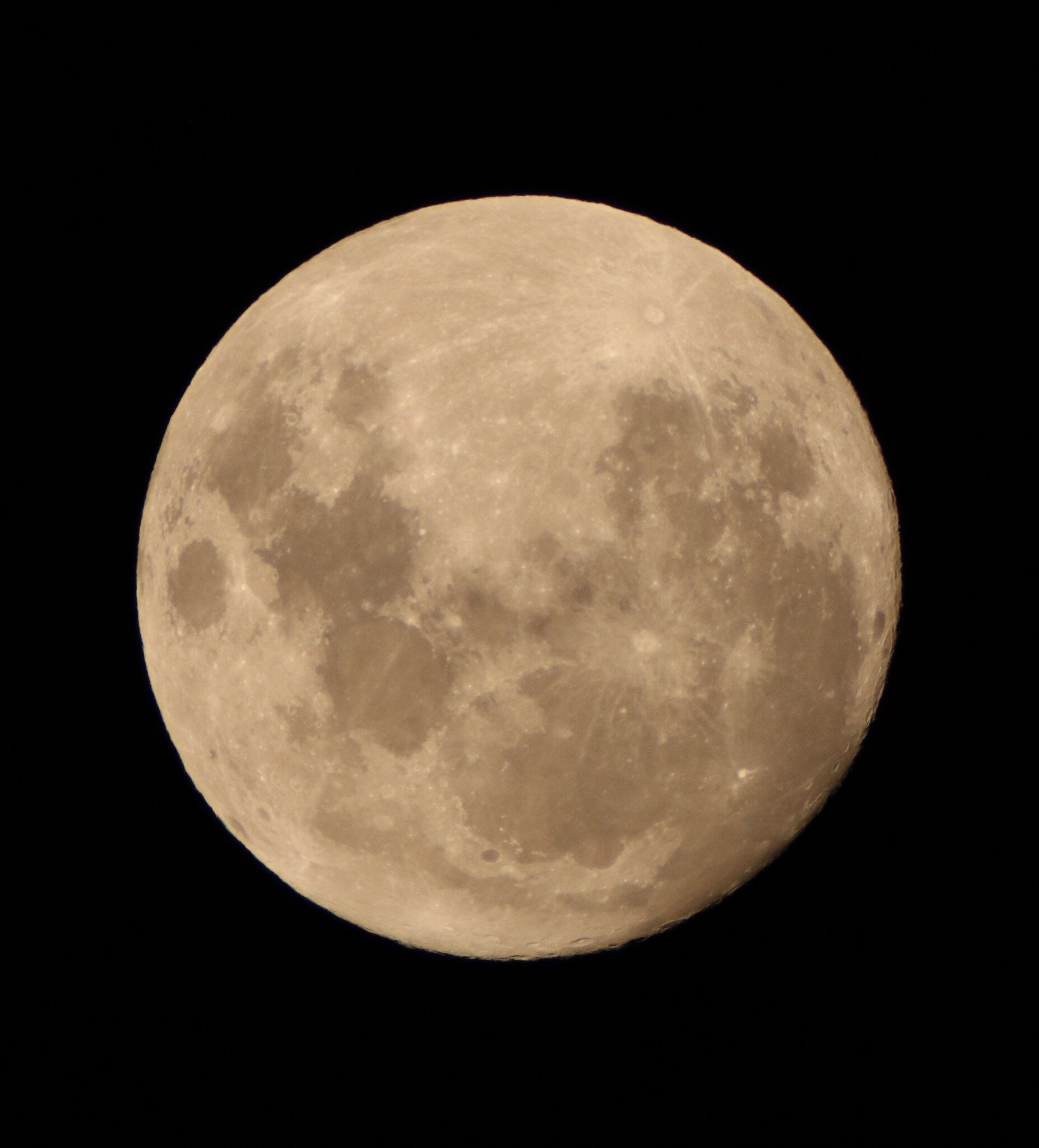

 Bonjour à tous, j’ai fait ma preuve photo de la Lune hier, magnifique !

il y a une heure, Jeannette a dit :
Et tu nous la montres pas ? :cry:
Vous allez trouver ça classique...
Peut-être classique mais toujours magique quand c'est sa photo; d'ailleurs la perception du relief des cratères en bordure est déjà jolie. :)

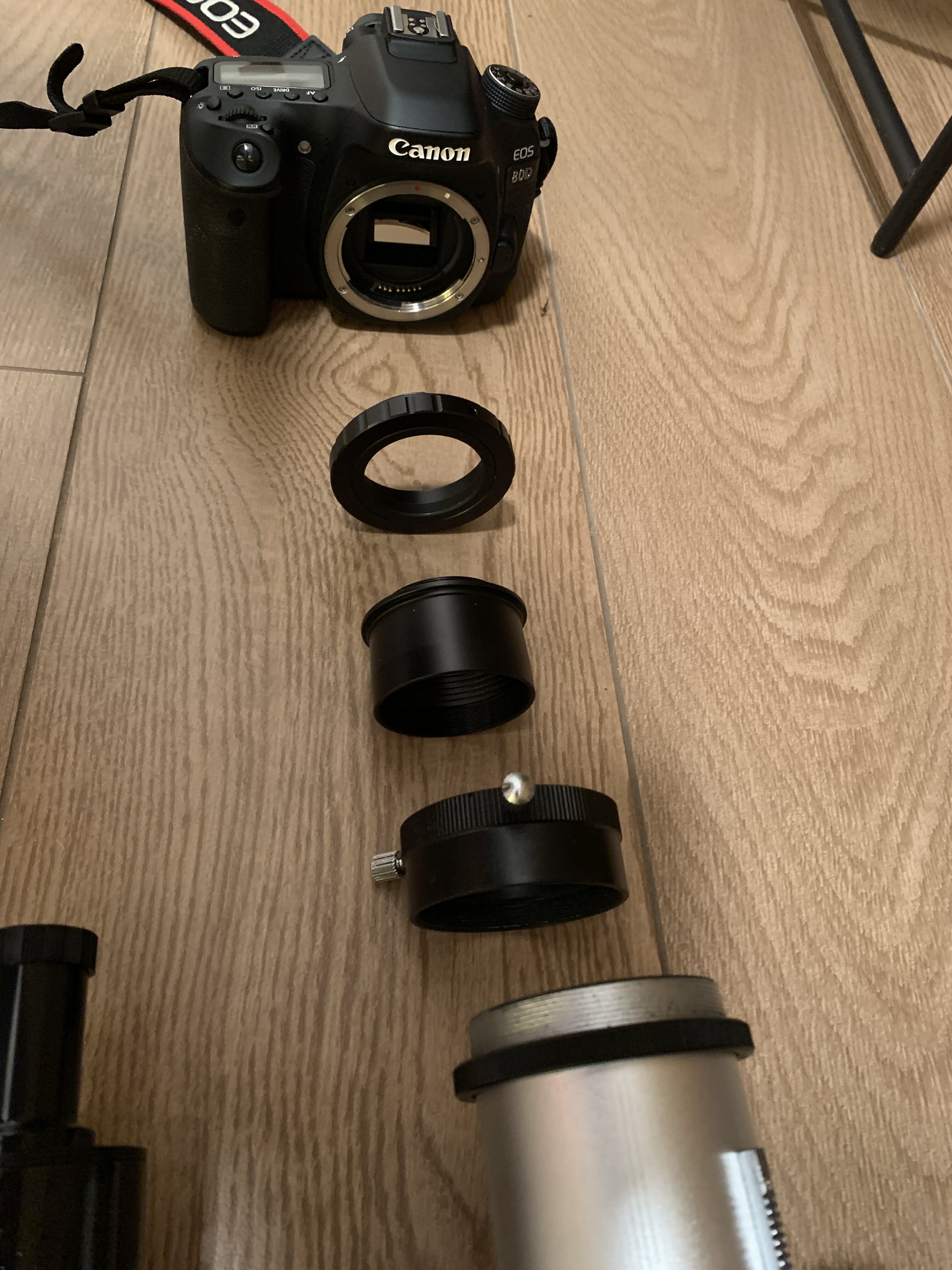

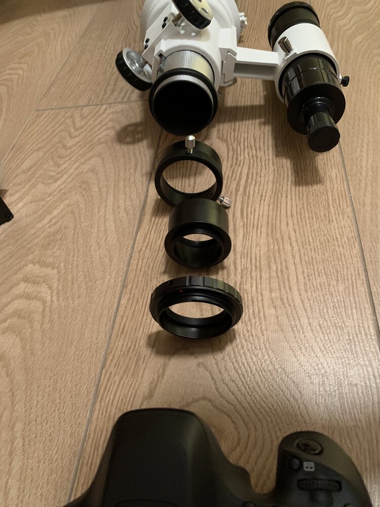

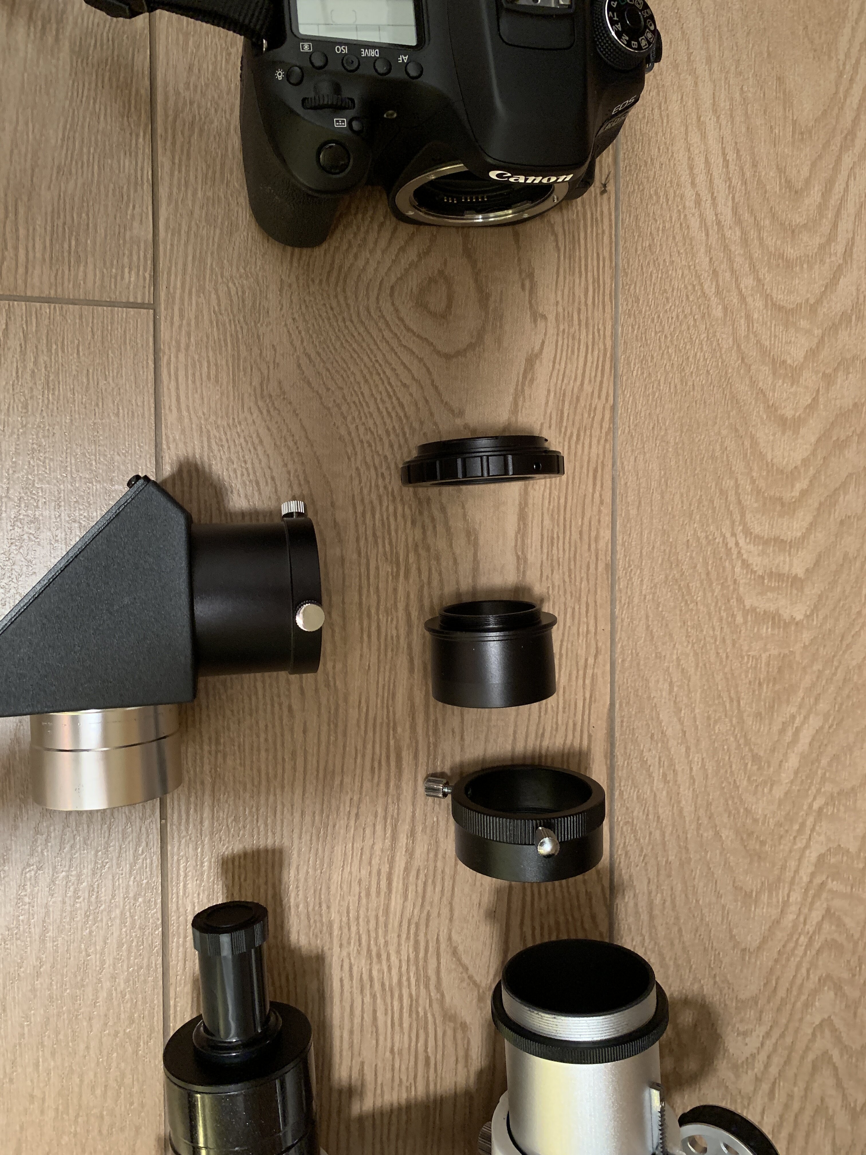

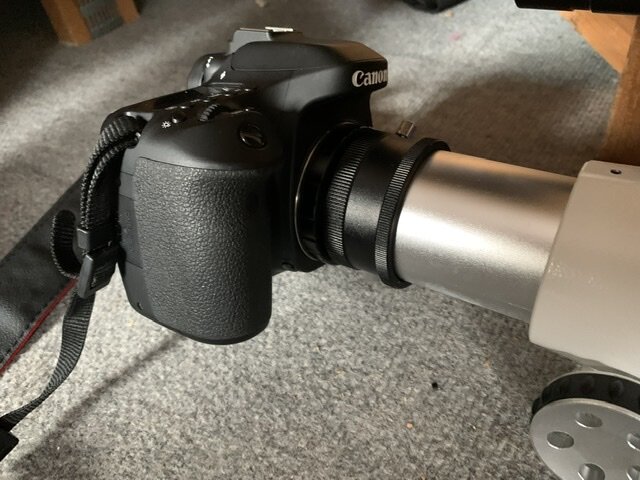

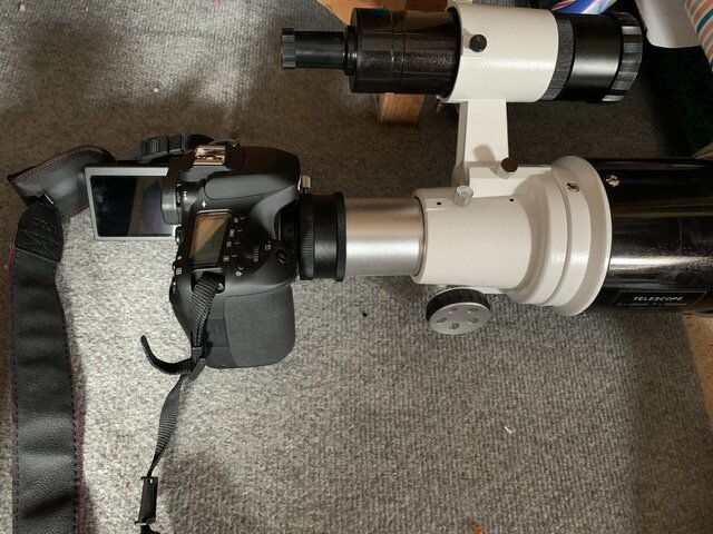

Sixela, mon matériel est rangé mais j’ai utilisé les bagues M42, T2 pour mettre l’appareil à la place de l’objectif. Avec le renvoi coudé, la map s’est avérée impossible, le réglage était en butée. Une fois le renvoi ôté, je me suis donc retrouvé avec l’appareil fixé dans l’axe de la lunette. Comme l’écran de mon Canon est orientable, cela n’a pas posé de problème, et la map est devenue faisable.
Merci Drase !
Bien sûr, T2. Mais vissé sur un adaptateur livré sur le PO, ou avec un nez 2" ou 1.25" qui glisse dans le PO?
Pour utiliser une barlow, il faut le plus souvent visser l’élément de la barlow sur le nez, et alors sortir plus le PO. Ou utiliser la barlow comme pour un oculaire, mais alors on obtient un facteur de barlow plus élevé et il faut suffisamment pouvoir rentrer le PO.
Modifié par sixela
Les photos ne me montrent pas si c'est une connection avec un nez 2" ou si tout ça c'est vissé. Tu pourrais refaire la photo avec les éléments non assemblés?
Pour utiliser une barlow il faut que la connection entre l'anneau T2 et le télescope utilise un machin comme celui-ci:
https://www.baader-planetarium.com/en/accessories/adapters-imaging-accessories/astro-t2-system/baader-2"-nosepiece-to-t-2--m48-(t-2-part-16).html
On peut alors mettre ça dans une barlow 2", ou même visser l'élément optique de certaines barlows sur le nez 2".
Sinon il faut utiliser une barlow avec un fil T2:
https://www.teleskop-express.de/shop/product_info.php/language/en/info/p7095_TS-Optics-OpticsTSB21T2--2x-Barlow-1-25--with-integrated-T-thread-and-Photo-Adapter.html
Bonsoir, voici les photos des éléments. Merci Sixela pour les liens, je vais essayer de comprendre.
J’ai fait une observation de la Lune ce soir en me disant que ce serait chouette mais que de perturbations atmosphériques ! Ça bougeait dans tous les sens ! Je pense que c’est la chaleur des maisons en dessous.
Si j’enlève le renvoi coudé, map impossible avec oculaire (j’utilise le terme map pour Cyril et Bruno ☺️), la lunette ne s’allonge pas assez. Normal ?
