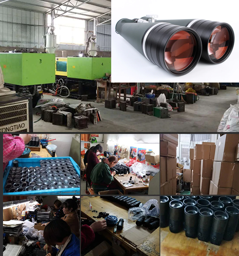

Les conditions de fabrication d'une paire de jumelles bien connue ici, on est pas vraiment dans une salle blanche comme d'autres ateliers de fabrication de verres optique.
C'est là qu'on voit clairement que l'on paye dix fois trop cher ce que l'on achète.
Penses-tu que la construction est réellement plus sérieuse pour les APM - 28x110 MS Bino et Omegon Binoculars Argus 25x100 ? Elles me tentent aussi mais est-ce que le prix demandé est réellement justifié ? Un peu comme pour les ventes de berlines et SUV pour lesquelles le constructeur automobile se fait plus de marge que pour les petites citadines. C'est en réalité l'acheteur des berlines et SUV qui finance les petites citadines.

Moi j'en sais strictement rien, cette photo est celle affichée par le vendeur chinois de la paire de jumelles, tous le monde sera d'accord que cela n'est pas fait pour rassurer l'acheteur ce genre de photo, après j'ai vu qu'ils utilisaient la même pour d'autres paires. Celles que j'ai eu entre les mains (les 110) étaient sans défaut d'assemblage, le traitement FMC des verres de grande qualité, le chromatisme discret et donc présent mais pas tout le temps seulement autour des objets très lumineux comme la lune et bien sûr elles ont traversé les océans et elles sont arrivée parfaitement collimatées.
