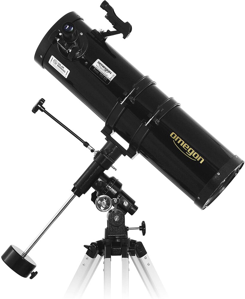

Omegon Télescope N 150/750 EQ-3: Amazon.fr: High-tech

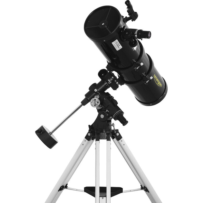

 Il y a 2 modèles de 150/750 dans cette gamme dite "basique", le premier dont popov a donné la photo qui n'a pas de viseur polaire et le second  avec viseur polaire, posé sur une soit-disant EQ 4 qui, d'ailleurs, n'a rien à voir avec la Skywatcher NEQ 3-2  sur trépied tubulaire acier et qui dispose d'une "panoplie" d'accessoires complète (viseur polaire, motorisation 1 ou 2 axes, système de recherche et de suivi GoTo).
ses 3 branches bien épa
Une photo de cet omegon 150/750 / E Q 4 (avec les 3 branches bien épaisses du support du secondaire):
Son descriptif https://www.astroshop.de/fr/telescopes/telescope-omegon-n-150-750-eq-4/p,22465

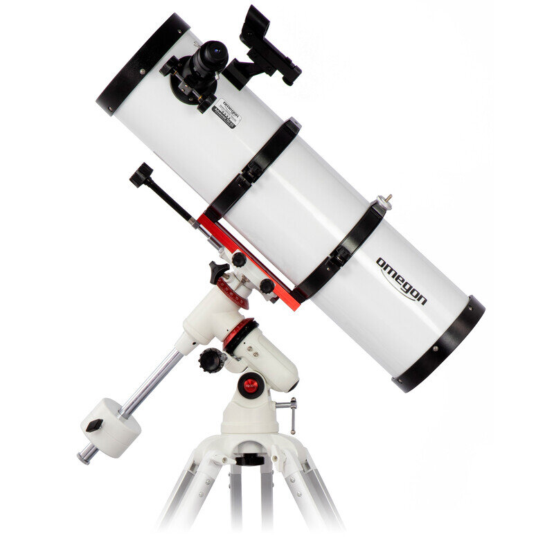

C'est un modèle assez récent qui ne fait pas partie de la gamme "Basic" (probablement intégré une fois que le stock de 150/750 sur "EQ 3", modèle assez ancien, sera écoulé).
Globalement, caractéristiques assez semblables (pour exemples, pas de viseur polaire ni de trépied tubulure) mais sous un aspect plus "moderne"  que le "basic" ... et, grande nouvelle, on trouve enfin la mention "parabolique " (bien visible ;)) en ce qui concerne le miroir primaire.
Par ailleurs, comme tu l'indiquais ("c'est pas une "vraie" eq3 suivant les standards qu'utilisent les astrams, juste Omegon qui arnaque comme d'hab..."), on retrouve un libellé assez équivoque (omegon advanced EQ 320) qui se rapproche de celui de la  EQ/NEQ 3-2 Skywatcher.
Le descriptif https://www.astroshop.de/fr/telescopes/omegon-telescope-advanced-150-750-eq-320/p,61021

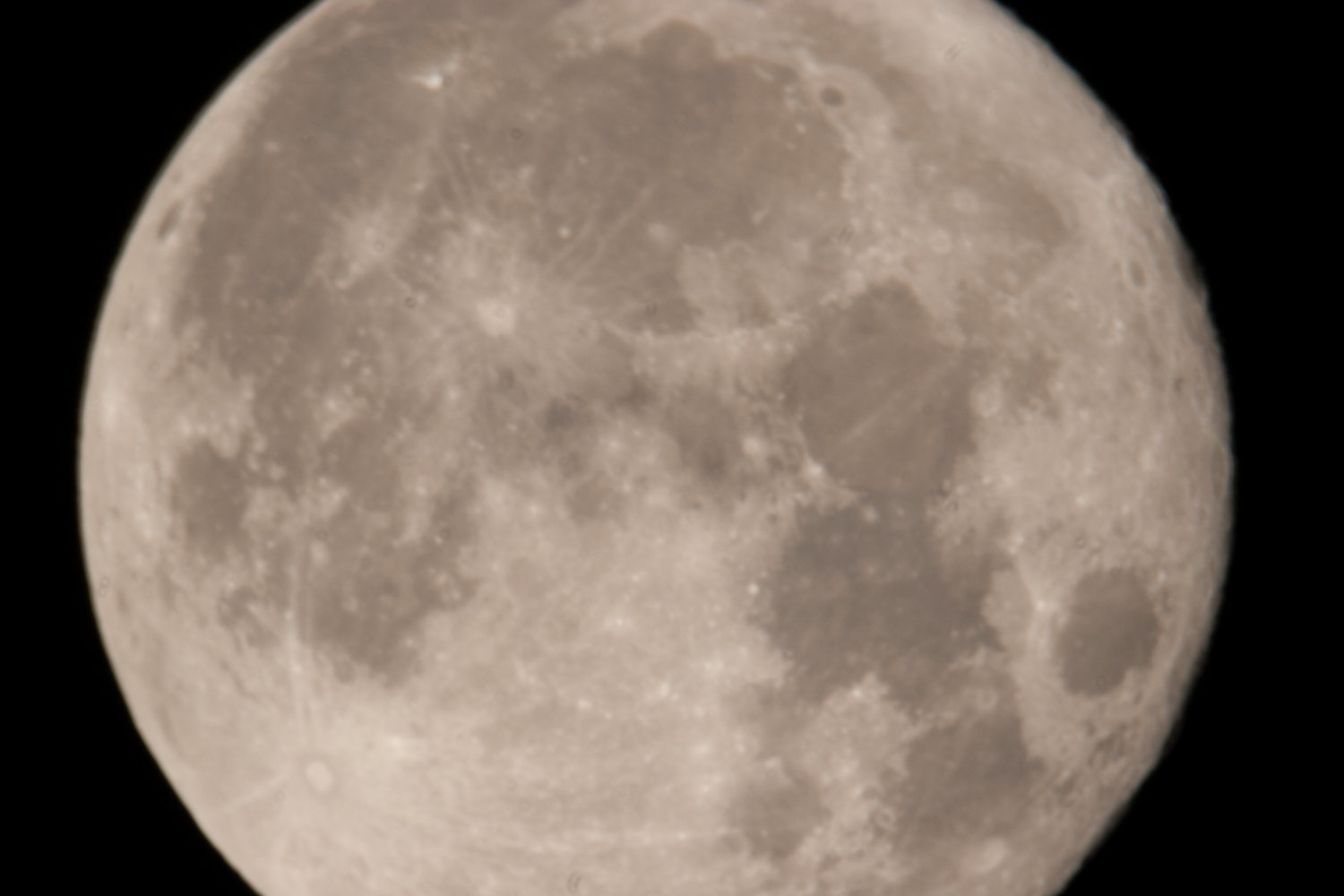

Alors je viens aux nouvelles hier soir j'ai une nouvelle fois essayé mais en afocal avec projection oculaire.
Je sais pas d'où sa viens mais j'ai eu une nette amélioration avec de beaux clichés de mon téléphone avec un support adapté fixé a l'oculaire (oneplus 7t pro capteur de 12mp que je peux passer en full manuel avec un format RAW).

Malgré tout je trouve que la qualité est équivalente entre mon téléphone et le canon eos 20D.
Le vendeur m'a dis que sa pouvais être normal du fait que le canon est obsolète vu que c'est du vieux matos, des avis ?

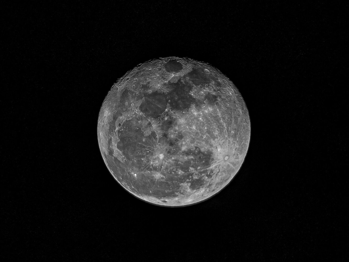

Ce soir je fait plusieurs clichés au téléphone pour m'essayer a l'empilement d'image.
Le dernier point qui me chagrine c'est que j'ai une partie de la lune nette (j'ai fait ma MAP sur les cratères) mais le reste de la lune semble flou.
Je met la photo retouché prise de mon téléphone (je débute en retouche sur lightroom et photoshop).
Ont remarque que le bas de la photo est flou alors que le haut avec les cratères sont bien plus détaillés.
Temps exposition : 1/270
ISO : 100
