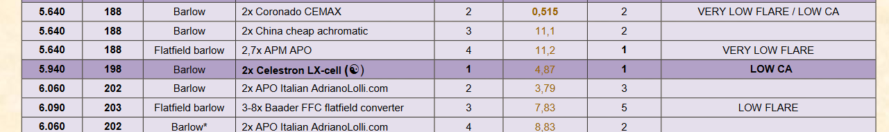

Un test de type professionnel d'il y a quelques années par Sam Venta.
voir page 26ss : https://www.marronyazul.es/azul/images_how/resolution test writing_2.pdf

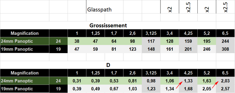

Vraiment bien cette barlow ?
Elle pourrait m'éviter d'acheter un couple de Pano 19.
J'ai un montage un peu special :
Bino + Pano 24. Et je fais les étagements avec Power mate + 1 glasspath au choix (1,25 / 1,7 / 2,6).
Seulement pour approcher les forts grossissements en planétaire il me faut un étagement supplémentaire.
On voit que le x2.5 sur pano 24 est équivalent au Panos 19 avec mon montage : Cela permet d'obtenir 1,3D et 2D
Si elle est de qualité ça m'intéresse fortement !
Sur APO à f/d 7.5 c'est ok ?
