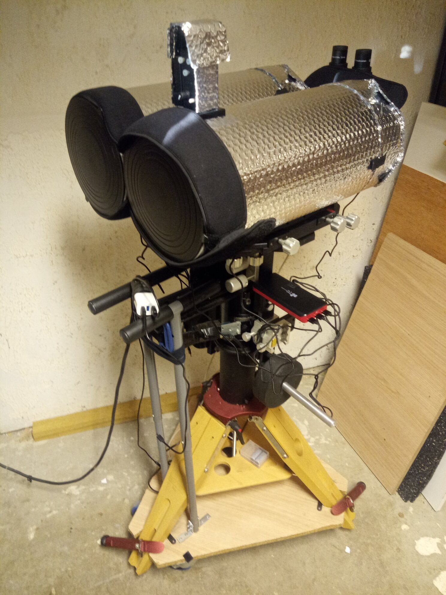

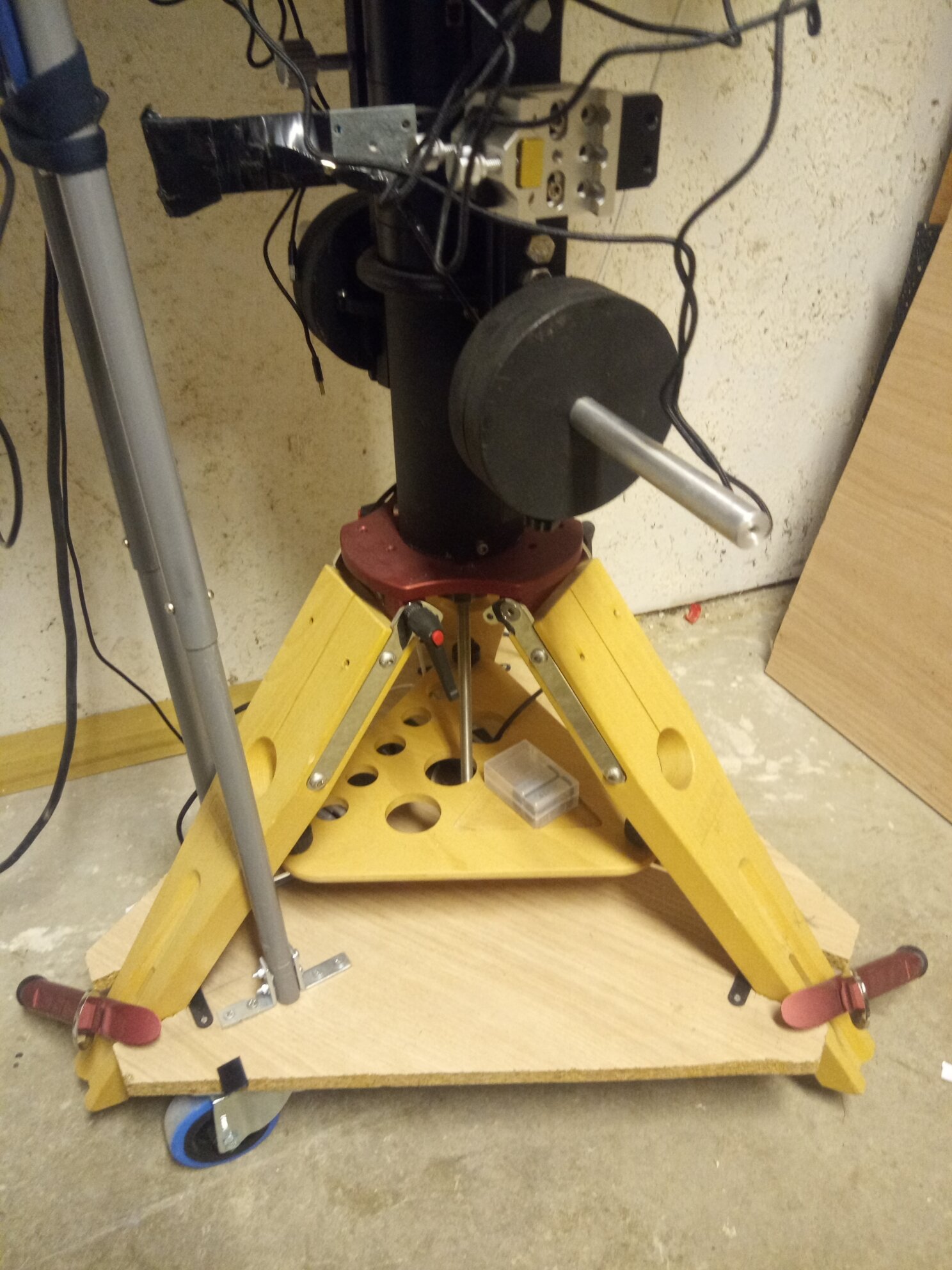

Je me suis fait un trépied en frêne / merisier (mes chutes) pour mon ancienne eq3.2, ça l'avait transformée.
Par contre pour gagner en stabilité et rigidité je l'avais fait non réglable en hauteur (je l'ai fait à la hauteur qui me convenait, et comme le sol de ma terrasse est plat...), ça enlève pas mal de jeu dans tous les sens, comme le serrage du "triangle" par le dessous.
edit : j'ai retrouvé le post enquestion
Modifié par 6ri.l

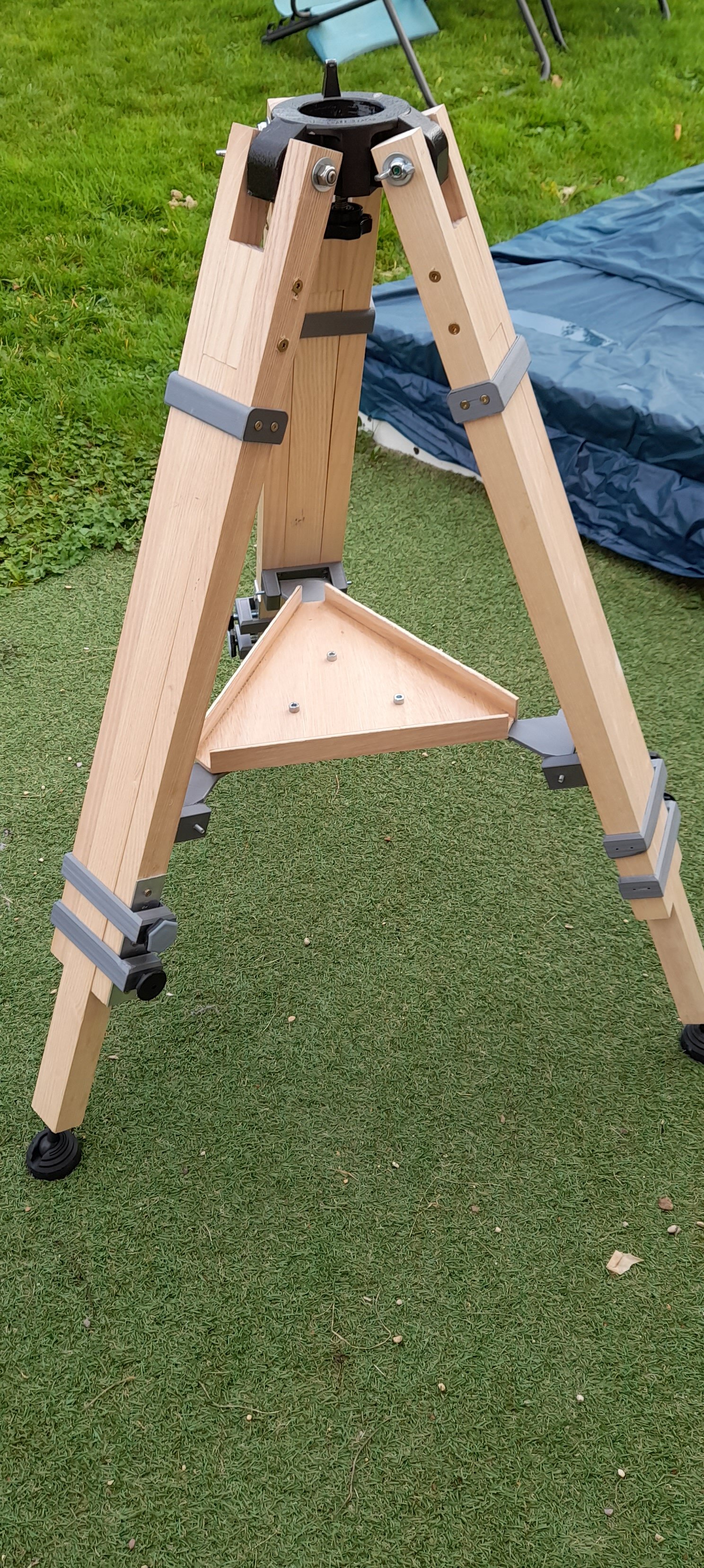

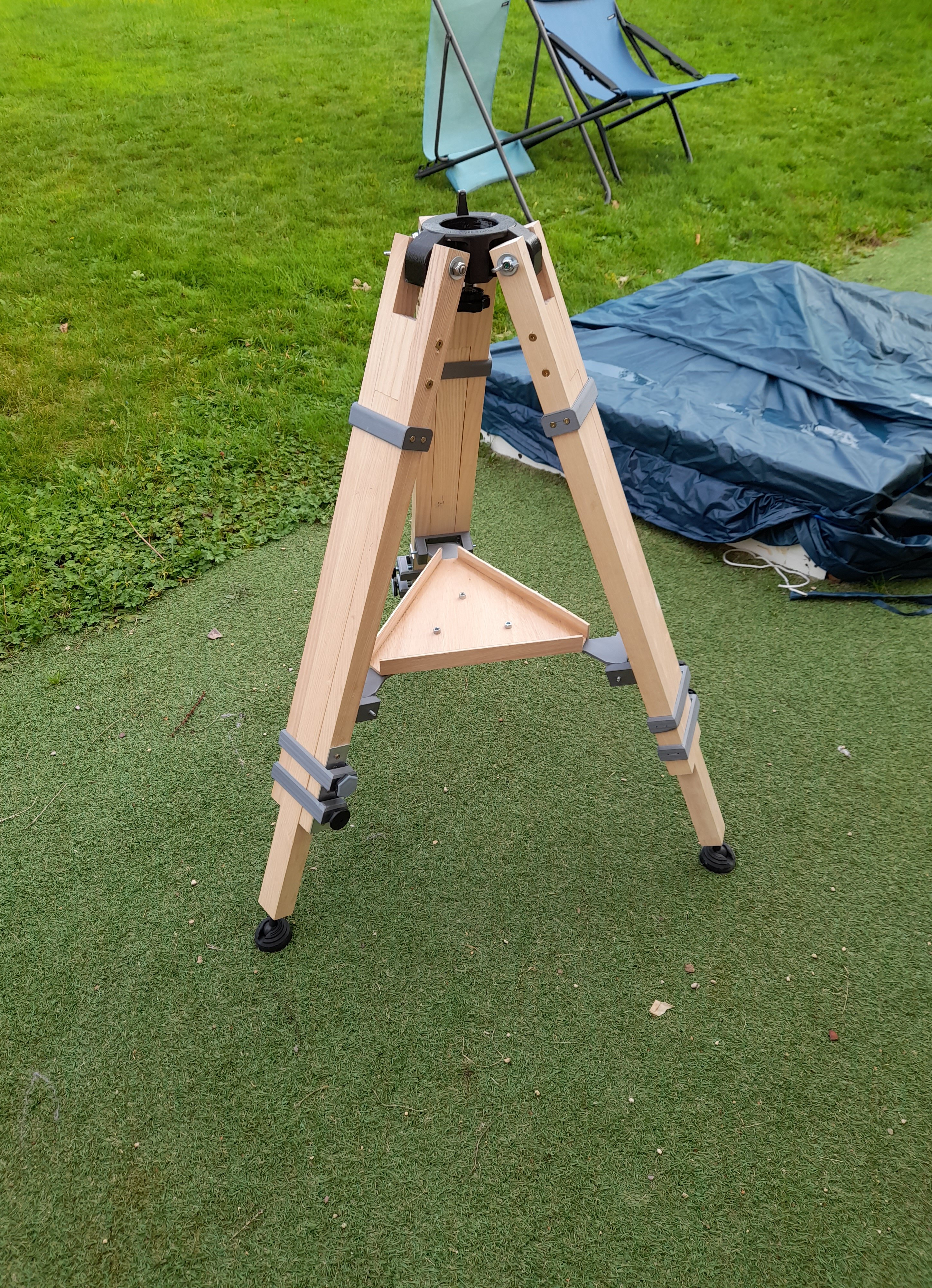

Super trépied que tu as fabriqué, bien soigné.
J'ai finalement presque terminé le mien, il reste la chaîne a mettre en bas et cela sera terminé et quelques finitions.
Merci j'ai essayé d'alléger au maximum en utilisant le plastique pour les bagues de serrage, c'est largement suffisant. Alu pour les plaques de serrage et rebelote plastique pour les supports du triangle. J'aurai pu le faire plus compact mais il me faut de la hauteur, j'observe avec des achromates de 1200 de focal, hauteur maxi 125cm, replié 82cm. Il doit encore passer sur la balance et partir en test sur le terrain...
