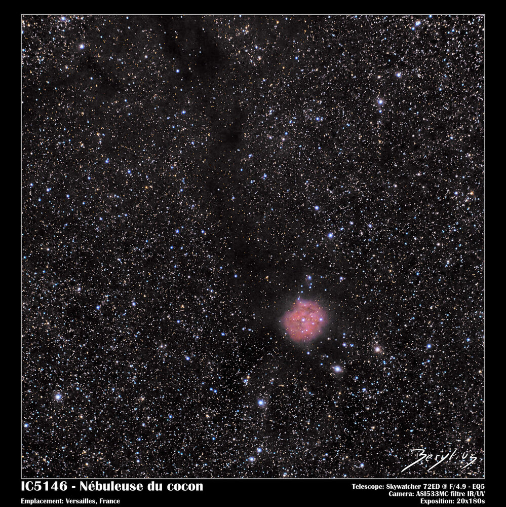

Il y a 3 heures, Drase a dit :
Par contre si tu as un réducteur, tu n’es peut être pas au bon BF
🤔 pourtant je pense bien être a 55mm
Il y a 2 heures, berylius a dit :
Tu as un peu de coma, vu la forme ton tirage est trop faible.
Attention, si le BF est prévu pour 55mm (et encore la pratique montre que certains réducteurs préconisés pour 55mm montre que parfois c'est 56 ou 56.5mm, selon les retours), c'est sans compter le filtre. Il faut rajouter 1/3 de l'épaisseur du filtre, normalement tu as dû avoir des spacers avec ta caméra
il y a 38 minutes, Drase a dit :
Ok je vais tester avec 1mm de plus le prochain coup .
Et voila 1 trou d'une heure et hop on en profite!
Cible: IC5146 Nébuleuse du cocon
Instrument: 72ed sur EQ5
Camera: ASI533MC filtre IR/UV
Capture: 20 x 180sec
Traitement: Pixinsight
  • J'aime 3
  • Merci / Quelle qualité! 2

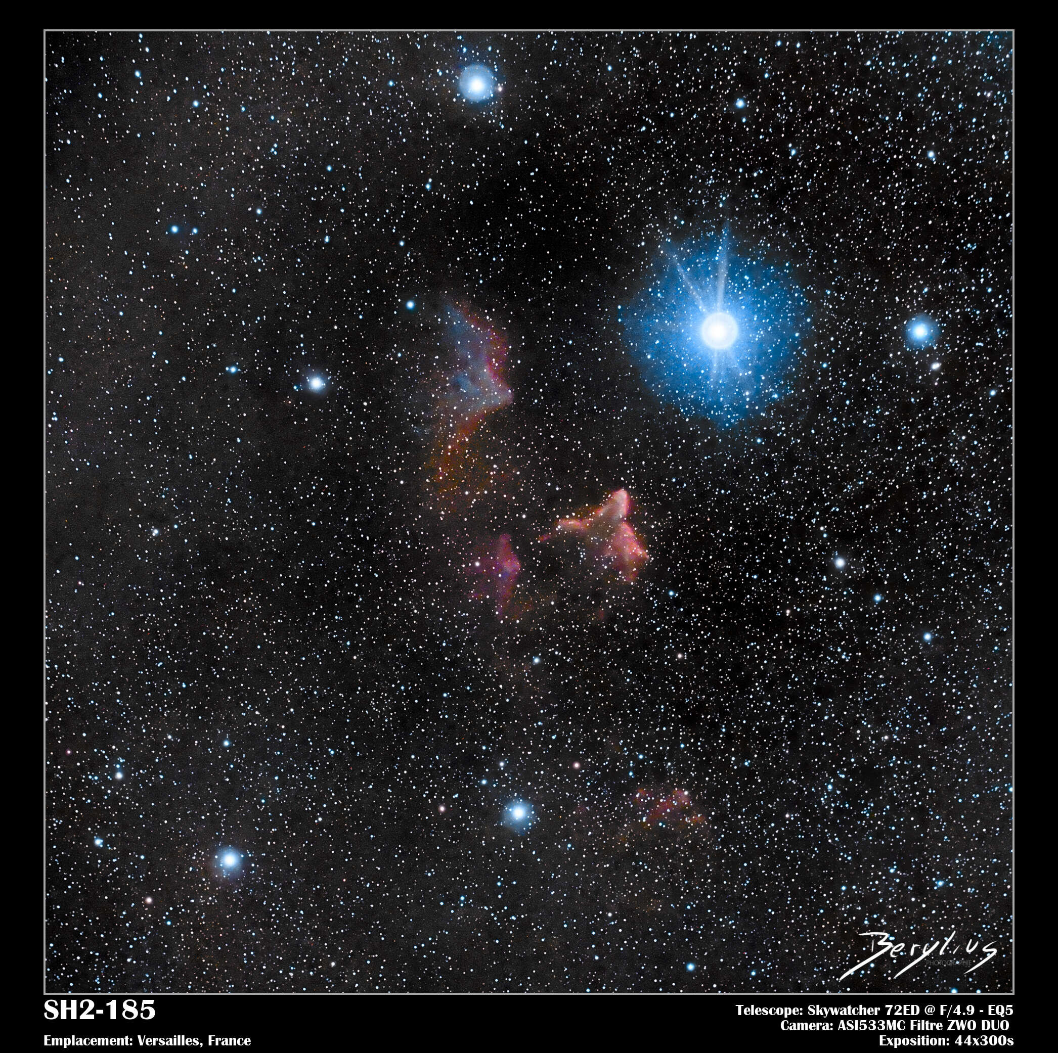

Bon voilà on arrive au Confinement v2 ! La v1 m'avait plutôt bien réussi niveau Astrophoto, alors comme il fait beau plusieurs jours d'affilé ici je me relance dans une série de photo!
Cette fois je vais m'attaquer au catalogue SH2 (genre le mec a fait le tour du M et NGC! 😅).
L'avantage de l'automne sur le printemps c'est la longueur des nuits !😁 Bon en ce moment y a qd la lune qui joue les trouble fête mais bon pas le choix.
Et donc voilà le premier résultat de la session de ce mercredi!
Cible: SH2-185
Camera: ASI533MC Zwo Duo
Capture: 44 x 300sec
Je me suis pas attardé plus que ça sur le traitement, faudra peut être ajuster tout ça mais le résultat et plutôt sympa malgré les gros halos sur les grosses étoiles.
N'hésitez pas à critiquer !
Prochaine cible : SH2-132 sur 2 voir 3 nuits soit entre 16 et 24 de pose 😃!

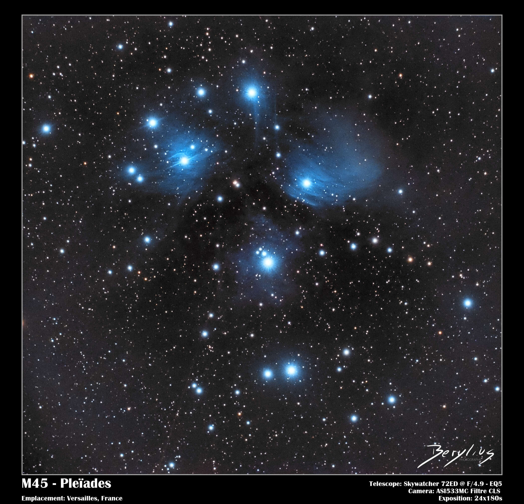

2 nouvelles photos vite fait à l'occasion de la nuit claire de ce mardi.
avec en premier M33 qui est un peu trop ...... bleue 😅
Cible: M33 Galaxie du triangle
Camera: ASI533MC filtre CLS
Capture: 14 x 300sec
Traitement: PixInsight
Et une autre sur les pleaides
Cible: M45 Pleïades
Capture: 24 x 180sec
Il y a 4 heures, berylius a dit :
Je l'aime beaucoup comme ça !
Et la taille dans le cadre est parfaite.
Tu devrais peut-être rogner un peu sur la droite pour qu'elle soit parfaitement au centre.

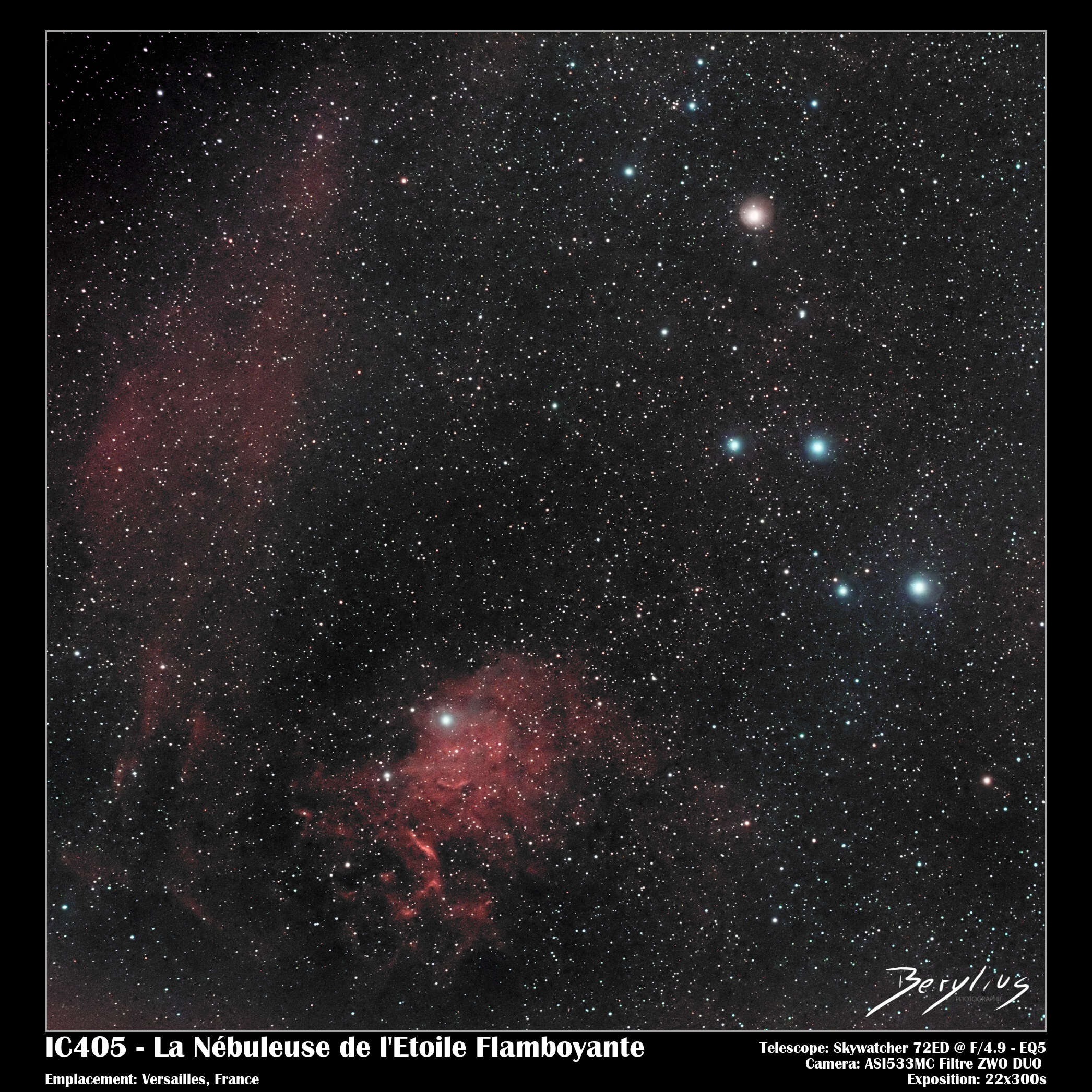

Allez c'est parti pour le première image de 2021 , suite à la première minuscule éclaircie depuis des lustres!
Les conditions sont toujours les mêmes en 2021, lampadaires en pleine face, bortle 8, suivi chaotique de DEC de l'eq5 ... 😁
Bref on fait avec ce qu'on à!
Cible: IC405 la nébuleuse de l'étoile flamboyante.
Camera: ASI533MC filtre ZWO duo
Capture: 22 x 300sec
Logiciels: Ekos/Indi PHD2

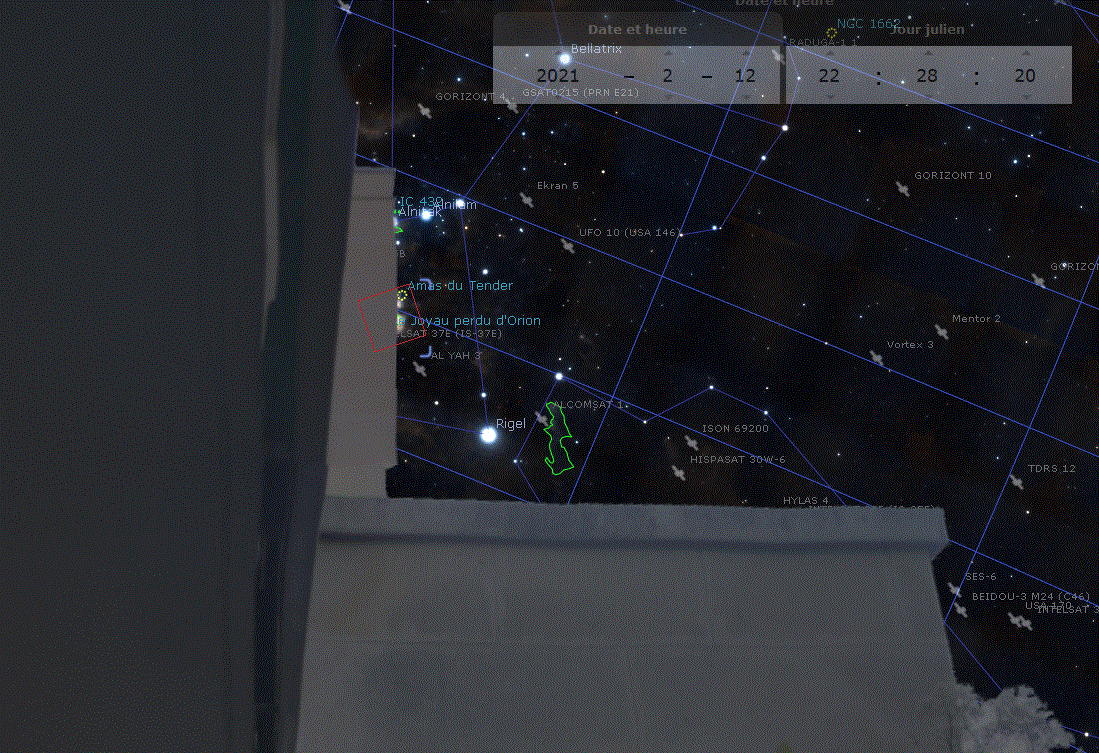

Et donc voilà une première pour Orion depuis mon jardin, et bien elle est super mal placée 😆 . Elle rase le mur ce qui m'aide pas au niveau des lumières parasite car celui ci est éclairé par un 🤬 de lampadaire! Le résultat c'est que j'ai un halo disgracieux à supprimer. J'ai pas trouvé encore comment supprimer ca proprement avec Pix du coup j'ai recadré. J'ai aussi un pb avec la correction cosmétique j'ai plein de petites trainées. à suivre donc.
J'ai vraiment pas bcp de temps pour profiter d'Orion depuis mon emplacement
En tout cas voilà le résultat.

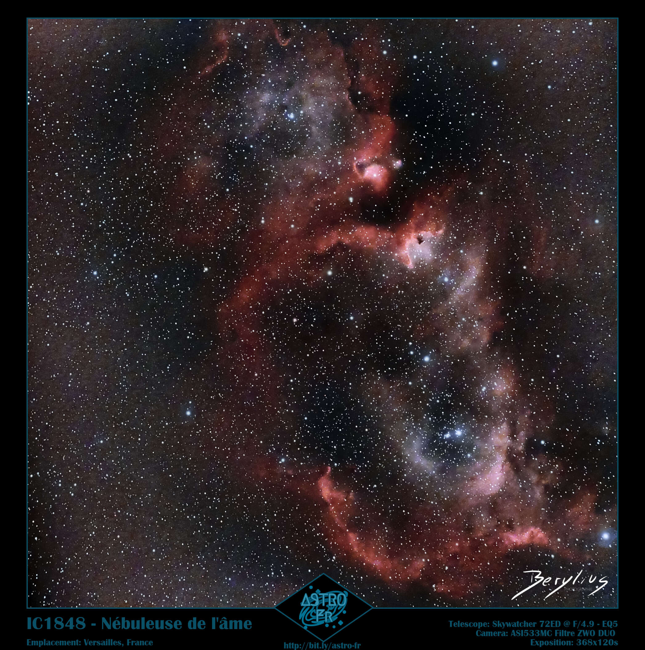

Une belle petite série de 3 nuits ca ne se refuse pas!
Et c'est l'occasion idéale pour tester mes nouveaux moteurs avec entrainement à courroie pour mon EQ5! J'ai nommé le Kit EqStarPro d'Astro-gadget. 🥳🥳🥳🥳
Donc voila les présentations extérieurs faites, regardons un peu pratique ce que ce la donne!

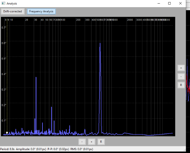

Alors le tout se montes super facilement et se connecte en USB sur le PC, reconnu direct par INDI en tant qu'EQ6.
Pour l'heure je vais guider avec PHD2. Je verrais une prochaine fois pour repasser sur Ekos.

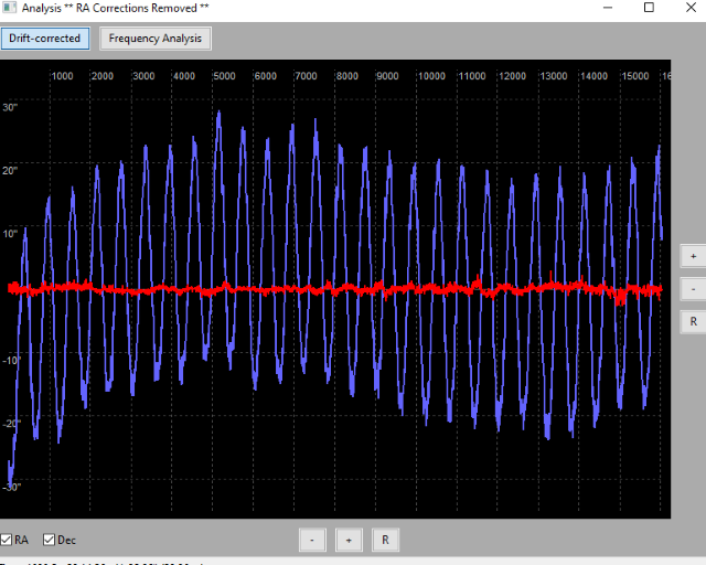

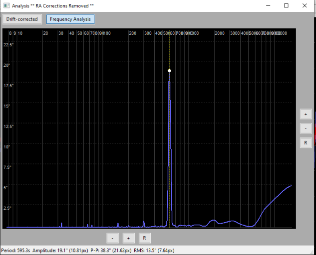

C'est donc parti! Sur les 2 graph suivant on voit très bien l'erreur périodique de la monture (donc sans guidage) avec une amplitude de 19" et une période de 10 minutes.

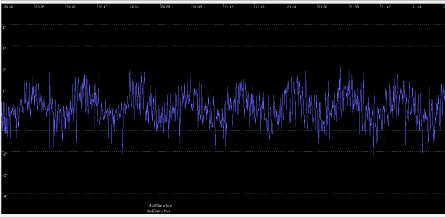

Après quelques bidouillage avec PHD2, avec un guidage Multi-étoiles et l'algo PPEC j'arrive à ça (sur une cible assez au nord quand même : IC1848):
1304686097_unknown4(Personnalis).png.b5af5df52895d174fcfcba8995cd1fc3.png314309106_unknown3(Personnalis).png.24da6e875974df3ae4d5e7a7bb7b6c5d.png
Le résultat pour l'instant est plutôt bon mais avec une marge d'amélioration, je pense pouvoir atténuer encore un peu cet effet de vague (qui correspond au 10min de l'EP ) et qu'on retrouve bien sur le pic de fréquence autour des 0,6". Y a aussi un pic à 0,4" toutes les 30sec a priori ca par contre aucune idée.
Et donc me voilà parti pour 3 soirées sur IC1848 pour un total d'acquisition de 14,5h.
Cible: NGC1848 - nébuleuse de l'âme
Capture: 368 x 120sec
Et voilà! Plutôt sympa je trouve, même si je galère toujours avec la réduction de bruit, je fais un peu au pif et je fais donc certainement pas comme il faut !
