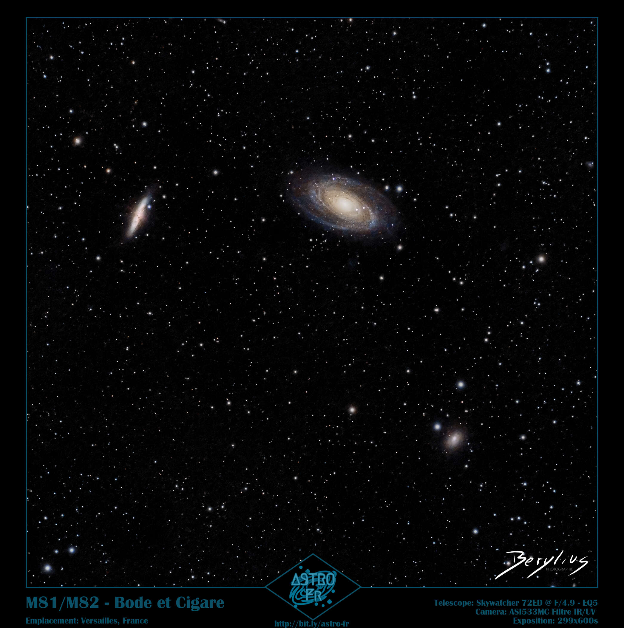

Sur les 2 soirées passées j'ai fait une soirée en RGB sur M81 et M82 et sur la soirée d'hier la même mais avec le filtre ZWO Duo dans le but d'ajouter le Ha et OIII à la prise de la veille.
Donc voici le résultat d'abord avec juste le RGB:
Cible: M81 et M82
Instrument: 72ed sur EQ5
Camera: ASI533MC filtre IR/UV
Capture: 299 x 60sec
Traitement: PixInsight
et en ajoutant les couches Ha et OIII  d'hier soir ca donne ça:
Cible: M81 et M82
Capture: 299 x 60sec RGB + 200x120sec HO
Pour la combinaison des couches je me suis basé sur ce tuto: https://www.lightvortexastronomy.com/tutorial-combining-lrgb-with-narrowband.html
En tout cas je suis plutôt content du résultat.
Voilà je suis ouvert à vos critiques! 😉
  • Merci / Quelle qualité! 3
Il y a 10 heures, Alhajoth a dit :
Je préfère grandement la première. Les couleurs sont plus naturelles.
Et comme d'habitude :
tipping derek jeter GIF
Merci!
Ah ok faudrait que je repasse sur la seconde voir si je peux un peu mieux régler les couleurs.

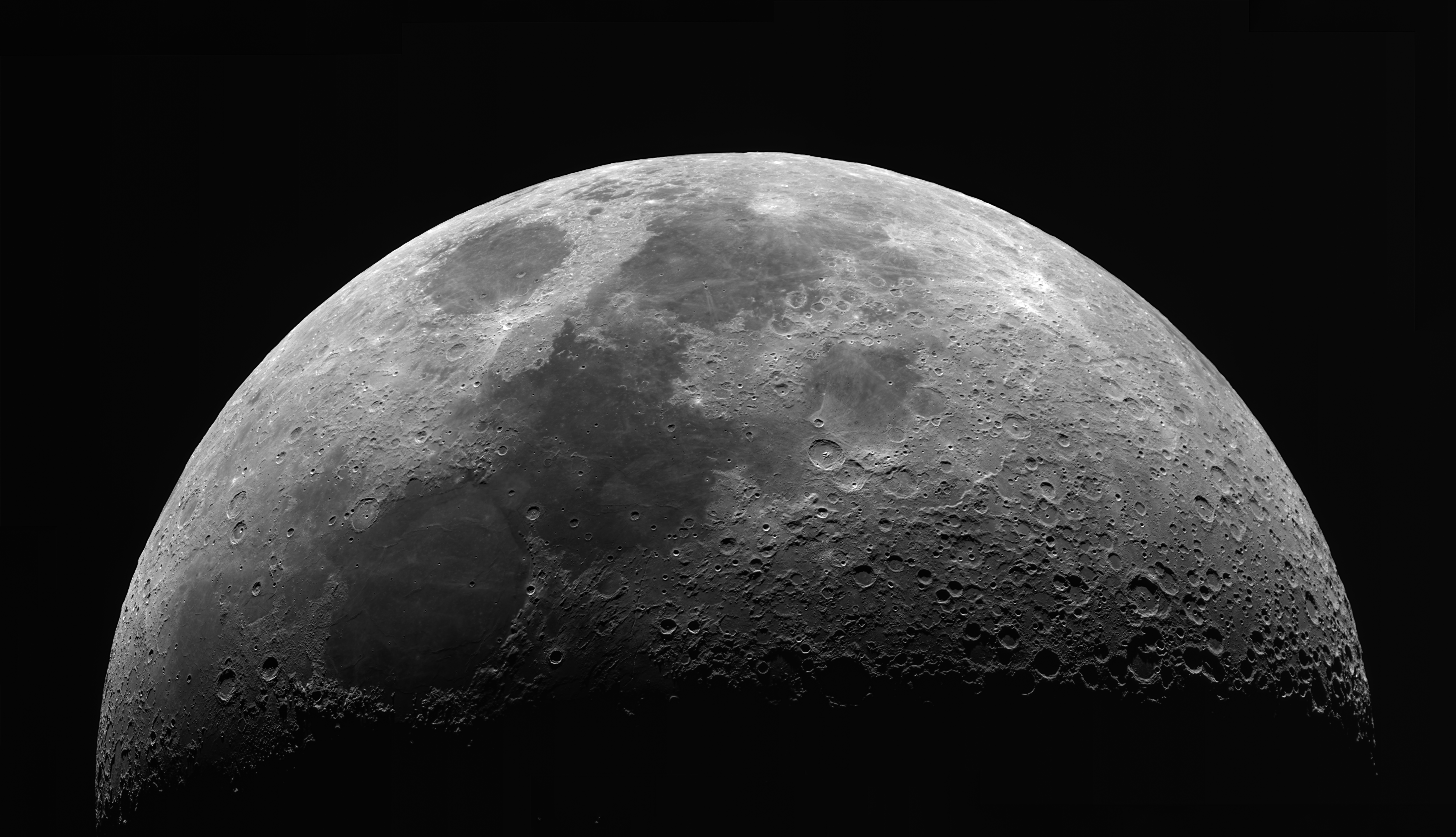

Hier soir le temps était moins bon et il y avait des risques de pluie au matin du coup je me suis contenté de la Lune.
Ca faisait longtemps que j'avais pas fait de lunaire. Pour la mise au point c'était au pif!
Cible: Lune
Instrument: Mak150 Barlow x2 sur EQ5
Capture: 8 tuiles de 120sec  (conservé environ 20%)
Traitement: Astrosurface, Microsoft ICE, Lightroom
Résolution: 9126x5245
  • Merci / Quelle qualité! 4
M81 : Joli traitement, mais elle est pas mal bruitée. Tu as pourtant beaucoup posé. Si quelqu'un pouvait m'expliquer ?...
Lune : Très jolie,  en particulier les mers. La présentation est également sympa.

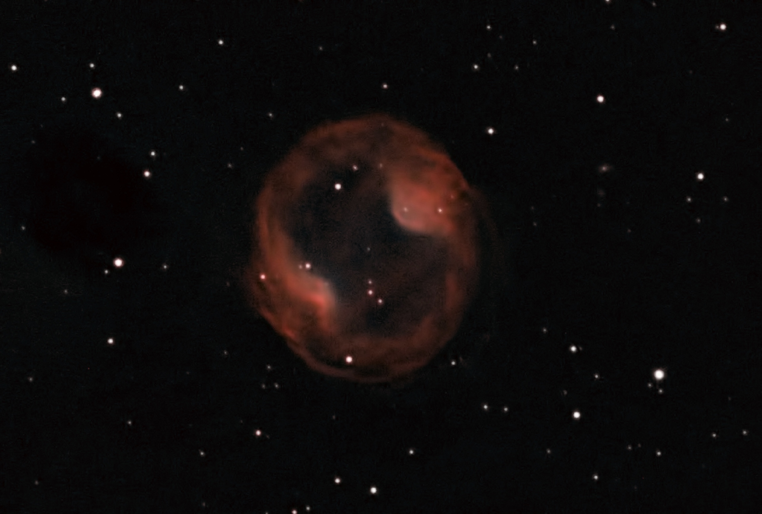

Une autre prise ce week-end la NP Jones Emberson 80 minutes poses de 300 s au Dobson avec le filtre top L Extrême
C'est quoi comme dobson ?

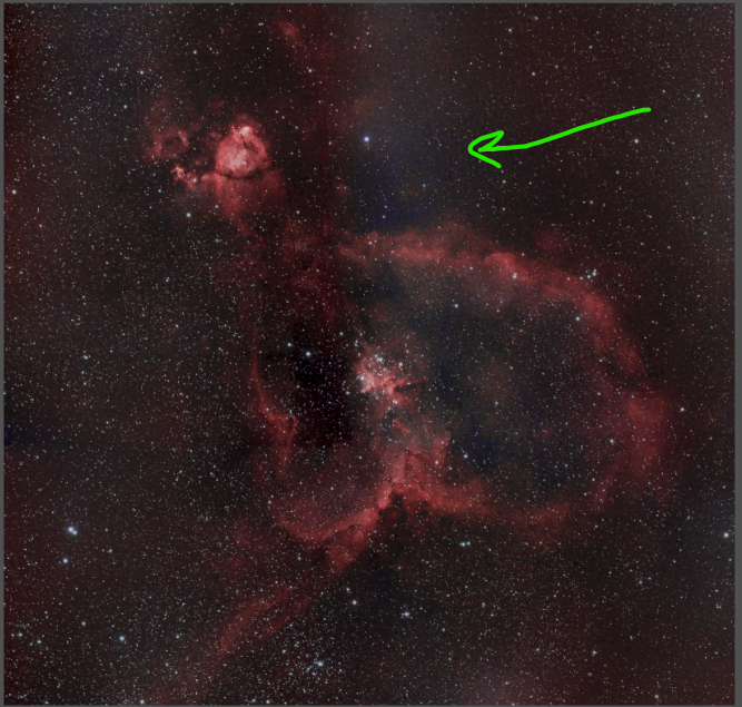

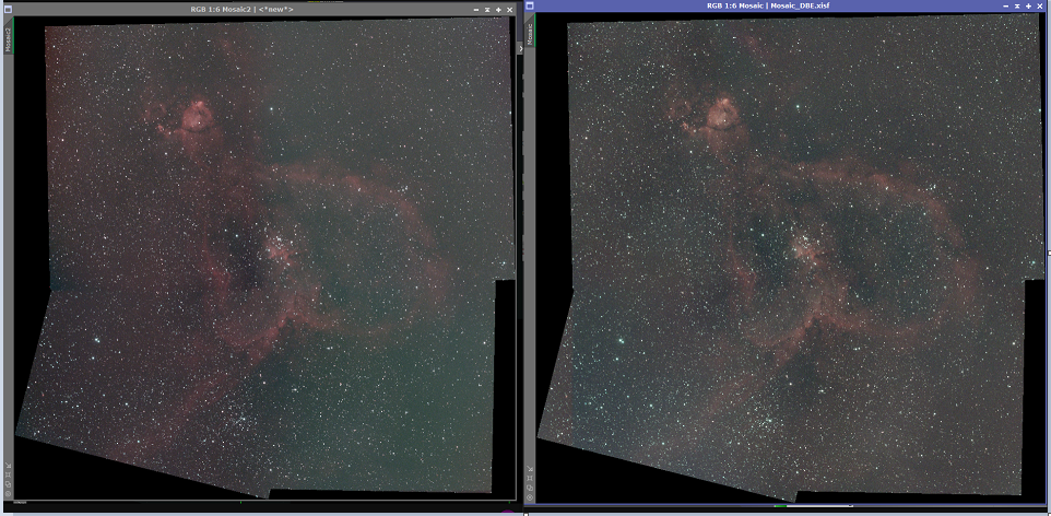

Alors j'ai continué à bidouiller ma mosaïque notamment pour voir si il y avait moyen de régler ce problème:image.png.899230a54316db5fc8317d2f759b0387.png
Et donc je me suis dis que je vais essayer de retirer le gradient sur chaque brut avant l'empilement pour voir ce que ca donne. Et bien c'est plutôt pas mal!
(à gauche avec retrait du gradient avant et à droite sans)
donc me vla parti pour refaire toutes les tuiles puis tout réassembler.  Le résultat de l'assemblage s'annonce pas mal!
V1 / V2
On passe le tout dans la moulinette de Pixinsight et voici le résultat:
Voilà! Je suis content 🤣

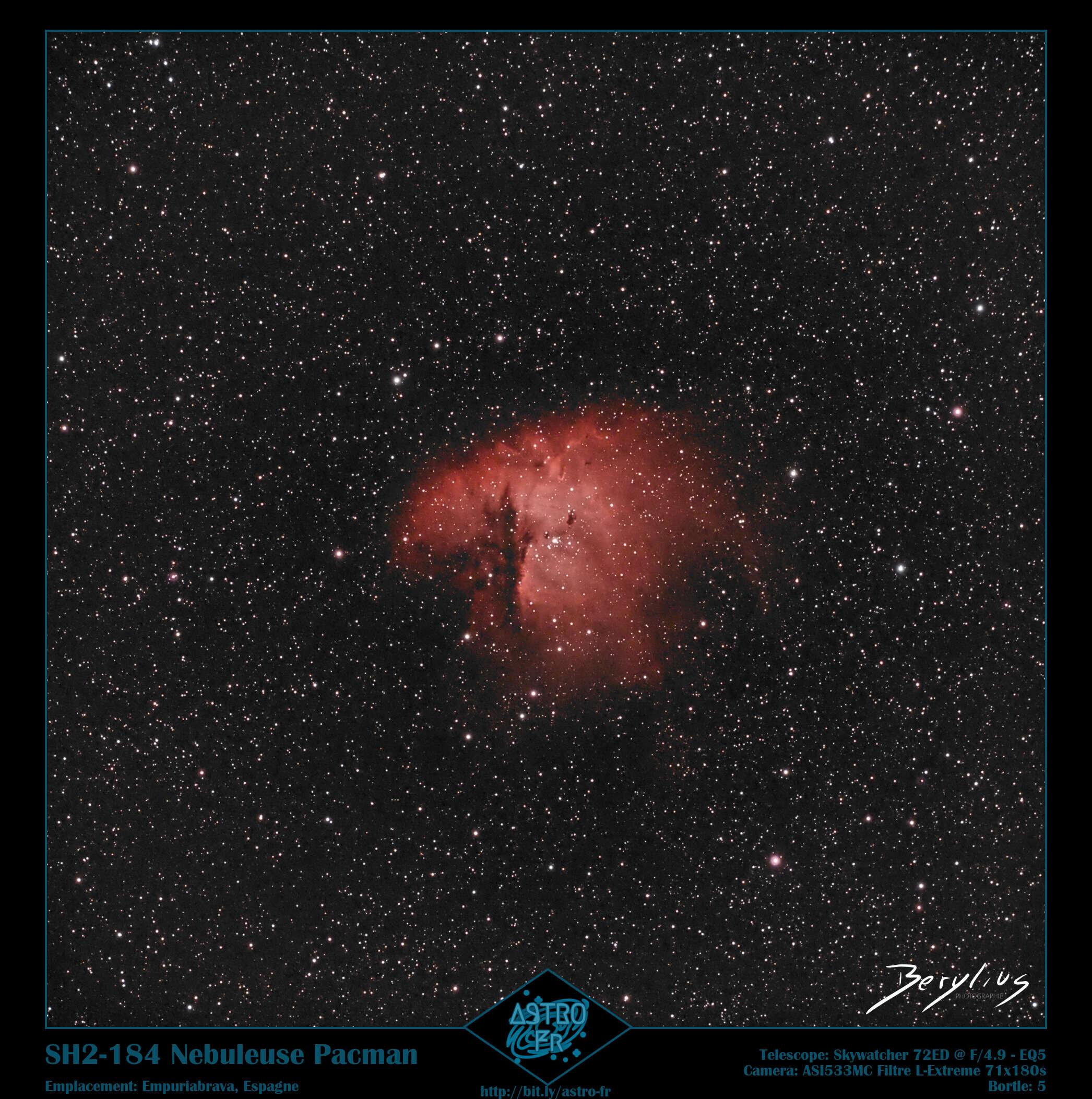

Bon voilà, après une longue pause et des vacances avec quelques prises pendant celle-ci mais qui ne sont pas vraiment du centre ville (j'étais en Bortle 5)
Depuis j'ai la dernière fois j'ai fait l'acquisition d'un filtre Optolong L-extreme et c'est l'occasion de tester tout ça!
Donc pour commencer voici les prises faites pendant mes vacances :
M31_V2.thumb.jpg.703b26a7eff3bbe1b163df425a5c3e1a.jpgNGC7635_L_Xtrm.thumb.jpg.7abe45105ecf7ef55780290bec798a3a.jpgNGC6992_LXtrm-Modifier.thumb.jpg.b69645170805c8709c86c104a4202c63.jpgSH2-184_LXtrm.thumb.jpg.e422f0af73c4822c9a7e886a28b3679d.jpg
