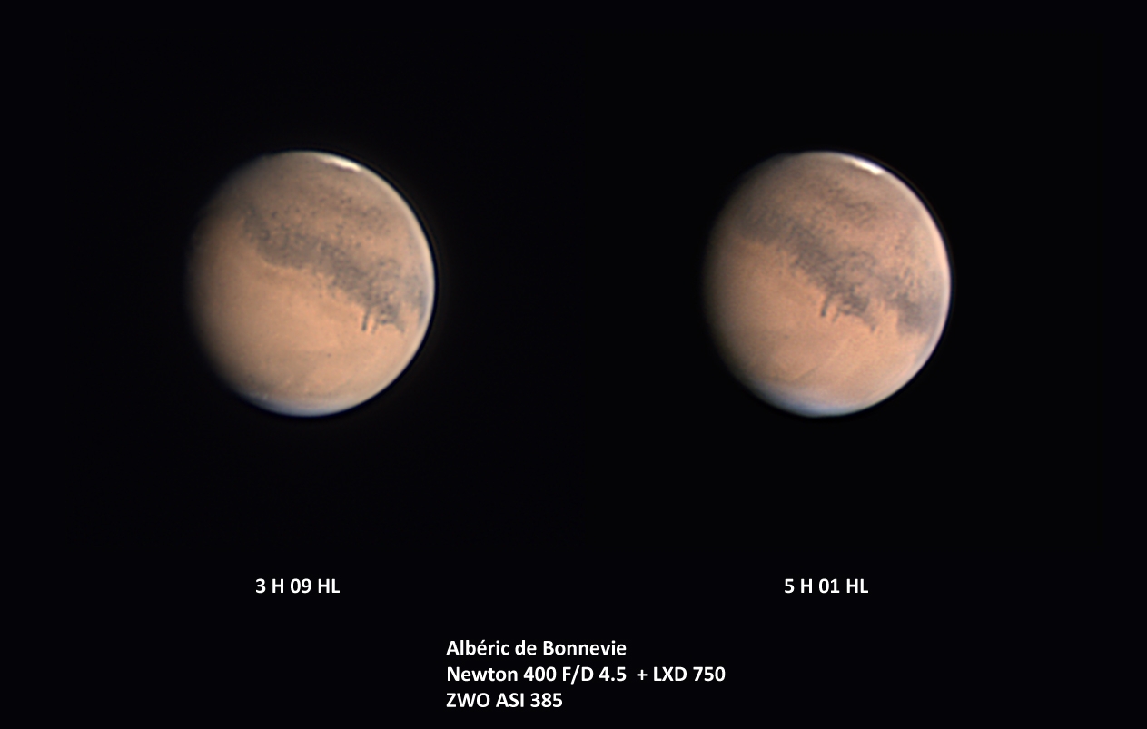

Salut les adorateurs de Mars ! ;)
Ca y est j'ai compris d'où venait cet effet de flou directionnel sur ma précédente image !
C'est la conjonction de 2 phénomènes : de la turbulence directionnelle conjuguée à l'incapacité
des algos de tri automatique d'écarter efficacement les images avec dédoublement. Une
énième preuve de la très piètre performance de ces algorithmes...
Je n'ai pas eu le temps de faire le tri manuel sur toutes les vidéos qui m'intéressaient, j'ai donc
traité les plus 2 faciles que l'algo a daigné trier correctement. Fini le flou directionnel... Il faudra
que je complète la planche avec des vidéos triées manuellement avec soin.
Bien sûr tout est "bio" pur RVB.
Ce qui est cool avec un T400 (et une bonne nuit...) c'est que même le "boring side"
martien devient digne d'intérêt !
Ce sont à ce jour mes plus belles images de Mars...
En espérant encore mieux à l'opposition...
Albéric
SETUP :
Télescope Newton 400 F/D 4.5 maison sur monture LXD 750
Imageur : ZWO ASI 385 MC couleur.
Barlow 5x + ADC + Filtre Ir/UV Cut.
Capture :
Environ 44000 brutes, Capture de 4 minutes environ.
Retenu de 15 à 35% des images triées par Autostakkert 3.0
Expo 5.4 ms et Gain= 376.
Registration sous Autostakkert 3.0, traitement sous Iris.
Pas de dérotation.
Finitions sous Photoshop avec atténuation de l'arc brillant du limbe
(lié au traitement).
Images réduites : 80% de la taille d'acquisition.
