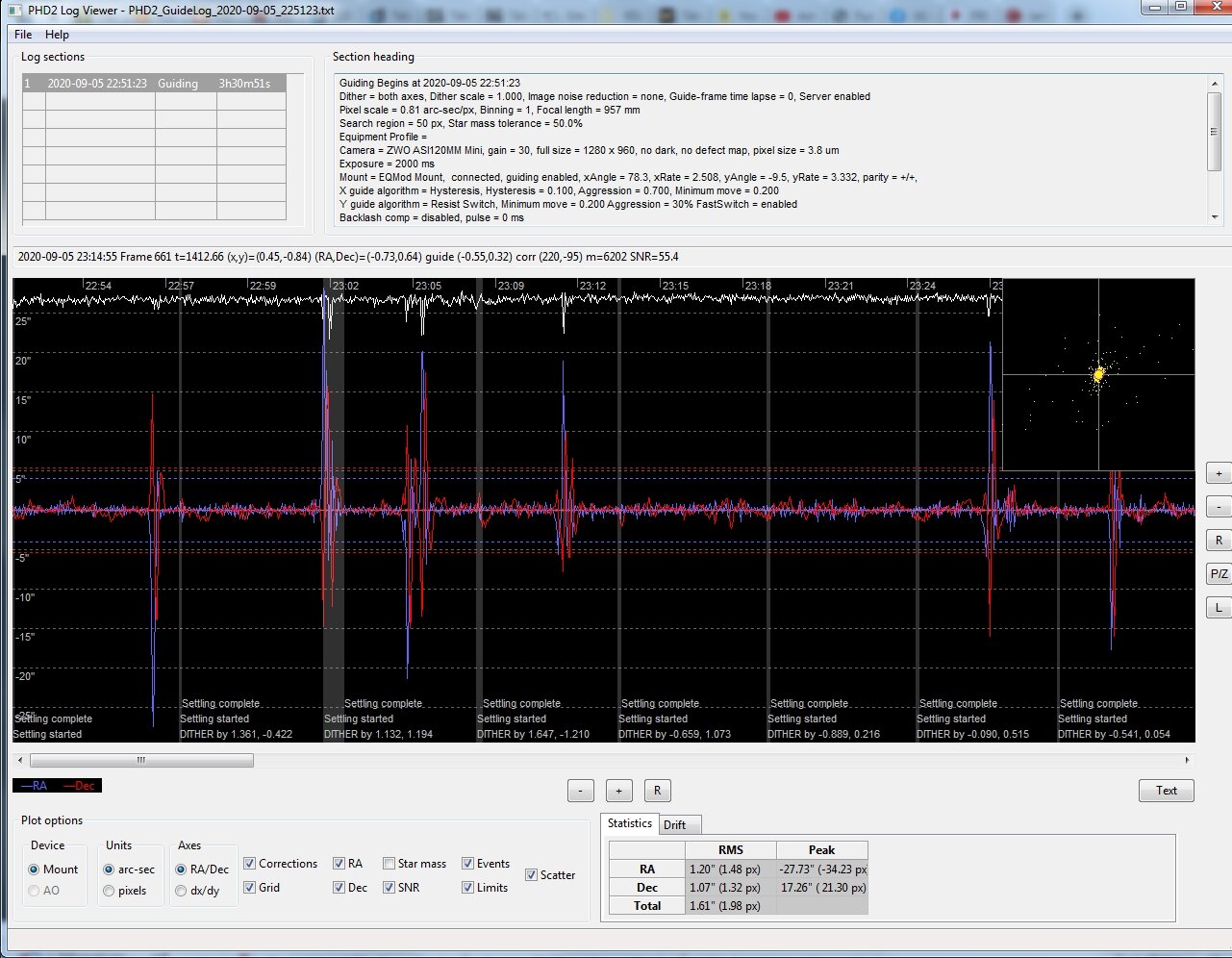

Le point qui m'interroge, ce sont les valeurs dédiées à l'autoguidage.

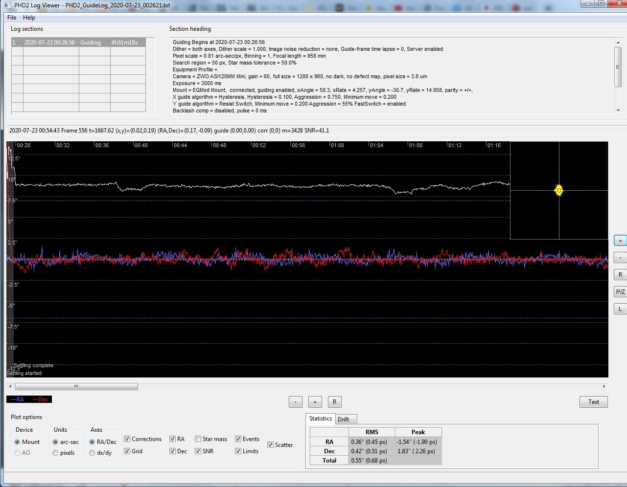

Cet été j'ai pu bénéficier de RMS moyens qui étaient plus proches de 0,60'' (voir ci-dessous le 23 Juillet denier):
Or cette semaine et la semaine dernière, je tourne plutôt à 1,20'' et 1,60'' comme on peut le voir sur le log d'hier soir où je shootais M31 :

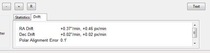

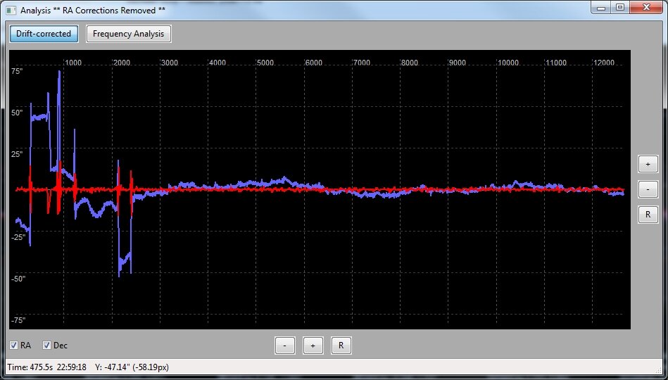

J'ai un doute sur les dérives observées sur les 6 événements qui apparaissent sur ce début de log, très probablement des nuages difficiles à discerner, car à l’œil nu je n'ai pas vu de cirrus ou stratus...
Le reste du log est lisse (voir capture écran ci-dessous), donc je pense que cette hypothèse semble probable, car sinon, cela voudrait dire qu'l y a une autre cause que je ne connais pas...
J'ai pensé que ce pouvait être "mécanique", mais dans ce cas je l'aurais eu tout du long de ma session !?

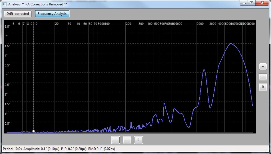

Comment doit-on interpréter cette courbe intéressante ?
Idem, à quoi sert cette courbe dans les logs ?

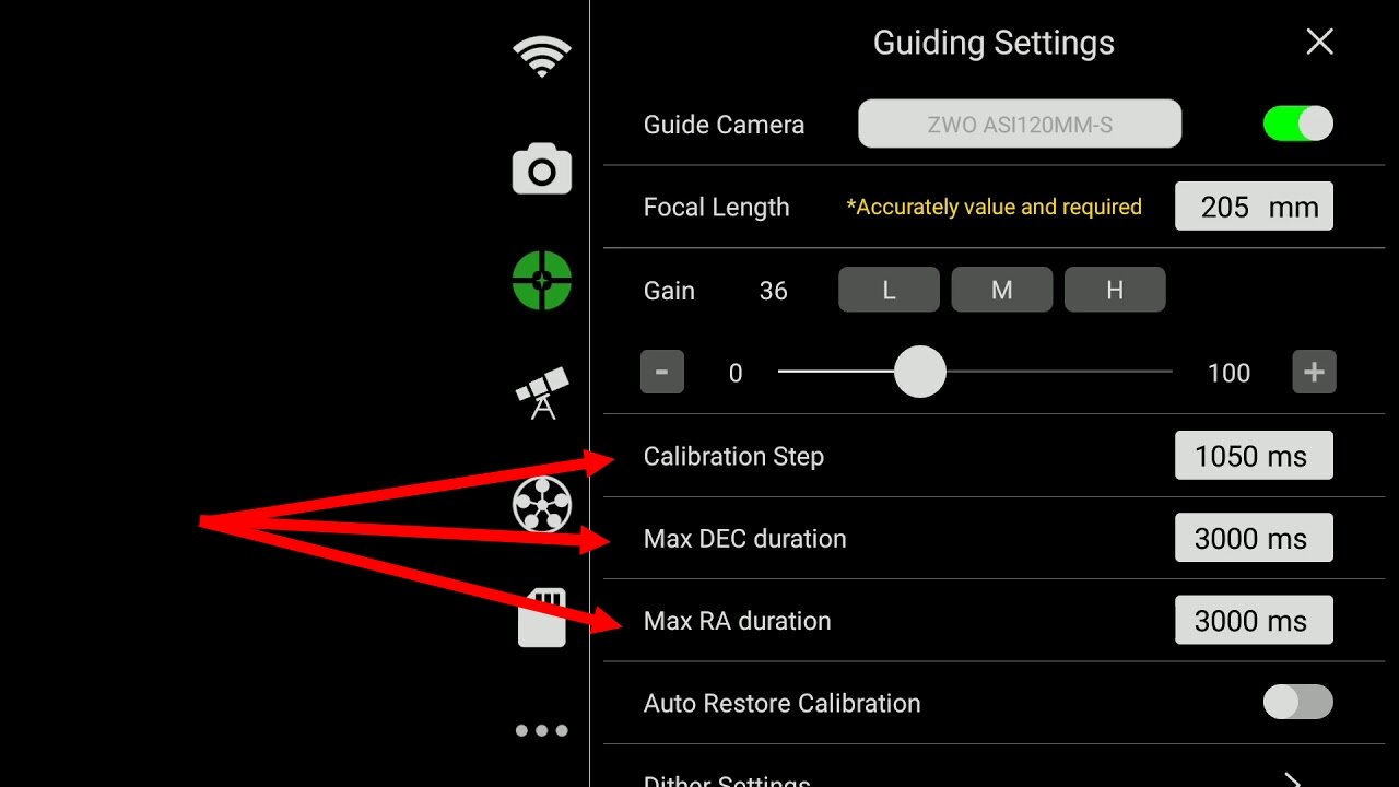

Pour en revenir à ma question : j'ai trouvé après tâtonnements que les valeurs autour de 30/40 pour le DEC Aggre et 70/80 pour le RA Aggr étaient relativement correctes puisqu'en règle générale, le RMS se maintient autour de 0,50 avec ce couple de valeurs.
Bien évidemment, au début de chaque session, j’ajuste légèrement ces valeurs pour trouver un équilibre.
Le hic et c'est là ma question, je ne sais jamais vraiment dans quel sens doit s'effectuer la variation, en + ou en - !?
Je tente de changer avec +10 ou +20 pour voir si cela fait baisser le rapidement le RMS, parfois cela s’effectue dans les dizaines de secondes qui suivent, d'autres fois non.
Cela finit par se stabiliser assez souvent au bout de quelques minutes et je fais quelques petites retouches tant que je reste près de ma tablette, mais ensuite, pour le reste de la nuit, je laisse en roue libre.
Pour le moment la baisse de température (chez nous en tout cas) est assez faible (moins de 3 degrés je pense) puisque je commence à imager vers 23h00 et je laisse pour le moment des sessions de 3 à 4 heures maximum.
Concernant les autres paramètres (voir ci-dessous, ce ne sont pas les miens,c'est une image trouvée sur Internet) j'ai laissé les valeurs par défaut fournies par l'ASiair pro avec mon setup.
Je crois que le calibration step doit être de 2000 ms si je me souviens bien.
Quelle est finalement la bonne approche pour régler au mieux ces paramètres !?
J'ai gardé en mémoire que selon la pratique sur PHD2 Guiding, le plus bas RMS est une première chose, mais il faut aussi que les valeurs en RA et en DEC restent relativement proches, ce que je tente de faire depuis lors à chaque session depuis un mois.

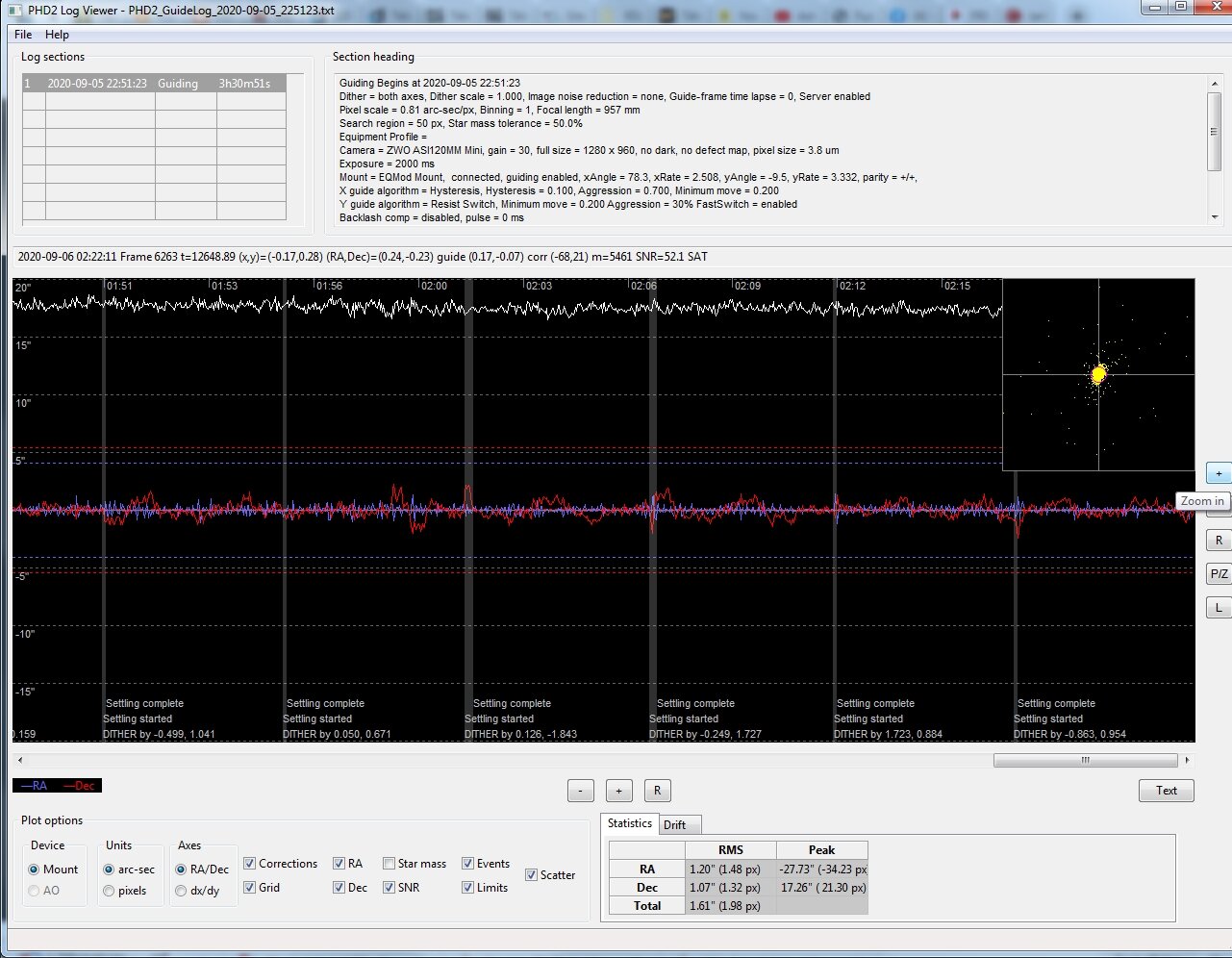

Voic les valeurs du log pour la session d’hier :
Mais à part cela ?

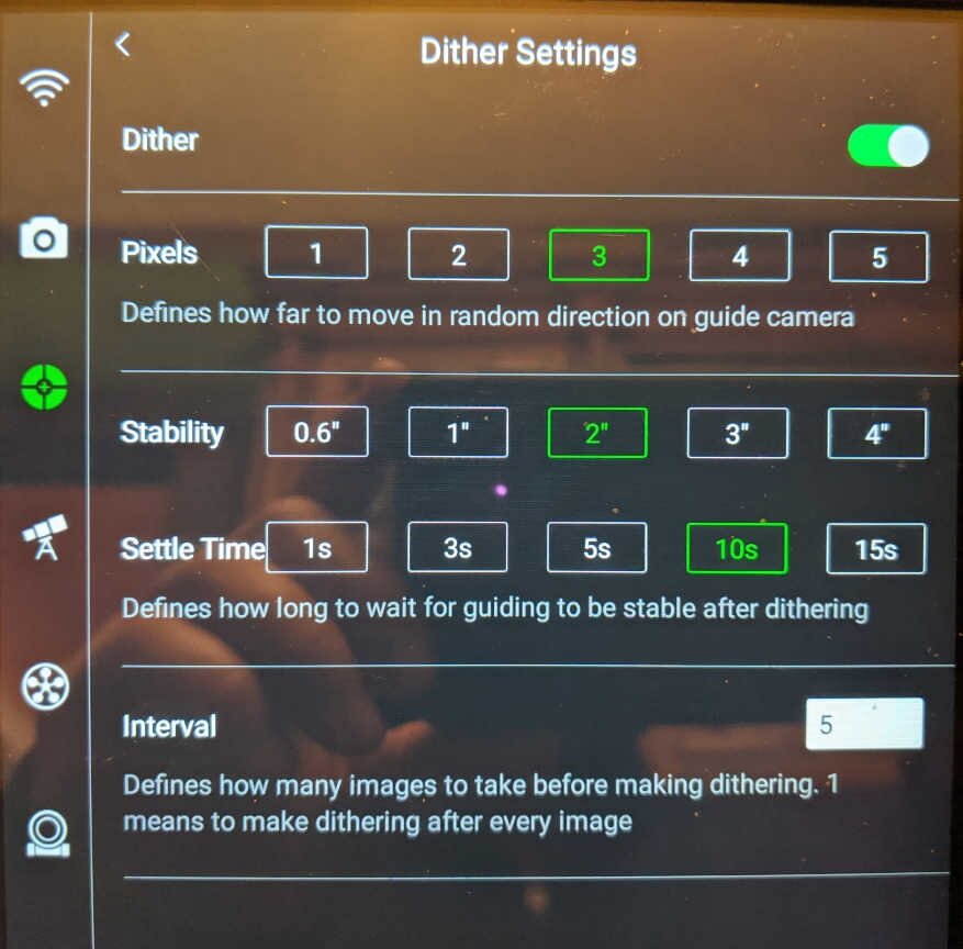

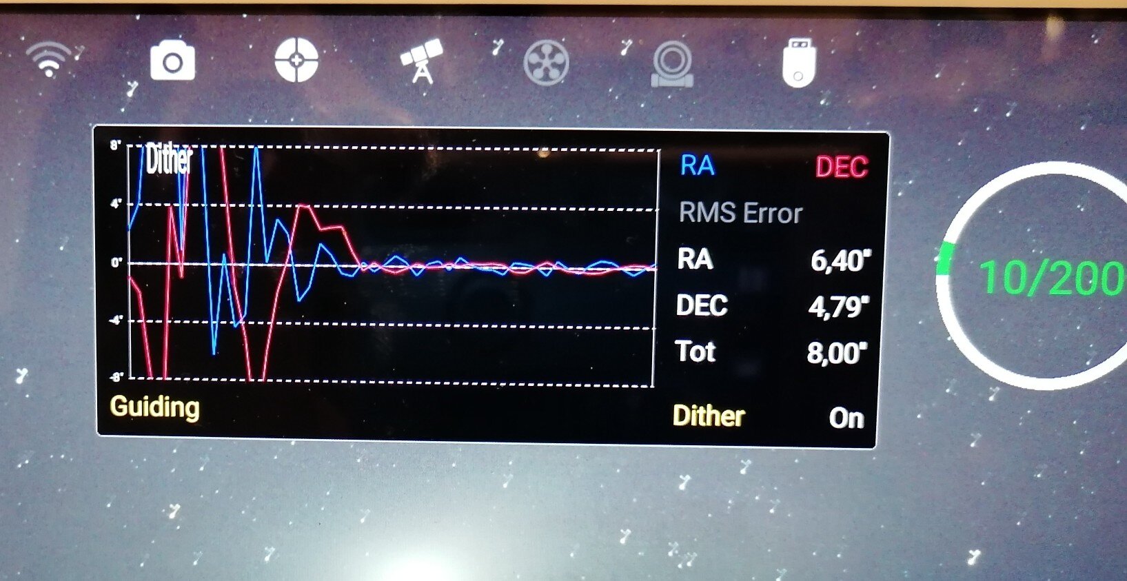

Enfin, à noter que j'ai commencer à utiliser le dithering, mais les effets sont impressionnants sur la courbe de guidage quand j'ai commencé  avec des valeurs qui étaient un peu la synthèse de mes lectures m'ont amenés à finalement choisir les valeurs :
- Pixels 2
- Stabilité : 2''
- Settle time 5 sec
- Interval : 5 images

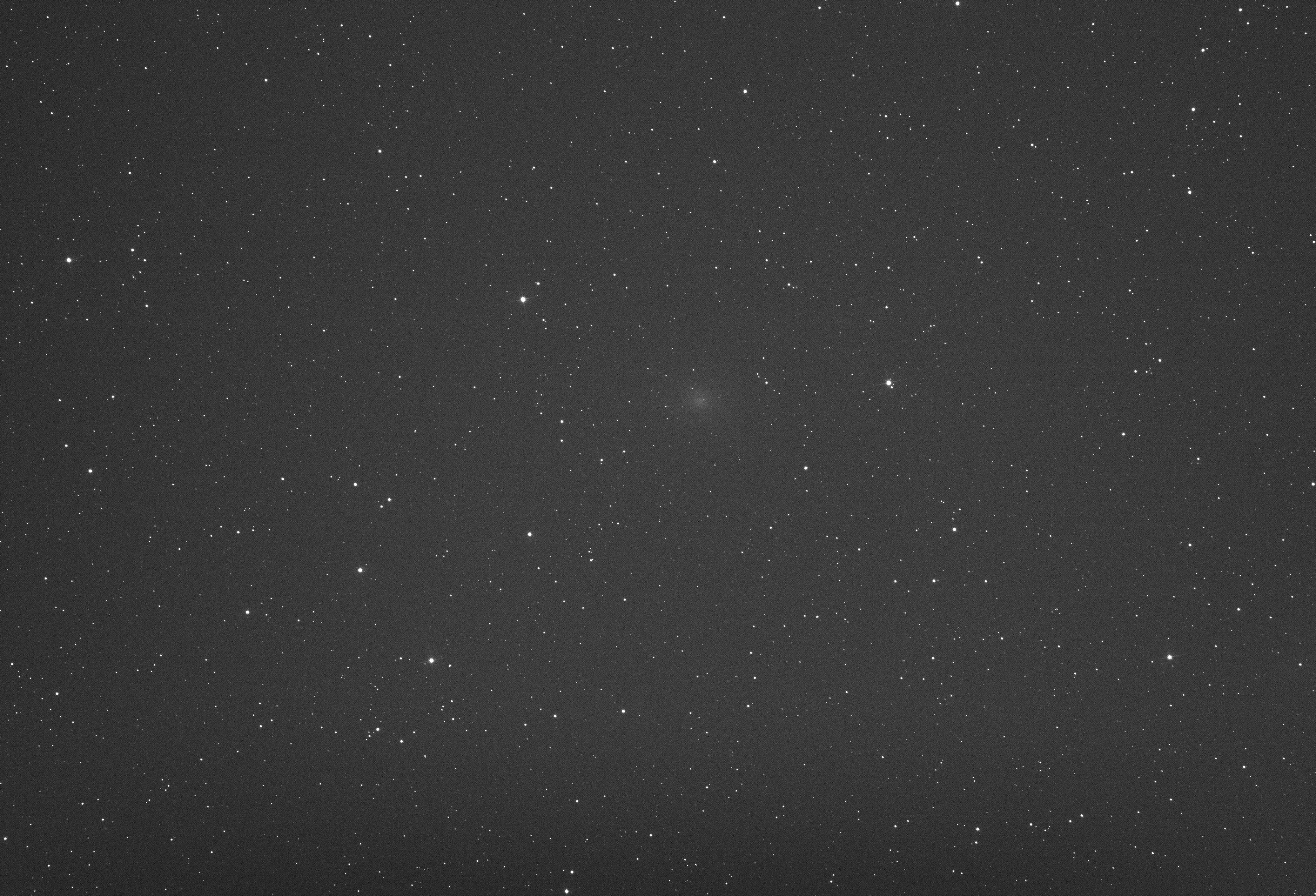

La capture écran ci-dessous est juste pour mémoire, c'est également une image prise sur internet !
A 10 secondes ça mettait un temps fou à se stabiliser et les pics étaient monstrueux à mon sens !
Là aussi, mes choix sont ils pertinents ?
Hier soir, à une ou deux reprises, les ditherings se sont superposé avec les pics que j'attribue vraisemblablement (j'espère !)  àdes nuages, et forcément, les valeurs ont explosé, on le voit bien sur le résultat final !

Salut Philippe,
tes 6 événement, c'est tout simplement le dithering et le rattrapage de la monture qui s'en suit.
Pour ces paramètres moi je prends :
- pixels 2 (ça c'est le décalage aléatoire induit par le dithering, et donc entre 1 et 2 pixels aléatoirement dans n'importe quel sens)
- stability 2" (ça c'est la FHD nécessaire sur ton étoile avant que la pose reprenne)
- settle time 2s (ça c'est la durée où la FHD sera à 2" pour que la pose reprenne).
Pour que la pose reprenne il faut donc que l'étoile soit à 2" de HFD pendant au moins une durée de 2s.
Un dithering toutes les 5 poses, pour moi c'est pas assez. Perso je le fais toutes les 2 ou 3 poses.
Au début l'ai l'impression que ta monture n'arrivait pas à raccrocher l'étoile guide après un dithering, aurais-tu changé un paramètre ensuite pendant le guidage ?
Retire les premières minutes chaotiques dans ton graphe et fais l'analyse ensuite.
Normalement tu devrais revenir sur une erreur périodique bien meilleure, parce que l'analyse ici est perturbée par ces premières minutes cahotiques.
il y a une heure, Colmic a dit :
Bonjour Michel,
Non, non,  je te confirme bien, comme je l'évoquais à la fin de mon post, seuls deux dithering se superposent avec un dithering, les autres ont clairement eu lieu AVANT le dithering !
J'étais devant ma tablette pendant toute cette période, j'ai bien vu quand les dithering se déclenchaient.
Celle-ci oui c'est la première grosse courbe 5mn après le début qui est tombée pile poil au moment du dithering, là d'accord :
J'étais obligé de laisser faire et j’ajustais après si besoin, le temps que cela redescende car on était vraiment sur des fortes valeurs et j'ai même cru que c'était lASAiir qui pétait un câble, d'où toutes mes questions sur les valeurs, la latence, etc. !
J'ai noté ce phénomène depuis la fin août, en juillet, cela pouvait arriver, mais plus rarement, là, j'en ai à chaque fois, d'où mon interrogation !

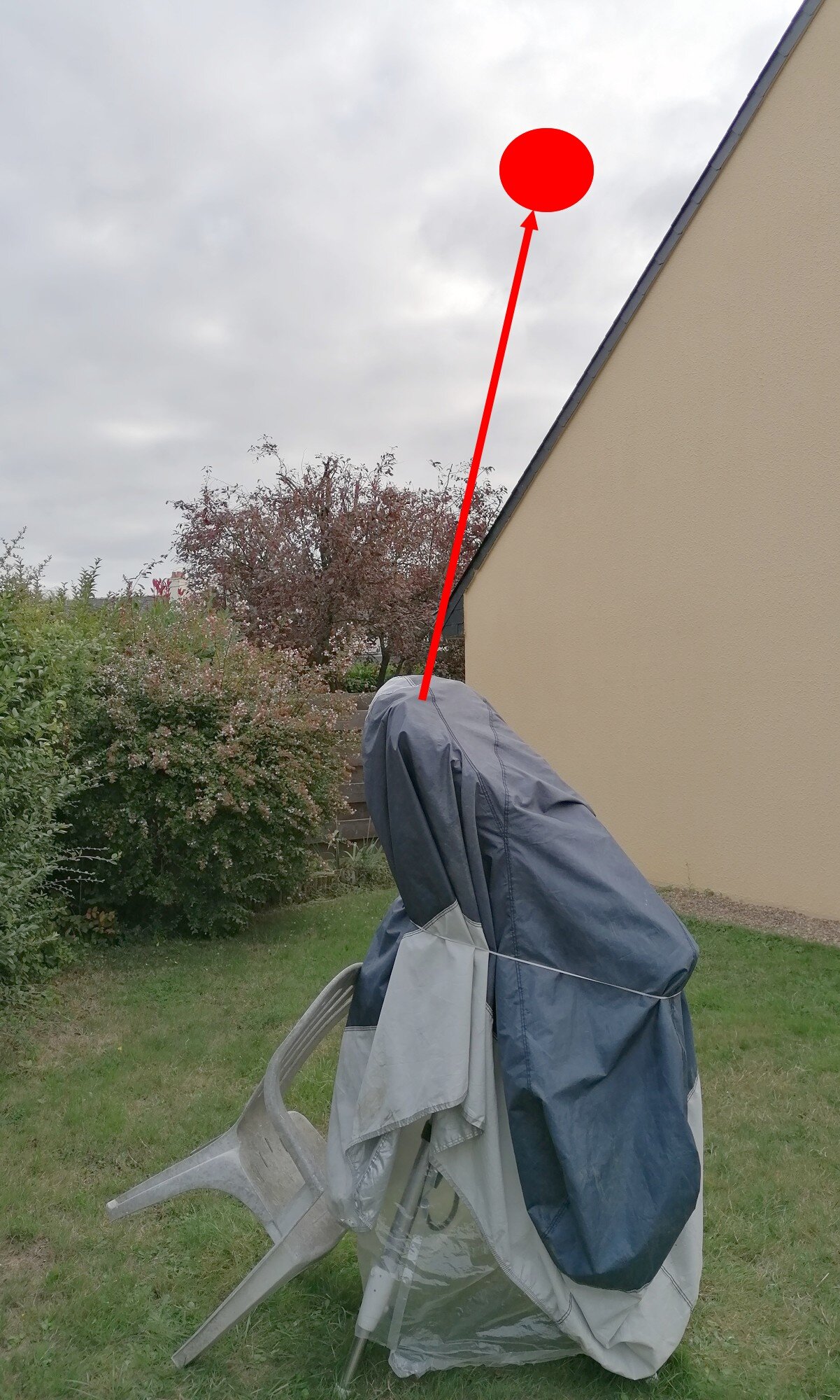

J'ai eu un doute pour cette cible plus précisément car cela fait 3 ou 4 séances que je cumule pour M31 des poses de 60 secondes (habituellement je fais du 120 / 180 sec) et je profite de séances courtes de 2 ou 3 heures afin d'être le plus présent possible sans pour autant me coucher à pas d'heure...
Or, M31, en ce moment, se situe dans un angle au dessus de mon pignon de maison (voir photo ci-dessous), et je me suis même demandé si ce n'était pas des turbulences dues à l'air chaud qui pourraient monter du toit, même si dernièrement on n'a plus des 30/35° !
Mais encore une fois, cela aurait dû accompagner toute la séance or, ce n'est qu'au début !

Je vais tester avec ces paramètres, et 2 sec j'y pensais sérieusement aussi car à 5 sec on retombait assez vite sur les valeurs moyennes mais c'était encore un peu trop à mon goût.
Pour les poses, oui, je vais tenter à 3 d'abord si le stability est ok et je descendrai à deux ensuite si je peux.
Non, hélas, c'est pour cela que je me pose toutes ces questions Michel ! 😞
J'ai vraiment dû rester devant scotché au moindre bond pour corriger au plus vite, j'ai d'ailleurs perdu pas mal de clichés dans cette partie mouvementée...

T'as peut-être un dur mécanique, non pas sur ta vis sans fin, mais peut-être sur ta roue dentée ?
Sinon un déséquilibrage important en début de pose qui s'est stabilisé ensuite quand la monture s'est déplacée un peu ?
Je sais pas trop t'aider sur ce coup-là.
Déjà change d'objet pour en avoir le coeur net ! Prend un objet au zenith, genre dans le Cygne et un autre proche du méridien à l'équateur céleste, genre Orion typiquement.
Et vois si ça change quelque chose.

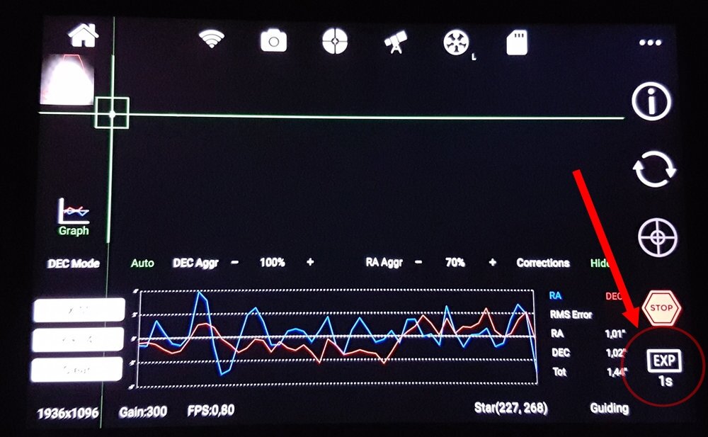

Dans le passage ci-dessus (en gras), on parle bien du temps de pose de la camera de guidage Michel ?
Celui qui figure dans la capture écran ci-dessous ?

Je me focalisais sur M31 car d'ici peu elle sera derrière mon pignon, hors d'atteinte...

Il y a 17 heures, Phil49 a dit :
Oui c'est bien ça.

Voilà les données du test d'hier soir.
MAP sur Vega en début de session :
Le fichier de log ci-dessous est en 4 parties
- partie 1 : NGC 7000
- Partie 2 NGC 185
- Partie 3 et 4 : M31
PHD2_GuideLog_2020-09-07_225441.txt
On voit qu'il y a un pic ou deux sur la partie 1 , mais le reste est plus stable.

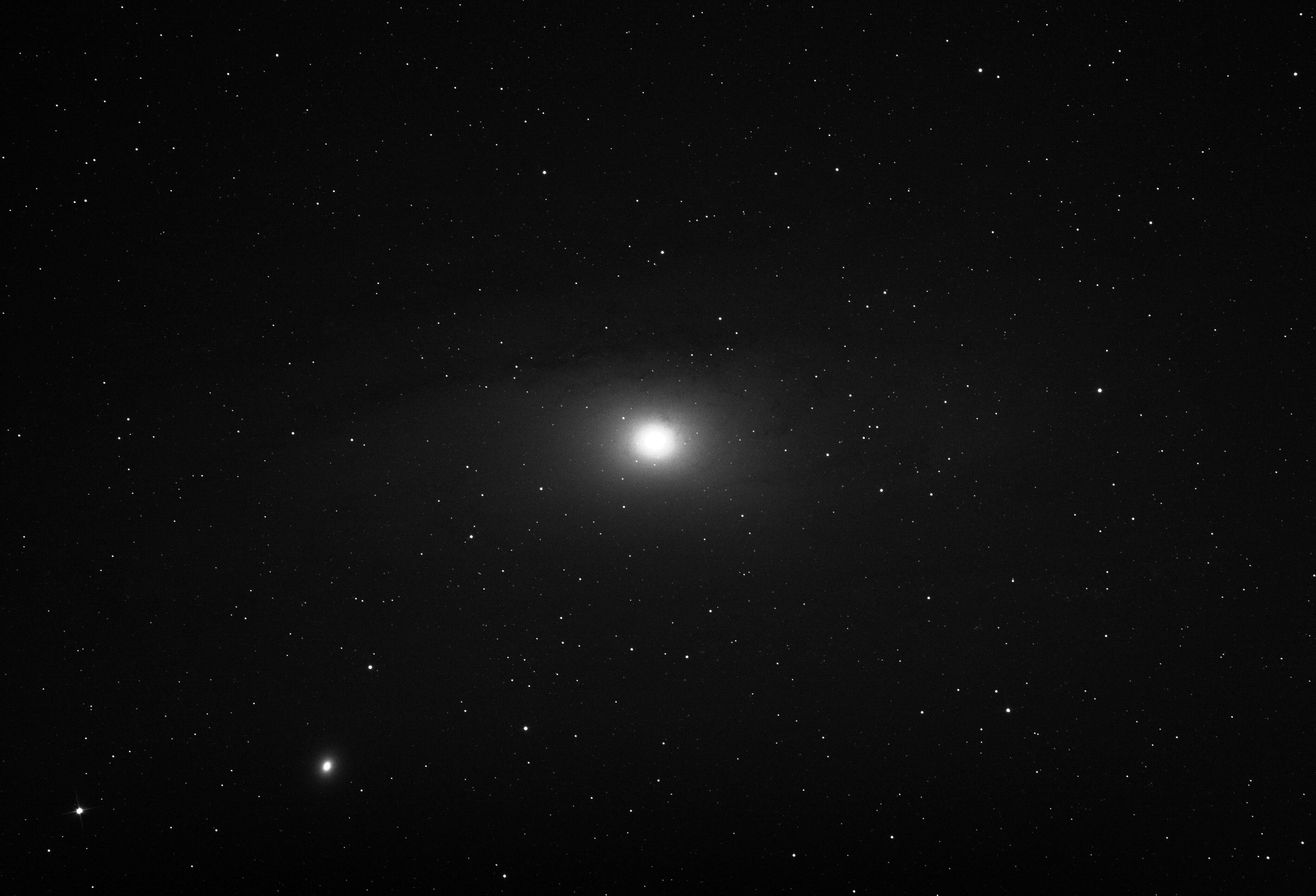

Voici une des photos (pose 60 secondes sur 10 mn) :
Ensuite, partie 2,  je me suis dirigé vers NGC 185, pareil, poses de 60 secondes sur 10 mn environ :
Puis sur M31, lorsque j'ai laissé l'ASiair gérer, toujours 60 secondes, mais sur 3 heures :
Light_M31_60s_1x1_gain117_-0.3C_0001_3.thumb.jpg.c8460bb3236314411cdd9b790667314e.jpg
Voici la dernière photo pour juger de la dérive de la MAP après 3 heures, et avec probablement des nuages devant...
