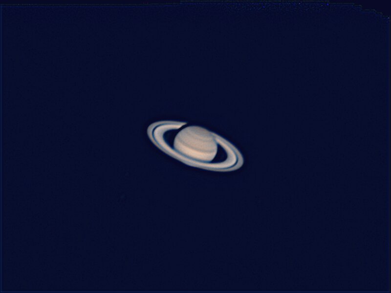

Une jupi pas mal, mais avec la faible hauteur et pas d'ADC j'arrive pas à faire mieux cette année...500 images retenues
1018797875_23_23_59_AS500_Siril_registax_PF-Copie.jpg.24079668a2b5e5b73f8cd75decf2d267.jpg

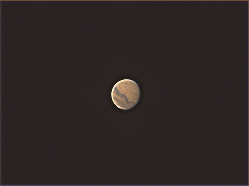

Un trou de turbulence ma ensuite permis d'obtenir ma meilleur image de saturne jusqu'à présent, malgré sa faible hauteur.
1400 images retenues1925876257_22_13_19_AS1400_Siril_Registax_PF-Copie.jpg.25b5117adfcdd48a61fd769999d84c97.jpg

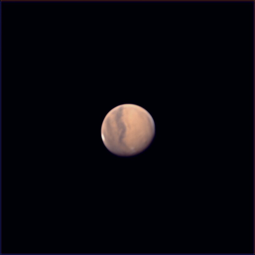

Une première mars sans turbu, mais j'ai laissé la powermate 2x, donc un fort sous échantillonnage; dommage; 2500 images empilées
1159848453_02_21_27_AS2500_siril_registax_PF-Copie.jpg.319c67b5aac2bc2481a8878f07623dd9.jpg

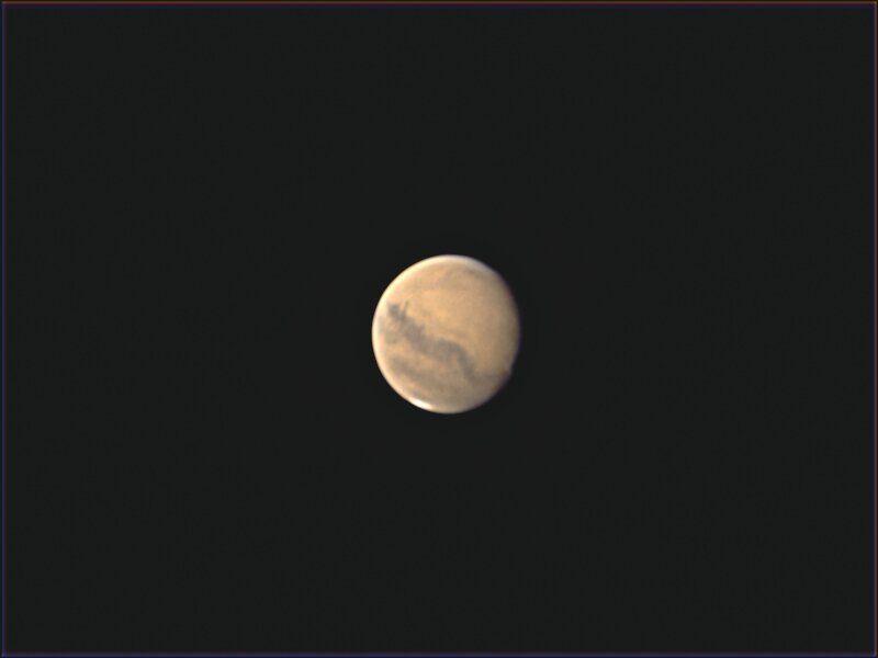

Une seconde mars avec l'extendeur 3x (focale résultante 6000mm), mais la turbu commençait à revenir...2000 images sur 20000
2141835857_03_11_18_AS2000_Siril_registax_PF-Copie.jpg.ef33a066ae83c593ea3e23eda2bba06b.jpg

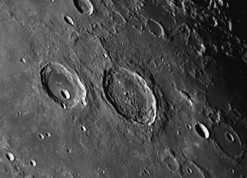

Une petite lune pour finir...

J'aime beaucoup la deuxième mars, bravo :)
Merci
c'est vrai qu'en multipliant la focale par 3, je m'approche plus d'un bon échantillonnage, et le résultat est meilleur. Mais faut que le seing soit coopératif. La 1ère mars je pense aurait été superbe avec cet accessoire. Encore 2 mois pour mitrailler mars et progresser.

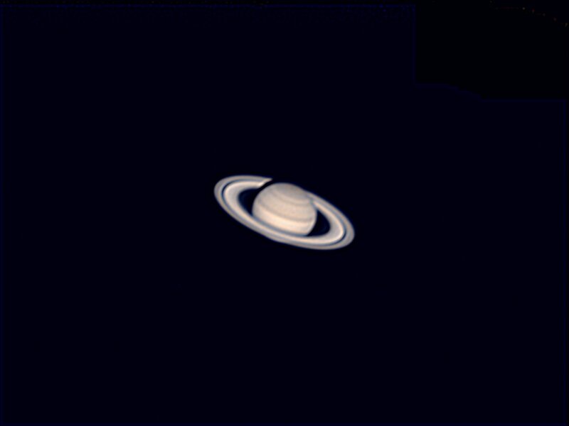

J'ai repris le traitement de saturne en empilant plus d'images et en peaufinant les ondelettes:
692526309_22_13_19_AS2000_siril_registax_PF-Copie.jpg.d3d18d6541665a0e97900f3e522209c8.jpg
