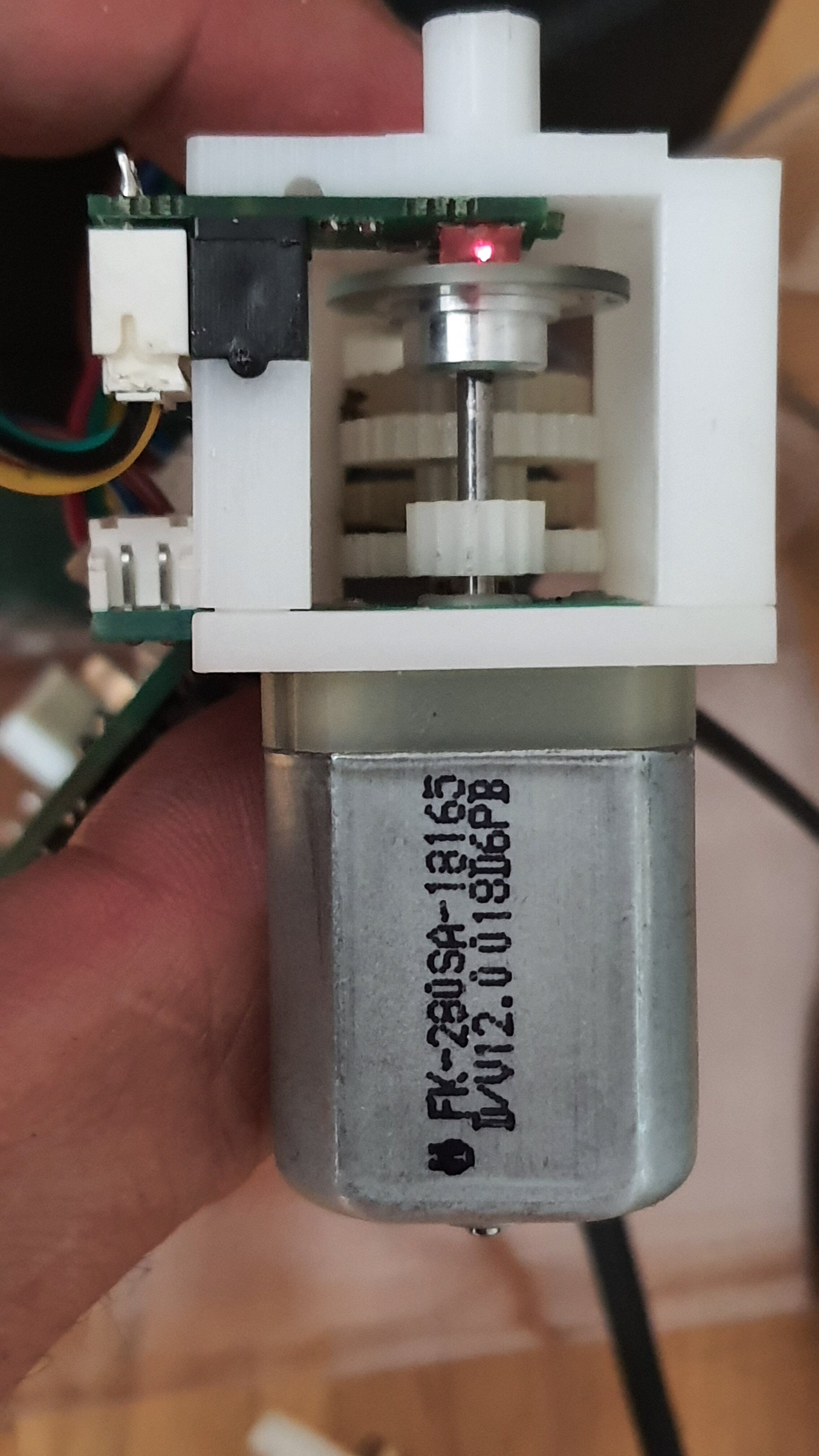

J'ai une minitower pro, c'est une 3ème main, elle fait du bruit lors du suivi, un peu comme un modem internet d'avant les boxs pour ceux qui ont connu, mais lors du déplacement à la raquette, le bruit ne se fait pas entendre.
J'ai démonté,  il n'y a pas de problème au niveau des reducteurs, les engrenages tournent sans pb, le bruit vient bien du moteur.
Ce n'est que le moteur d'altitude, l'autre reste silencieux.
Est-ce un pb connu? Est-ce normal? Quelqu'un a-t-il déjà eu ce cas?
Si le bruit est normal,  y a-t-il moyen de l'attenuer avec une isolation phonique (style mousse fine ou liege?)
Ça m'embête bien car c'est une monture sympa avec un bon suivi et une raquette très intuitive  mais ce bruit est assez agaçant.
Voici une image du moteur si ca peut aider:
Merci d'avance pour vos réponses.
Guillaume.

je pense que c'est le moteur CC pas les pignosn, normalement ils sont dispo chez ioptron j'en ai cramé un suite a blocage de cable. ce sont les 2 memes donc on peut les changer pour vérifier que c'est bien le moteur qui fait du bruit et en commander un chez eux faut parler anglais paiement paypal j'ai reçu mon moteur en moins de 15 jours.
Merci pour ta réponse. Je suis tombé sur ton post sur le sav ioptron et je me demandais si ils t'ont fourni juste le moteur ou toute la partie avec l'encodeur et le pignon?
Merci.
de memoire il y a le petit pignon dessus
pour le bruit dans l hypothese ou je suis au meme niveau sonore en ecoutant ton enregistrement il est du meme type mais moins aigu. On l entend mais ce n est pas genant c est tres leger, ca fait le bruit caracterisitique des altaz a moteur cc
