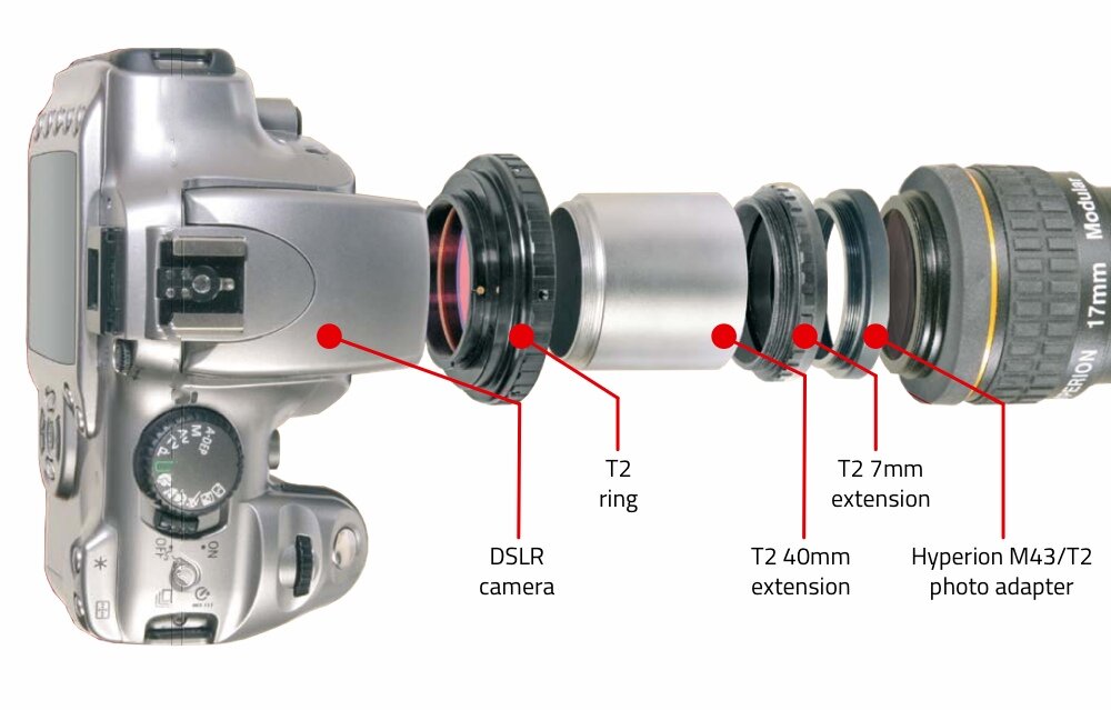

J'ai acheté une bague T2 pour mon APN Canon. Il s'adapte sans problème sur le téléescope (200/1000 Skywatcher).
Je souhaiterais cependant pouvoir faire des photos après l'oculaire, dans mon cas Hyperion eyepiece, mais cela ne s'adapte pas. J'ai cru voir sur le net qu'il fallait rajouter un adaptateur entre l'oculaire et la bague T2 .. mais je ne suis pas sur donc avant d'acheter des choses inutiles si quelqu'un peut me guider !

Donc conclusion je n'ai pas saisi ? Tu as l'air de dire que tout va être compliqué ou pas top. C'est du à l'utilisation de l'oculaire ? Les photos que l'on voi sur ce site sont faites comment ? directement sur le telescope ?
il y a 1 minute, cellules a dit :
ce sont de bons oculaires pour du visuel :) pour de la photo , en diurne/animalier ça passe, en lunaire et planétaire aussi,
pour le ciel profond, la grande majorité des résultats se font au foyer de l'instrument .

oui la trèèèèèèèèèèèès grande majorité des photos réalisées (en ciel profond)  sont faites au foyer, soit à l'APN soit à la camera (CCD ou CMOS)
mais pour du lunaire voire planétaire, avec les nouvelles petites caméras CMOS, couplé sur un hypérion, ça peut donner quelques résultats sympa, à voir :)

je voudrai prendre un 21mm (coulant 31.8mm) pour mon C8 et, pourquoi pas, utiliser ma Canon Eos 100D pour débuter en photo.
du coup j'ai cherché les bagues mais j'ai vu que il y a des bagues de longueurs différentes
https://www.pierro-astro.com/materiel-astronomique/accessoires-astronomie/accessoires-t2/adaptateur-t-hyperion-m43-t2-m42-x-0-75-pour-coupler-un-boitier-reflex-avec-une-bague-t2_detail
ou
https://www.pierro-astro.com/materiel-astronomique/accessoires-astronomie/accessoires-t2/bague-adaptatrice-hyperion-vers-t2_detail
vous pouvez m'expliquer les différences svp?

Bonjour @gaiden

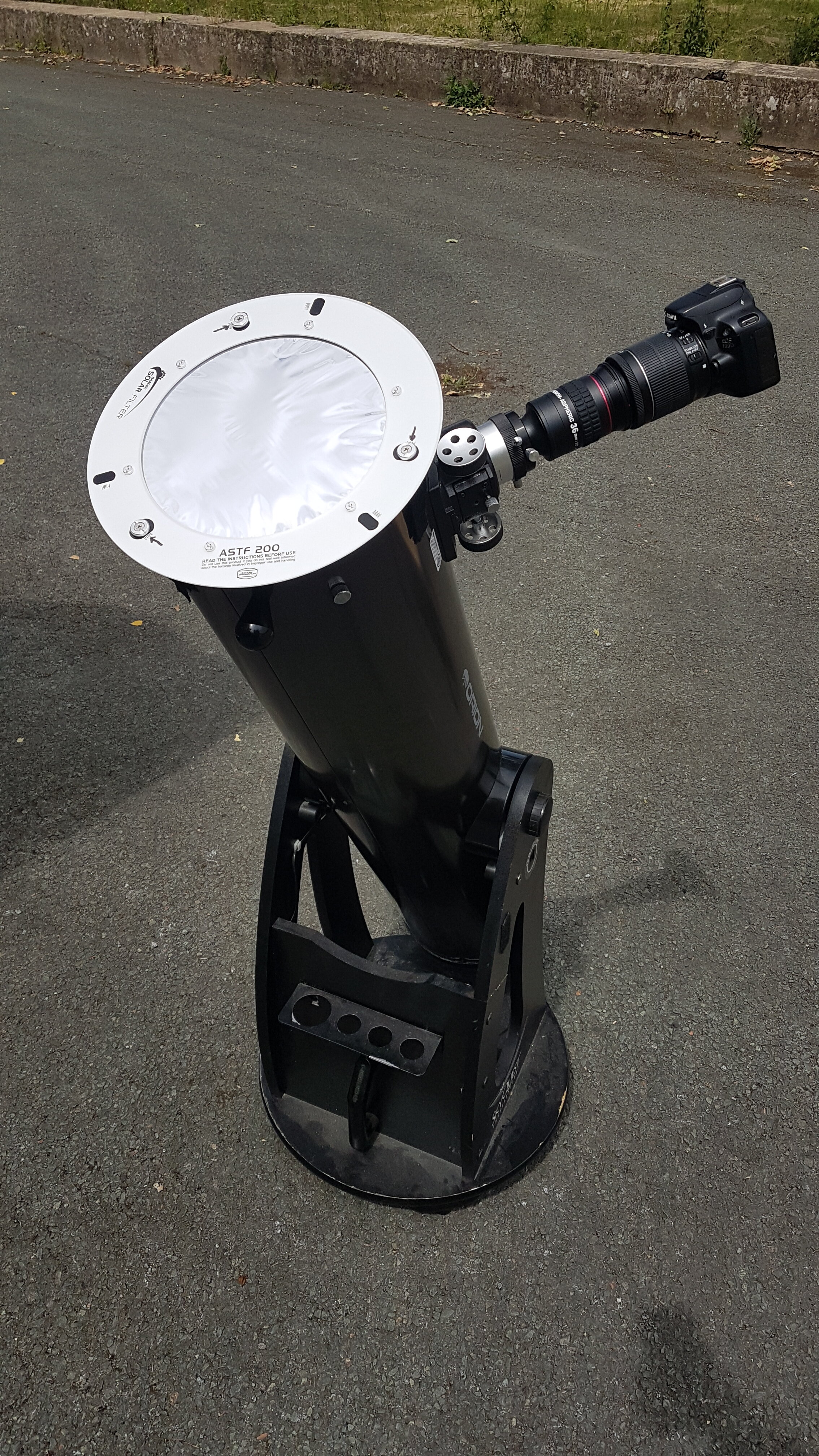

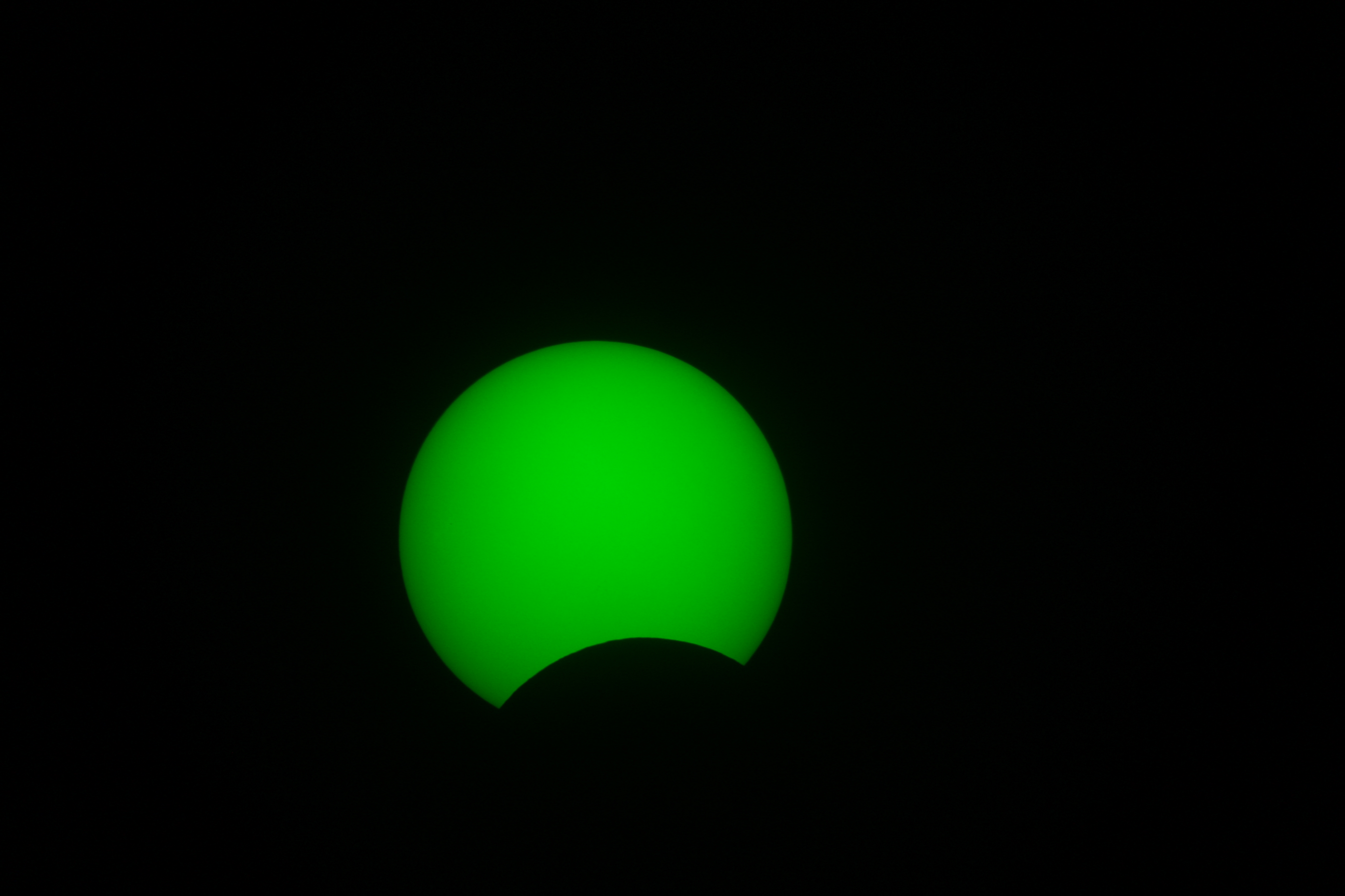

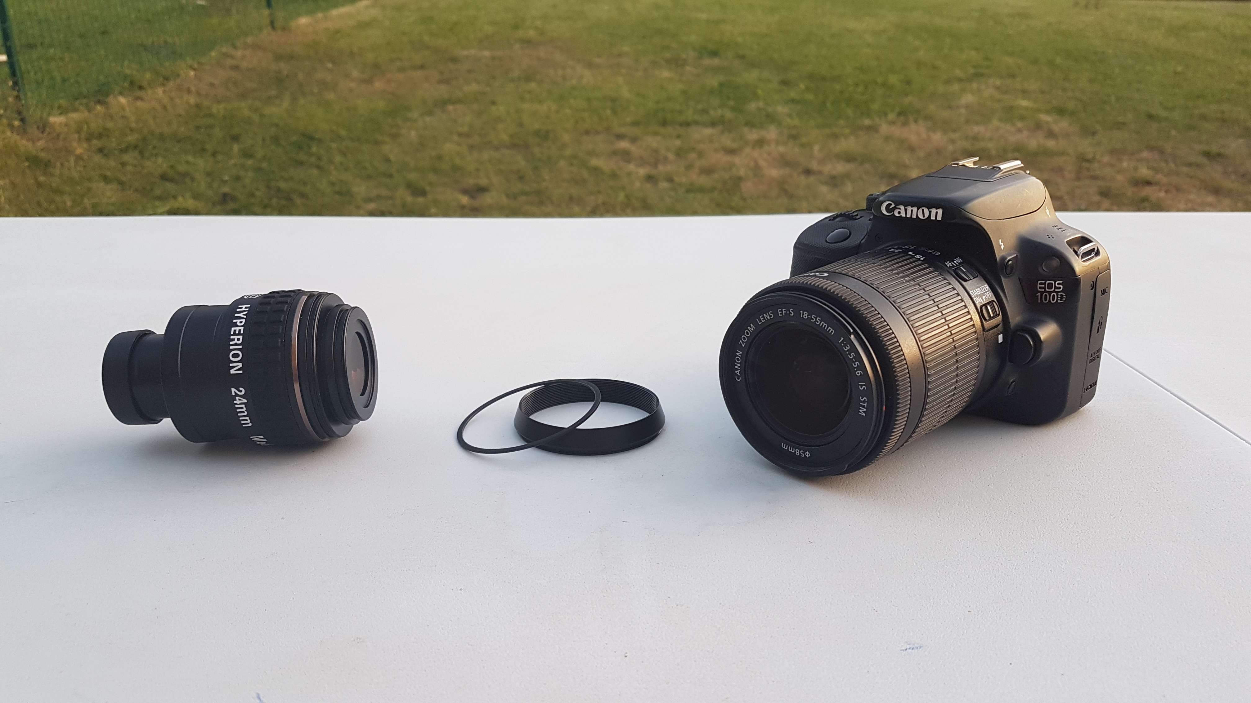

J'ai fais de la photo avec mon APN Canon 100D, mon DOBSON XT8 et des hyperions.
- soit avec l'APN, son objectif 18-55, une bague SP52/M62 et un oculaire baader,
1558179716_1CanonBaqueOculaire.thumb.jpg.79c11fa58c6bd38033830c1769bb44d6.jpg1593989263_20210610DOB200x1200FiltreouvASTF200BAADERHYP36mmC100DOBJ18-5521mmISO1001_250sFiltreoculaireSolarcontinuum.thumb.JPG.741af0349318bc993cb23547d15ae09f.JPG20210610_130201.thumb.jpg.a7f81fedb399c83279dcf60cf333f500.jpg

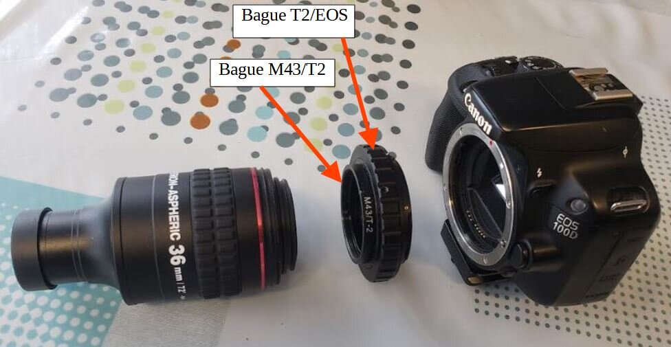

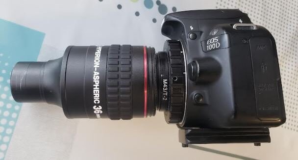

Soit :
- Oculaire Hypérion,
- Bague M43-T2,
- Bague T2-EOS, (sur ma photo je ne les ai pas dévissées car elles sont bloquées et je ne veux pas forcer, ça me convient comme ça !!!)
- Canon.
https://www.webastro.net/applications/core/interface/file/attachment.php?id=209666&key=311bab0f12a90a06d2241bc684619ac4
ce n'est pas forcément les meilleurs montages.
Je fais maintenant mes photos avec :
- APN, bague T2 et barlow.
Bon ciel.

merci!
ça c'est clair, je me suis posé la question pour les differents tailles de bagues..
