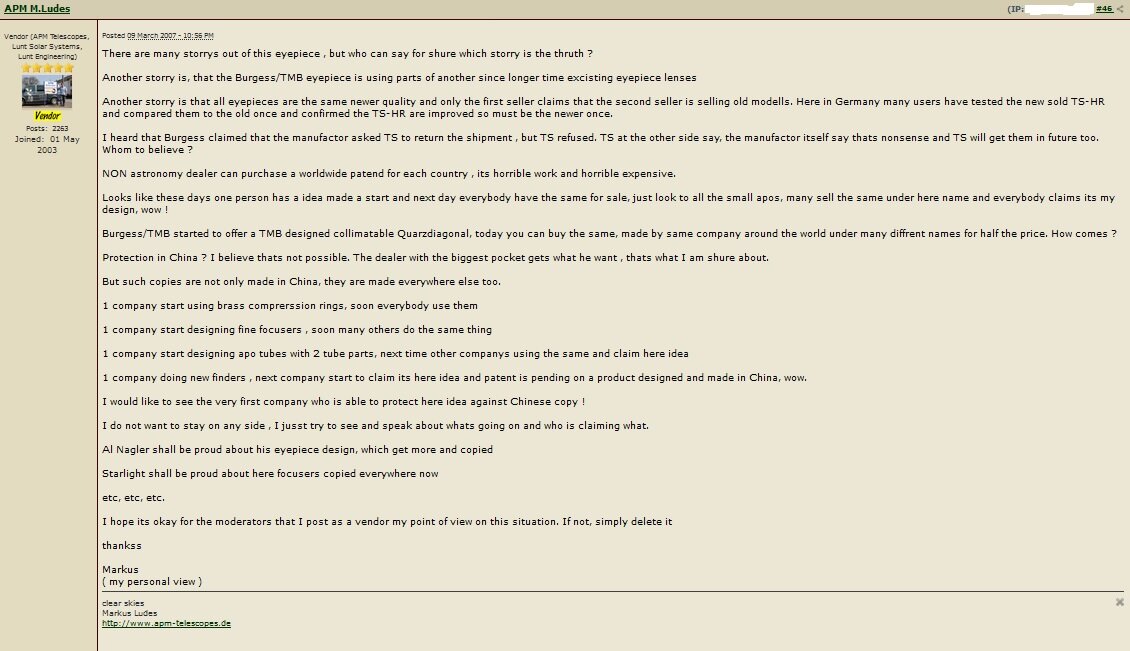

Yep, j'ai écris un paquet de truc sur ce sujet, on va éluder.
il y a une heure, sixela a dit :
les deux séries qui me sont généralement apparues comme les mieux finies, avec le meilleur piqué et le moins de reflets.
D'accord avec toi, ce n'était pas une critique pour le TS, au contraire, j'avais discuté de ça avec Markus via CN.
Le TS est, pour la partie optique et construction quasiment au niveau des versions TMB qui n'ont jamais été correctement stabilisées par rapport au prototype original. Ce n'est pas un nivellement par le bas mais un effort de qualité & stabilité de ce qui est produit..
Retrouvé ça, bonne lecture (cliquez):

il y a une heure, lyl a dit :
J'aime bien ce que dit Mark Ludes je pense la même chose :)
(salut mon clown ! :D)

Il y a 1 heure, jgricourt a dit :
Ce qui est dommage, par contre, c'est que toutes les versions pompées n'ont pas la même qualité et qu'il est difficile pour un débutant de s'y retrouver. Si on prend les allemands, ce que TS sort, Astroshop le sort aussi comme Omegon, et pour quelques exemples que j'ai vu, le "me too" Astroshop était plus cher et moins bien fini (donc: fait pour augmenter la marge). Le comble, c'est qu'ils vendent la version TS aussi...
Ce sont les firmes qui font du "je veux la même chose en moins cher sans que ça se voie" qui me peinent un peu.
