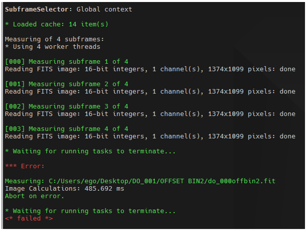

Je viens de passer de la version 1.8.5 à la dernière version 1.8.8.6.
Dans la 1.8.5, subframe selector analysait mes offset mais dans la 1.8.8.6, il ne veut pas et me retourne une erreur.
Aucun problème avec les lights et les darks.
Auriez vous une solution ?

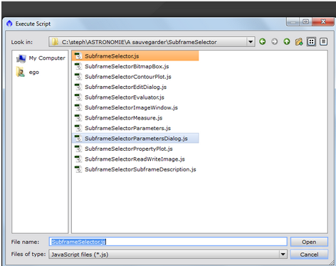

Sous la 1.8.8-6, le script qui était dans le menu script n'existe plus, il est maintenant dans Process. Explication détaillé plus bas.
Il suffit de récupérer le script v 1.12 dans une version précédente 1.8.8-5 et de le démarrer "manuellement" dans la dernière version 1.8.8-6.
On va dans le menu Script  puis Execute scrip file. une fenêtre s'ouvre et on va chercher SubframeSelector.js
Lien  pour télécharger le répertoire du script pris dans la v 1.8.8-5.:https://we.tl/t-mzeH4qa4V6
C'est pour ceux qui sont déjà sous la version 1.8.8-6 et ainsi de leur éviter de désinstaller leur version, puis d'installer une version ancienne puis de remettre la 1.8.8-6.

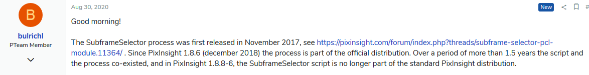

Cela rejoint ceci trouvé sur le forum PI:  C'est donc bien avec la dernière version, la 1.8.8.6 que l'ancien script a disparu définitivement.
