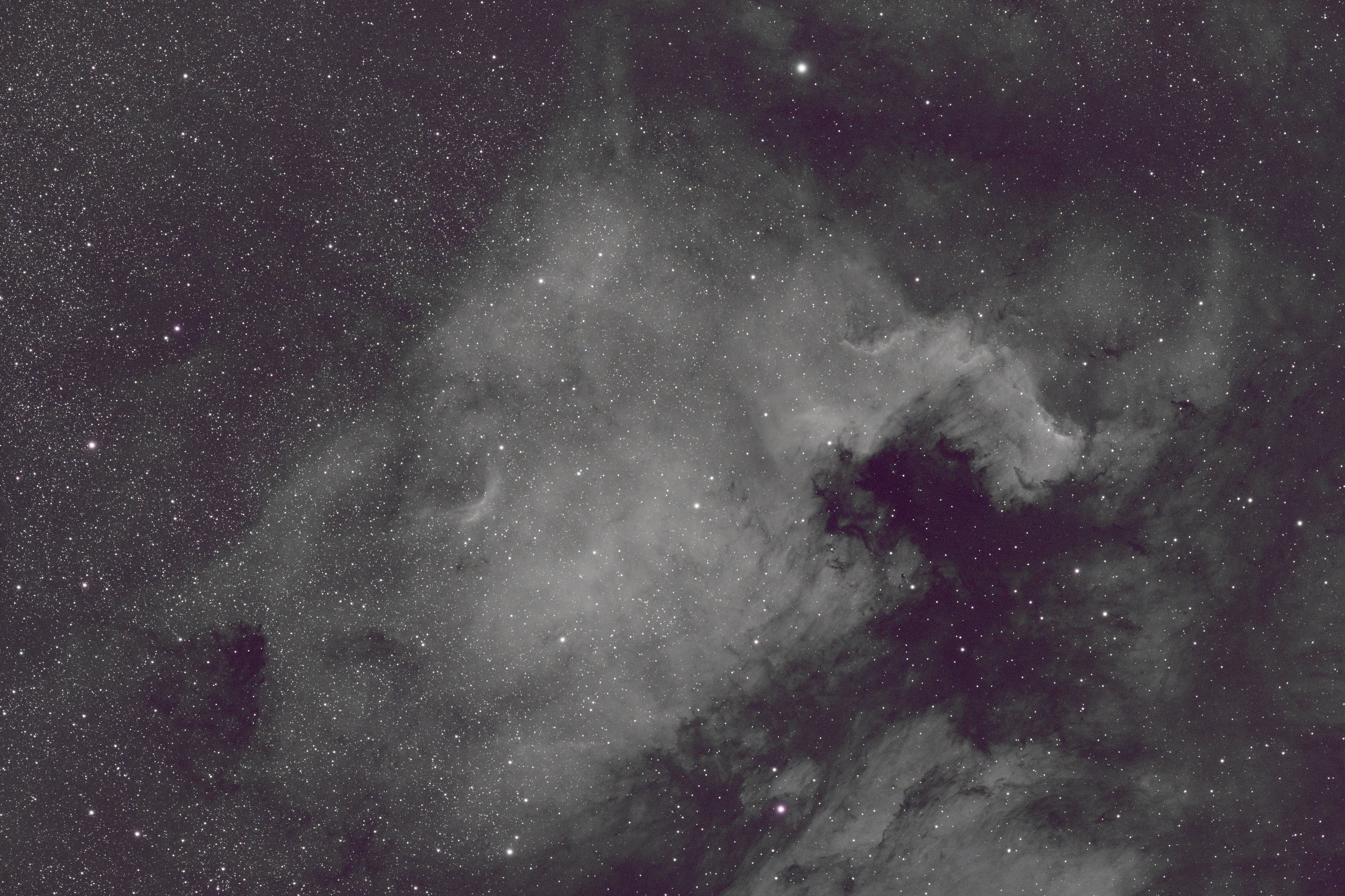

Bonjour à  tous,
J'ai reçu mon matériel il y a quelques jours et enfin une première nuit clair! Enfin, clair avec quelques passages nuageux... Voila ce que ça donne après prétraitement sous Siril:
Alors, ce n'est que la première lumière et c'est la première fois que je me retrouve avec des images de caméra astro à traiter (ASI2600MC). Je suis très content de ce premier résultat mais 2 choses m’embêtent: selon le zoom sur l'écran, il peut parfois apparaitre une sorte de quadrillage très disgracieux dans l'image (je me demande si ça n'apparait pas à la résolution native ou un multiple de la résolution native...) et je trouve le résultat très palot pour une camera couleur alors que quand je prévisualisais les bruts sur ma tablette via l'appli aisair c'était plutôt un joli rouge. Bizarre, faut que je creuse...
13 brutes de 300 s / 7 darks.
tout d'abord bravo pour cette première image. Les étoiles sont bien rondes et piquées, c'est déjà un très bon signe.
En revanche peux-tu en dire plus sur ton pré-traitement ?
J'ai l'impression que tu n'as pas dématricé ton image, d'où le quadrillage qu'on voit et le manque de couleurs.
Autre point : elle est inversée miroir ton image.
Prend le temps d'aller lire mon tuto (lien dans ma signature), je l'ai justement remis à jour pour la version 0.99.4. ;)

Bonjour Colmic,
Merci pour tes compliments ! Je te les renvois car tes conseils m'ont été précieux.
Pour le prétraitement, je ne suis pas au point en effet... C'est mon premier essai et je ne me suis pas encore bien penché sur le sujet...
J'ai converti les fit de la cam en cochant "Dématricer" puis j'ai lancé le script "sans flat", je n'ai fait que des darks. Pendant l'exécution du script, sans que ça l'arrête, j'ai eu des messages d'erreur dans la console relatifs au dématricage justement... Je vais lire tes tuto avec grande attention pour essayer de corriger ça !
il y a une heure, toyof a dit :
Je vois ça :D
Déjà ça, ça ne peut pas fonctionner, tu utilises un script qui n'est valable que pour les APN (dans la version 0.9.11 et ultérieure).
Tu es en retard d'une ou plusieurs versions de SiriL. Il te faut impérativement la version 0.99.4 qui accepte maintenant les scripts pour traiter les images Fits.
Commence par lire mon tuto 1, tu auras les liens pour télécharger la version 0.99.4 ainsi que les liens pour récupérer les scripts sans DOF, à placer dans le dossier des scripts de SiriL.
Surtout pense à bien désinstaller l'ancienne version de SiriL ainsi que tous les anciens scripts (normalement dans le dossier \programmes\SiriL\scripts).
Ensuite tu lis bien le tuto 2.
Et quand tu auras bien assimilé le pré-traitement, tu pourras lire le tuto 3 pour traiter l'image résultante :)
Les tutos 4 et 5 sont des bonus que tu pourras lire pour aller plus loin dans SiriL mais déjà il te faut les 1, 2 et 3.

Re Colmic,
En fait, j'utilisais beaucoup l’ancienne version de Siril avec mes raw sortis de mon APN et tout fonctionnait très bien. Maintenant que j'ai une caméra couleur, c'est tout nouveau pour moi et je m'étais dis que même si le format des images de la camera était différent, peut-être que ça continuerait à fonctionner. Comme il était tard et que j'étais impatient de voir "un" résultat de prétraitement avec ma camera, j'en ai tenté vite fait un avec ma méthode habituel basé sur ton ancien tuto. L'ancien script plantait à la conversion alors j'ai converti les fit manuellement et modifié l'ancien script pour supprimer la conversion des raw. Le script est finalement allé au bout mais effectivement j'ai bien vu qu'il y avait un truc qui clochait quand j'ai vu le résultat du prétraitement (pas de couleur et quadrillage disgracieux) bien que je trouvais quand même ça assez joli pour une première lumière!

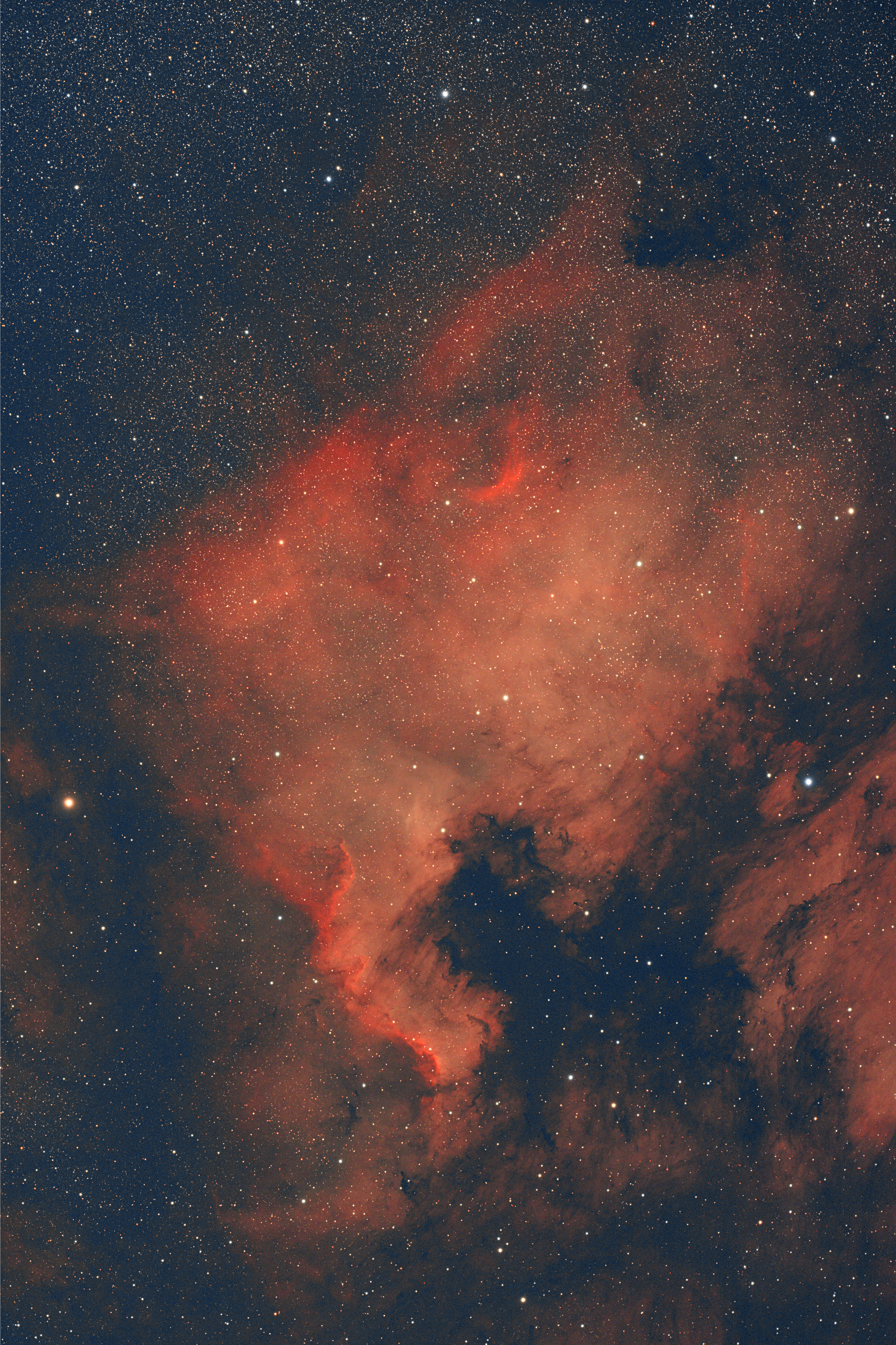

Bref, je vais te remercier à nouveau pour tes conseils: je ne savais même pas que tu avais mis à jour ton tuto et qu'une nouvelle version de Siril était sortie! J'ai bien suivi ton nouveau tuto, j'ai post-traité ensuite sous gimp (lumière/contraste + amélioration de la netteté)  et voila le résultat, rien à voir!
Ça va mieux quand même là!
Comme je n'avais pas de flat, j'ai dû modifier le nouveau script Couleur_Pre-traitement pour supprimer les lignes relatives à la création des masters offset et flat (je me demande si je ne suis pas pris la tête pour rien, il suffisait peut-être juste de garder le script et de laisser les dossiers offset et flat vide...). Bon en tout cas, si ça intéresse quelqu'un ma modif fonctionne. Dans le traitement sous Siril, les seuls trucs que je n'ai pas appliqués sont l'extraction du gradient (j'en ai pas vu l'utilité et l'image est bien pleine de nébulosité) et la déconvolution (je ne maitrise pas, à peine je touche les curseurs que ça part en sucette... Je trouve que l'amélioration de la netteté avec Gimp est beaucoup plus "fine" à régler pour un résultat attendu similaire).
Pour info, j'ai imagé avec le L-extreme d'Optolong donc je vais essayer ton tuto 4 pour voir la diff. Et puis je me referai la North America avec mon L-pro que je traiterai avec ton tuto 3. Quel programme!
Ah ben voilà !!!
Ca change hein :)
