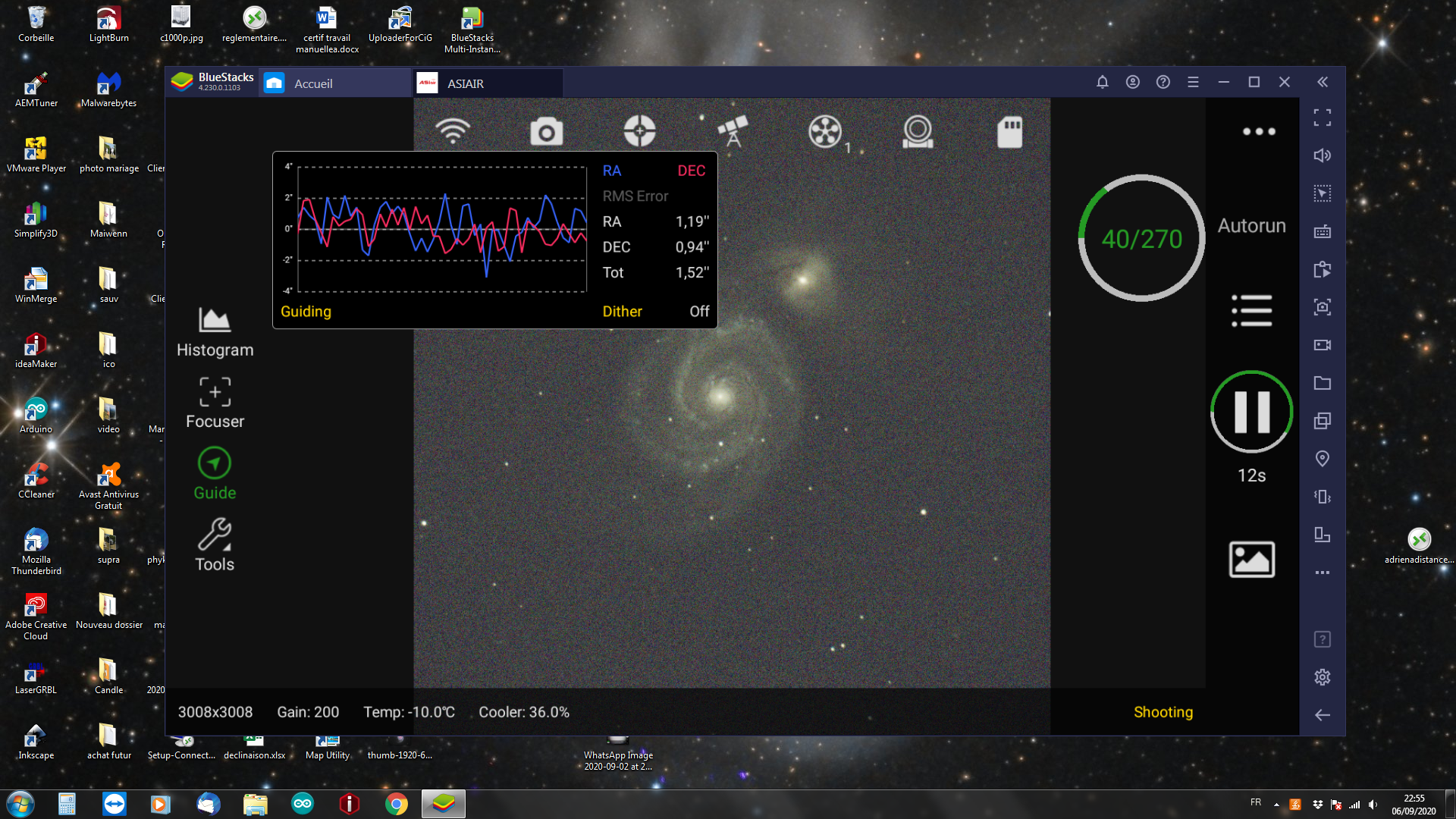

C'est pas si mauvais, ça dépend de ton ciel, de la turbu, des réglages de ton soft de suivi, mais aussi des réglages de ta monture.
En ayant reglé ma monture (roulements, VSF, graissage) je suis passé de 1.4 à 0.9 sur l'AD.
la faire passer en garantie parce-que tu est à 1.52" RMS.. ça va être compliqué à mon avis ;)
A voir la tronche de ta courbe, ce n'est pas forcément la monture le problème, ici on voit que tu guides probablement sur la turbu.

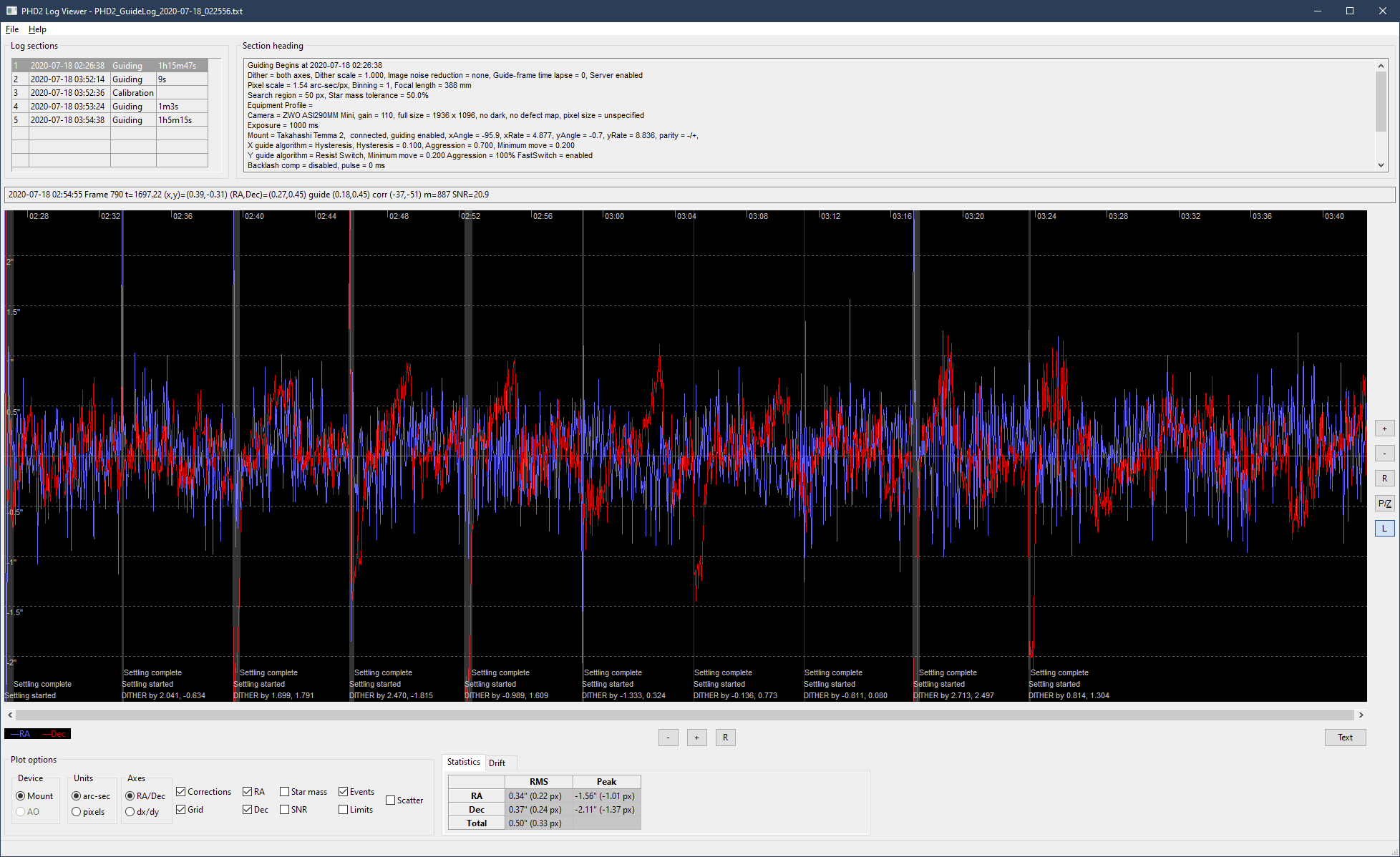

Ya une méthode pour voir l'erreur périodique avec PHD2 Log viewer, j'en ai parlé à plusieurs reprises.
Poste-nous le graphe de l'erreur périodique, on verra après seulement.
Il y a 9 heures, 6ri.l a dit :
c'est pour ça que je prefere en parler avant

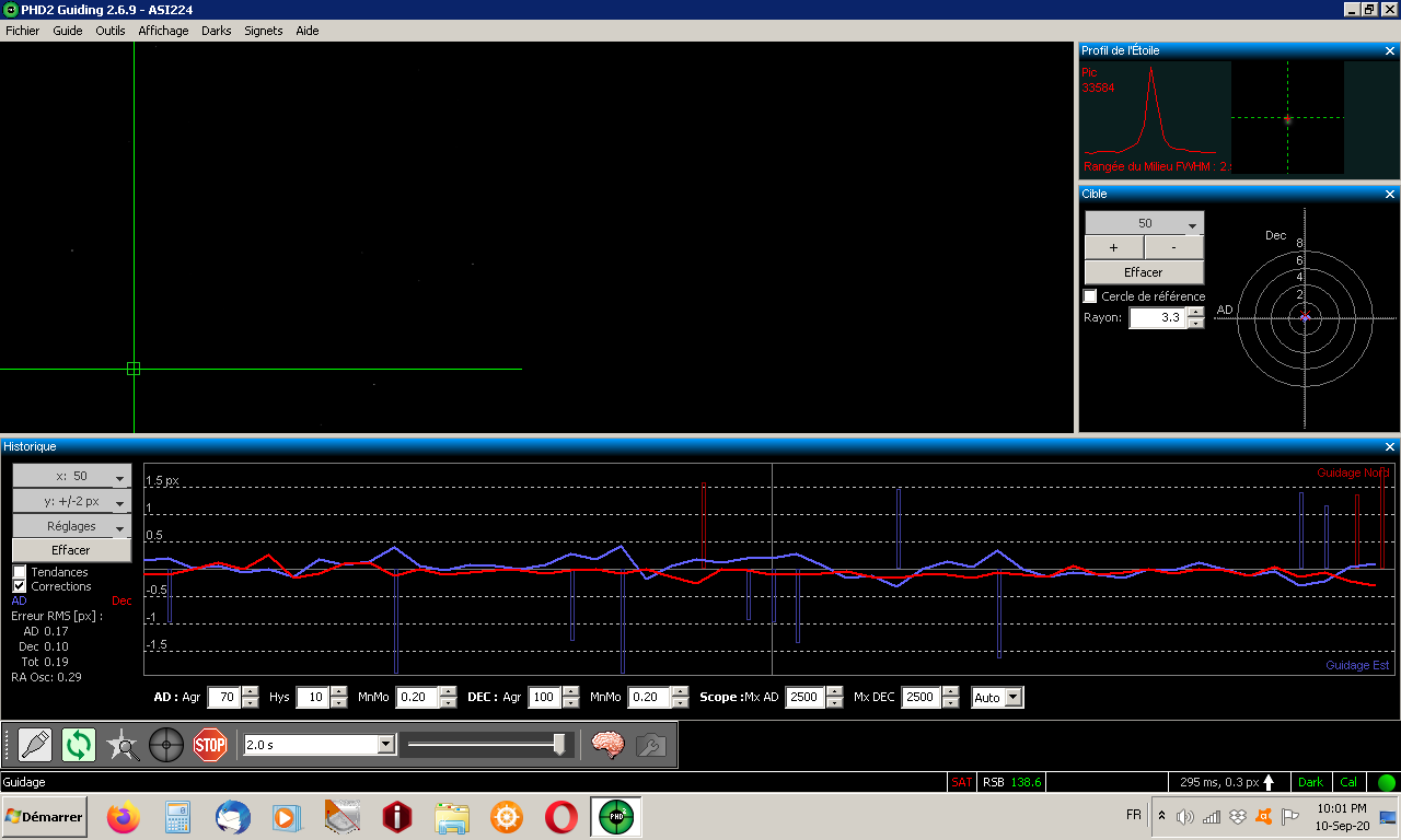

alors voila ou j en suis le suivi est carement plus stable avec phd guiding
je vais faire suivre les autres graph

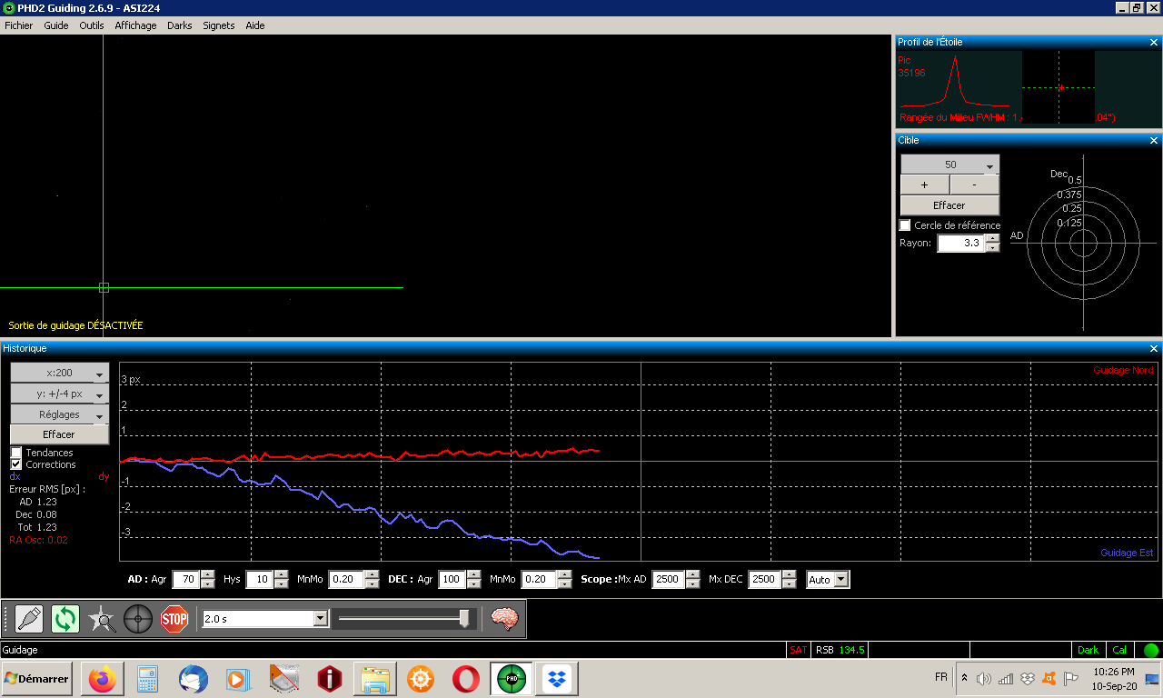

là je fais le log d erreur periodique en ayant desactivé le guidage monture, ça part un peu en sucette...
ps: je dois etre con... apres 30mn, j arrete, et j ai pas de fichier log dans le dossier correspondant... j en avais plein de date anterieur, mais pas aujourd hui...

Regarde sur ton graphe, l'agressivité est à 70% en AD et à 100% en DEC, signe que tu n'as pas lu le PDF que je t'ai donné l'autre jour ;)
D'un soir sur l'autre, en fonction de la turbulence, ton guidage peut beaucoup varier. C'est pour cette raison qu'il faut adapter les paramètres de guidage selon la soirée, selon la hauteur de l'objet, selon s'il est proche du méridien ou de l'équateur céleste, etc..

Et là avec PHD2 tu à une échelle en pixel RMS, avec l'asiair tu étais en secondes d'arc.
Pour vraiment comparer il faudrait convertir.
mais oui c'est plus stable c'est clair. ;)
