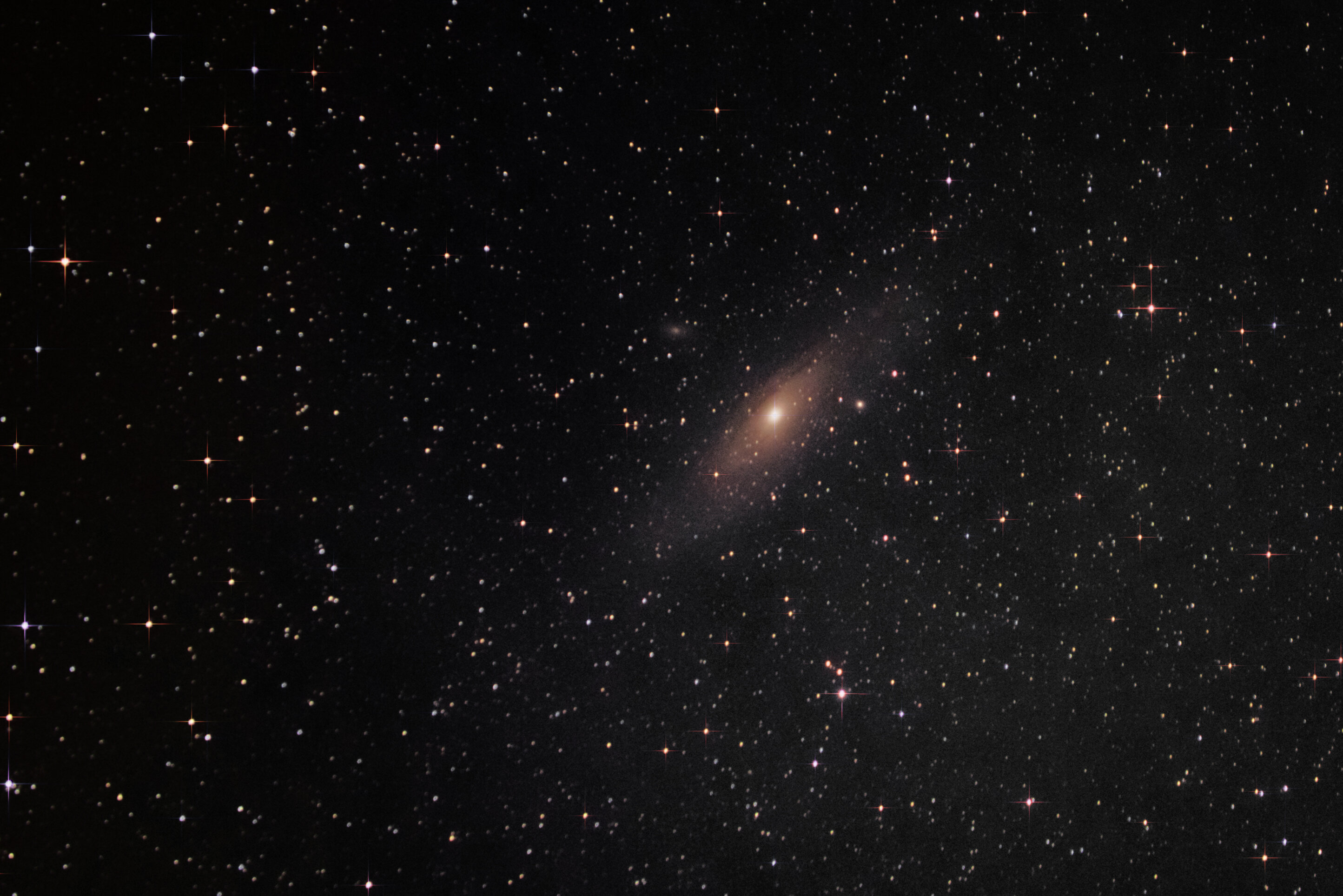

Je viens poster ici mon premier essai d'astrophoto de M31.
La lune était bien trop présente ce soir là, des nuages sont passés devant et de la buée s'est formé sur mon objectif (évidement je m'en suis aperçu au bout de 30mn et j'ai du recommencer en essuyant l'objectif entre chaque photo)
Au final je n'est qu'une vingtaine de photos utilisables. (20 poses de 15")
J'ai utilisé deep sky stacker et photoshop pour le traitement (en trifouillant les réglages j'ai réussi à obtenir ce résultat)
Je compte bien retenter rapidement en corigeant les différents problèmes
- Ma monture n'a pas de viseur polaire et ma mise en station doit pouvoir être améliorer
- La mise au point doit aussi pouvoir être améliorer
- Moins de lune
- Trouver une solution pour la buée (j'ai pensé mettre une chauferette sur l'objo...?)

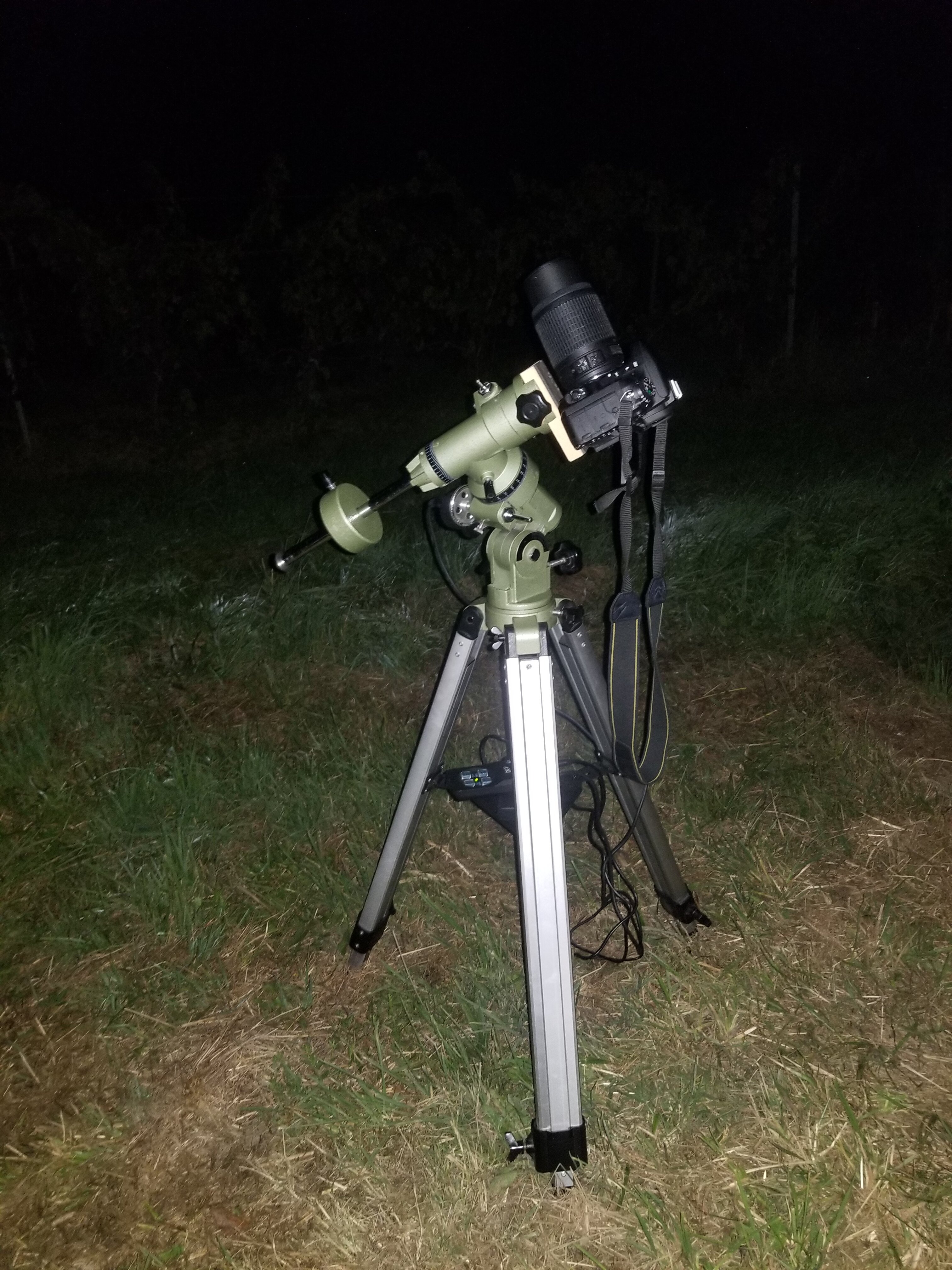

Matériel : monture equatoriale motorisé de mon vieux telescope 114/900
Appareil photo D750 avec objectif 55-200mm
Si vous avez des conseils pour un débutant, je suis preneur :)

Oui, commence par arrêter DSS et passe sur SiriL, tu vas y gagner sur pas mal de points.
Tuto dans ma signature.
L'image est pas mal en soi, surtout sans autoguidage tu t'en sors bien.
Un léger défaut de suivi et un léger défaut de mise au point mais c'est pas évident à bien régler avec un objectif photo.
Mais en revanche tes aigrettes rajoutées sous Photoshop, là je dis non ! T'as même une aigrette sur le coeur de M31, le truc improbable :D
Je testerai SiriL la prochaine fois, ton tuto à l'air très complet.
Mea culpa pour les aigrettes, je recommancerais plus 😂
