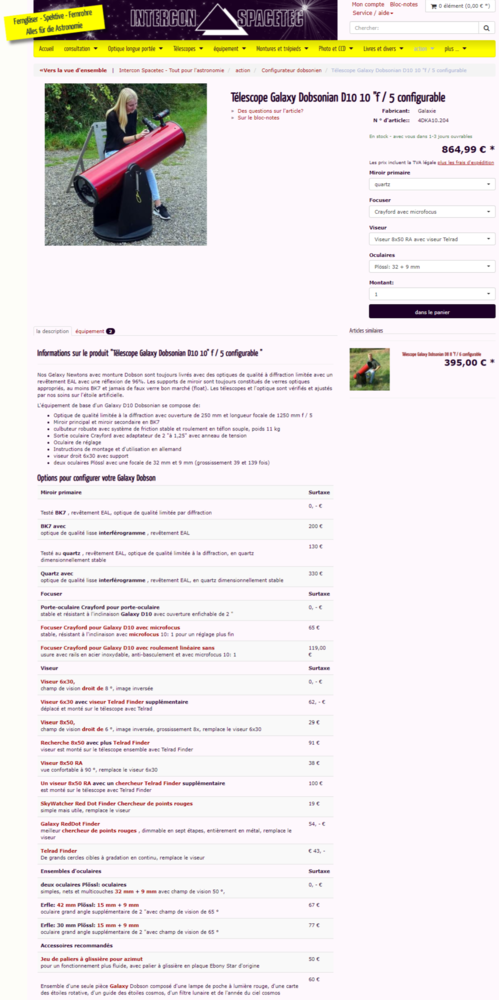

Je suis débutant et je réfléchis à l'achat d'un Dobson 254 pour du visuel.
Outre les Skywatcher, GSO et Orion dont on parle ici, j'ai vu que le site "intercon-spacetec.de" propose un Dobson configurable : https://www.intercon-spacetec.de/aktion/dobson-konfigurator/5909-galaxy-dobson-d10-teleskop-10-f/5-konfigurierbar.html
La version de base parait correspondre à un Skywatcher.
On pourrait ajouter des options et avoir pour 900 € avec les frais de port un miroir en quartz, le microfocus, un chercheur 8x50 redressé, un Telrad et deux oculaires basiques :
Donc je me demande si quelqu'un connait ce matériel, si le quartz peut avoir un intérêt sur un miroir de 250 mm (il est possible d'avoir un interférogramme de son miroir en rajoutant encore 200 €...), bref est-ce que ce Dobson pourrait être une alternative aux Skywatcher, GSO et Orion ?

Related image
Petite digression, j’aime bien ce site que tu présente la, ils mettent bien en valeur le télescope, et notamment pour ouvrir l’astro Aux filles
- télescope rouge (la vache il est beau😍)
- une fille qui n’a pas l’air nunuche a l’oculaire
- la photo montre que l’astro avec un dobson 250mm c’est essentiellement assis
- on voit bien les propositions du télescope avec qqn à côté, et non pas un schéma d’un humain de 1,80m (a croire que c’est la norme 1,80m chez les astram...😬)
pour le reste, tout à été dit, c’est un peu chère pour avoir un résultat équivalent à ce que tu pourrais faire toi même, notamment d’occas, et avec très peu de bricolage. Sur les GSO il y a le microfocus, le telrad ne vaut pas se prix et c’est bien de l’avoir en plus d´un chercheur droit je trouve, et le miroir nécessitera de toute façon une mise en température d’au moins 1h-1h30.
Sur ce point, faut pas non plus être borné, un 200-250 c’est pas la cata si tu mets l’oeil A l’oculaire quelques minutes après qu’il soit sorti. L’image n’est pas extra, elle danse mais tu sais bien que c’est la mise en température qui manque donc pour une mise en jambe sur les objets bien connus en début de soirée, souvent ça passe. Surtout si le télescope est stocké dans une pièce fraîche comme un garage.
+1 avec Fulie. On voit bien que les gens de ce site savent ce qu'ils font et peuvent mettre les mains dans la boite. Ca à l'air de tout sauf d'un supermarché. D'ailleurs j'avais pas fait gaffe hier en allant trop vite voir leur page sans tout lire, apparemment ils contrôlent chaque appareil. Si c'est vrai, ils en font d'avantage que 95% des boutiques astro françaises (car à part pierro, je crois que personne n'annonce un truc du genre).

La collimation et la protection du miroir, aucune différence. Par contre les montures GoTo pour Dobs Skywatcher sont très lourdes (je préfère de loin trimbaler un XT10i Intelliscope sur une table équatoriale à devoir déplacer un Skywatcher 250mm "entièrement GoTo"). Mais bon, il n'y a pas d'alternative dans les produits de masse.
Il y a 3 heures, jgricourt a dit :
Et aussi pour ceux qui le veulent SANS Intelliscope car évidement c'est même la version la plus courante des Orions XT :)  (J'ai eu les 2 donc je peux en parler)
D'accord quand la différence de prix se justifiait encore (ils étaient un peu plus chers mais les accessoires étaient aussi un peu meilleurs), mais de nos jours...
Par contre, les miroirs ont toujours été rigoureusement les mêmes que sur les Skywatcher (on voit même la même l'évolution des erreurs résiduelles au fil des années sur les deux marques).
Modifié par sixela
Cette version est à 670 € avec un chercheur point rouge et un oculaire, on peut avoir un GSO Deluxe à 725 € avec le microfocus, un chercheur optique coudé et deux oculaires, voilà pourquoi Orion me parait cher.
Après si l'optique et la mécanique sont meilleures c'est autre chose, je n'ai pas pu comparer et je n'ai pas lu beaucoup de retours en ce sens, donc je ne sais pas si c'est le cas.
D'ailleurs, je ne comprends pas si sixela et toi parlez de la même chose, j'avoue ne pas avoir très bien compris :
Il y a 11 heures, sixela a dit :
Par contre, la monture des Dobson GSO Deluxe, avec une roulement Alt ajustable, ça, c'est vraiment bien.
contrepoids magnétiques de la marque a poser où l'on veut sur sur le tube métallique pour obtenir un meilleur équilibrage ce que ne propose pas GSO sur ses versions deluxe car tout repose sur ce système de serrage (un mauvais système que j'ai testé) dont ont peut à déplacer le centre de gravité, cela semble vraiment pratique et l'idée parait géniale sur photo au départ.
On n'a pas le même avis sur le roulement en Alt ajustable sur les GSO Deluxe, c'est tout. Sur les montures ou l'axe de rotation en Alt n'est pas ajustable par rapport au tube, on doit équilibrer en utilisant des contrepoids. Sur le GSO, on déplace le roulement, ou en plus on peut sans trop de problèmes régler la friction (on peut aussi le faire sur une monture classique, mais il faut bricoler).
Les deux fonctionnent.
À long terme, la solution la plus simple (non-GSO-Deluxe) est bien évidemment plus robuste, puisque c'est juste un cercle en bois laminé et des petits plots en teflon, et tout ça se remplace facilement.
Tandis que si les roulements du GSO ne fonctionnent plus, on est cuit.
Modifié par sixela
Sixela les roulements a aiguilles sur les GSO se remplacent car j'en ai vu chez TS, d'ailleurs j'ai failli mettre ça sur mon Orion mais à l'usage les Téflon marche très bien aussi donc j'ai abandonné l'idée. J'y pense on peu aussi remplacer ce système par un simple lazy susan aussi à roulements que l'on trouve pour quelques euros sur Ali.
En revanche le principe du serrage sur l'axe versus les ressorts pour moi il n'y a pas photo, le serrage ne convient jamais soit on serre trop fort soit pas assez les mouvements ne sont pas fluides et puis lorsqu'on met du poids en haut (gros oculaire, correcteur, barlow, lunette viseur optique) le serrage est alors très insuffisant et surtout aléatoire (friction non homogène selon la hauteur du tube) j'ai remplacé aussi un Orion XTi par un XT à ressorts à cause de ça en partie, le contrepoids magnétique se déplace par glissement le long du tube c'est incroyablement plus pratique que toute autre solutions purement mécanique.
Non, ce que j'aimais c'est les roulements en Alt. Les roulements à aiguilles en Az, je n'aime pas trop, mais ils fonctionnent (et puis on peut facilement les virer).
il y a 14 minutes, jgricourt a dit :
En revanche le principe du serrage sur l'axe versus les ressorts pour moi il n'y a pas photo, le serrage ne convient jamais soit on serre trop fort soit pas assez les mouvements ne sont pas fluides et puis lorsqu'on met du poids en haut (gros oculaire, correcteur, barlow, lunette viseur optique) le serrage est alors très insuffisant et surtout aléatoire (friction non homogène selon la hauteur du tube) j'ai remplacé aussi un Orion XTi par un XT à ressorts à cause de ça en partie, le contrepoid magnétique se déplacent par glissement le long du tube c'est incroyablement plus pratique que toute autre solutions purement mécanique.
Qu'est-ce qui empêche d'acheter un contrepoids magnétique (dispo sur astroshop par exemple) pour profiter du meilleur des deux mondes ?
Sur les roulements, si on les lâche on a trop peu de friction statique. Il faut qu'on puisse quand-même enlever l'oculaire sans que le télescope part vert le zénit. Donc il faut serrer un peu, et en effet trouver le bon serrage est extrêmement délicat.
Le contre-poids, c'est différent, ça sert simplement à ne pas utiliser une partie de la friction statique en position "de base" (avec l'oculaire généralement utilisé), mais juste pour les différences de poids quand on change d'oculaire. Si le placement du roulement en Alt était correct, il n'en faudrait pas (bien que sur mon télescope j'en ai, pour alléger la caisse du miroir sans devoir utiliser des tourillons difficiles à transporter -- ditto sur mon Alkaid; les contrepoids se mettent dans la bagage à soute et sans ceux-ci le bagage à main est plus léger).
Sur un roulement (ou plutôt glissement) teflon/formica, il y a une friction statique très semblable à la friciton dynamique à vitesse normale, qu'on peut ajuster (taille du téflon, SailKote, placement des plots en teflon, rajout de feutre, ressorts pour augmenter la pression sur le teflon etc.) Donc pas de serrage nécessaire.
Modifié par sixela
