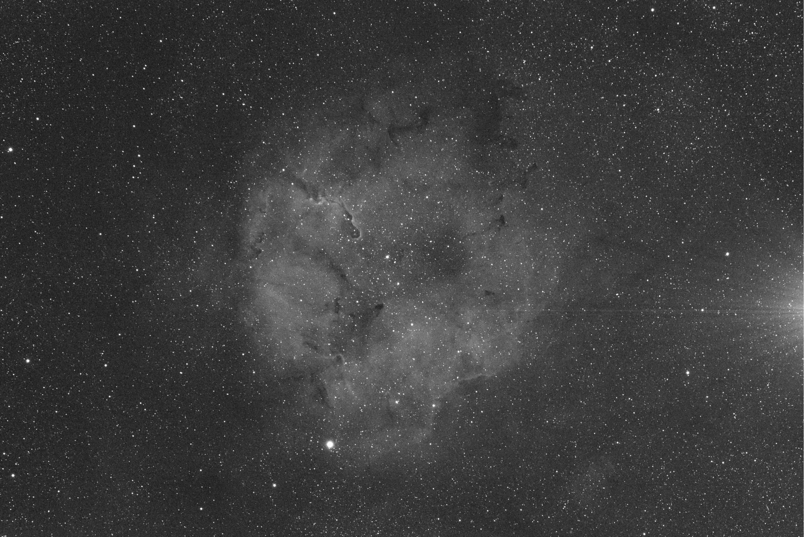

Salut à tous,
je suis en pleine découverte de ma nouvelle caméra.
J'ai fait une nuit de Ha sur IC1396 et il faut que je m'occupe de lui mettre un peu de couleurs même si je l'aime déjà bien comme çà ( il s'agit d'une version brute de traitement : juste un stack, gradient et un coup de courbe), je n'ai même pas fait de flats pour l'instant.
Je l'ai imagé au samyang 135 fermé à f/3.2
je vais un peu tout tenter pour me faire la main tranquillement (SHO et HaRVB)
Pour le S et le O, de ce que j'ai lu un peu partout, je pense partir sur les mêmes paramètres de prises de vue à savoir  6 ou 7 H de chaque par tranche de 5 minutes. je ferai le SII demain soir, et je vais attendre que la lune se calme un peu pour le OIII.
Par contre je n'ai aucune idée du temps de pose, et du nombre de brutes nécessaires à utiliser pour les filtres RGB.
Si j'ai bien tout compris, c'est moins exigeant en terme de gestion du bruit et de signal.
Est ce que 20x3 minutes de chaque vous paraît cohérent / suffisant ?
Merci d'avance de votre aide,

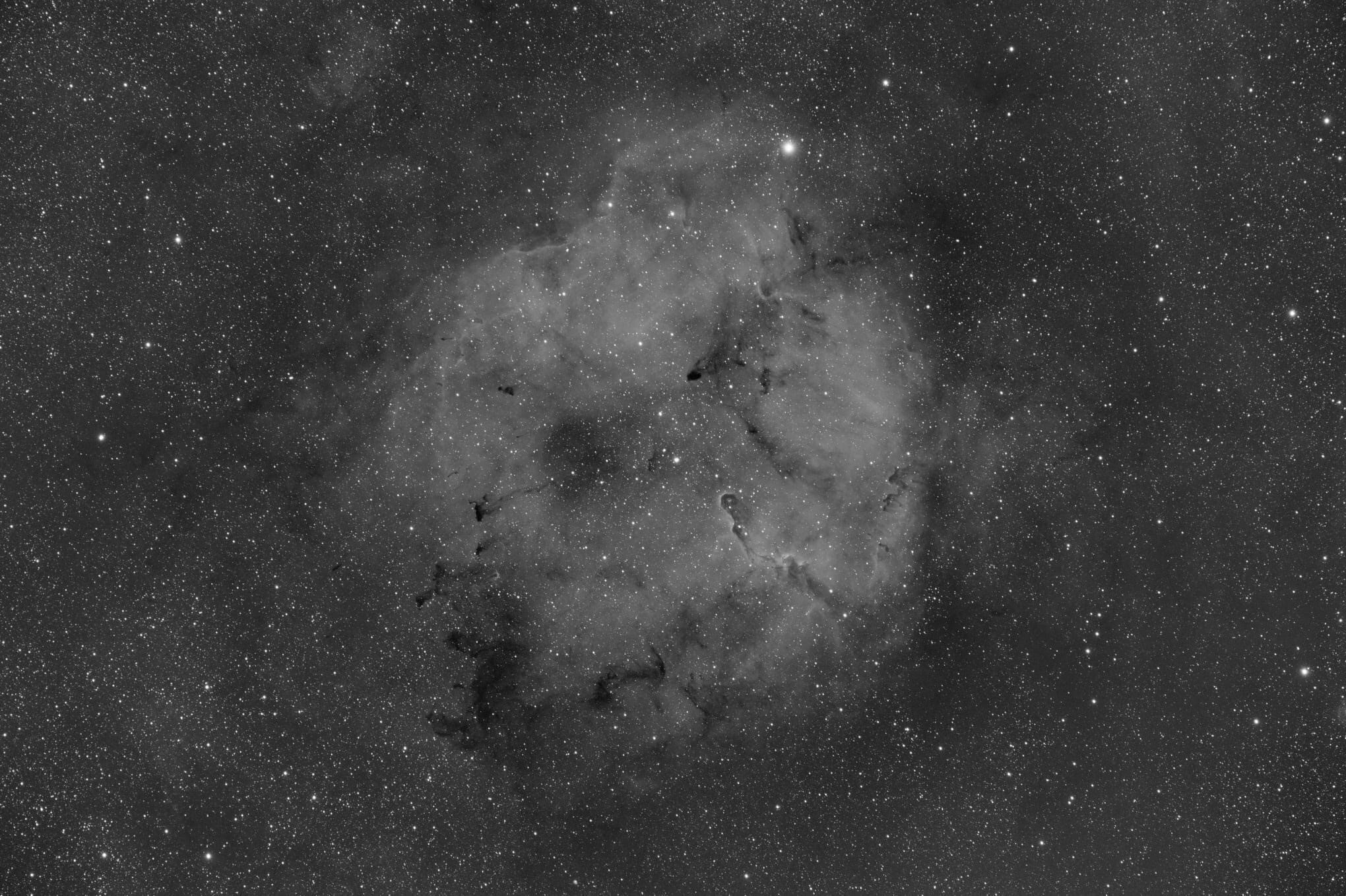

devant l'inconnu, je me cantonne au gain unitaire pour l'instant, et des poses de 4 ou 5 min. Je n'ai imagé qu'en H et O pour l'instant. Je suis avec un objectif photo que je ferme à 3,2 et il semble que le signal soit correct.

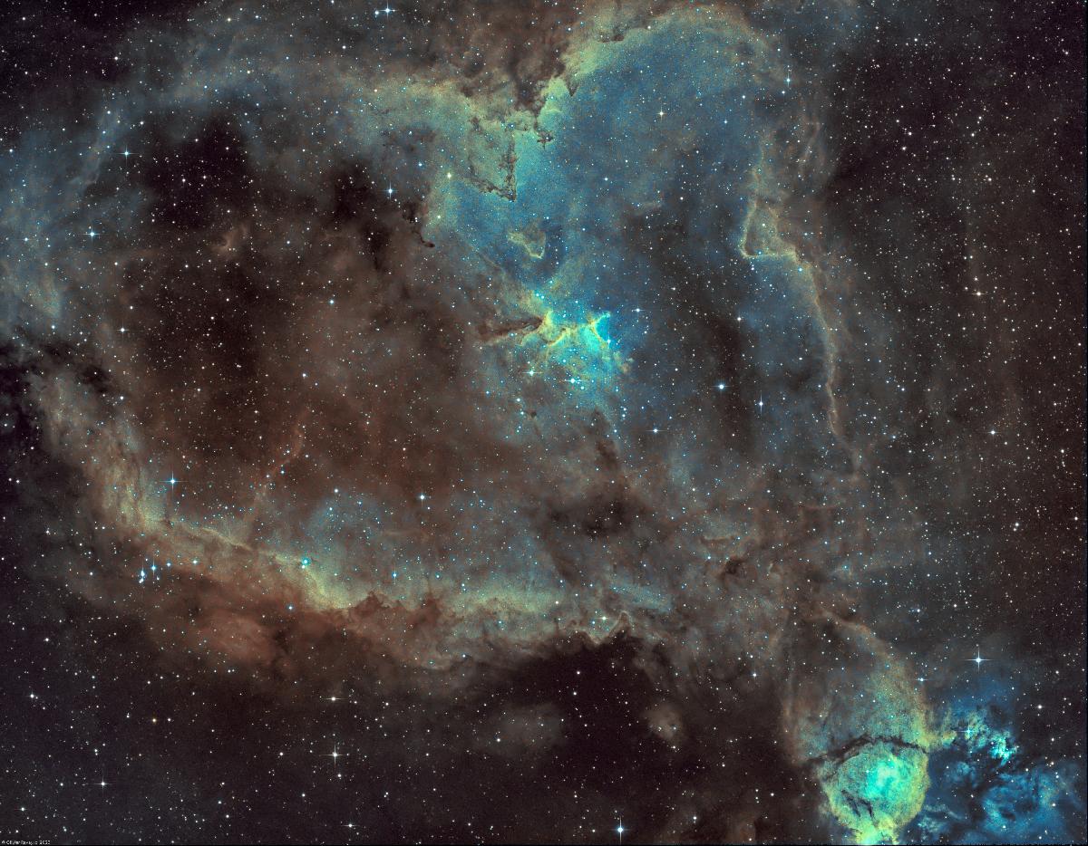

1 exemple en Ha-SHO https://www.webastro.net/upload/mediumimages/127040-1588441126.jpg

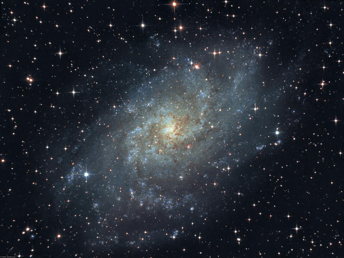

Hello, comme le dit Olivier, ca dépend beaucoup des cibles.
j'ai vu passer pas mal d'images de galaxie où une couche Ha ajoute un vrai plus (M31; M33, M82, ...)
A l'inverse sur des amas d'étoiles par exemple je pense que çà a beaucoup moins d'intérêt (sauf si amas lié à une nébuleuse évidemment :))
