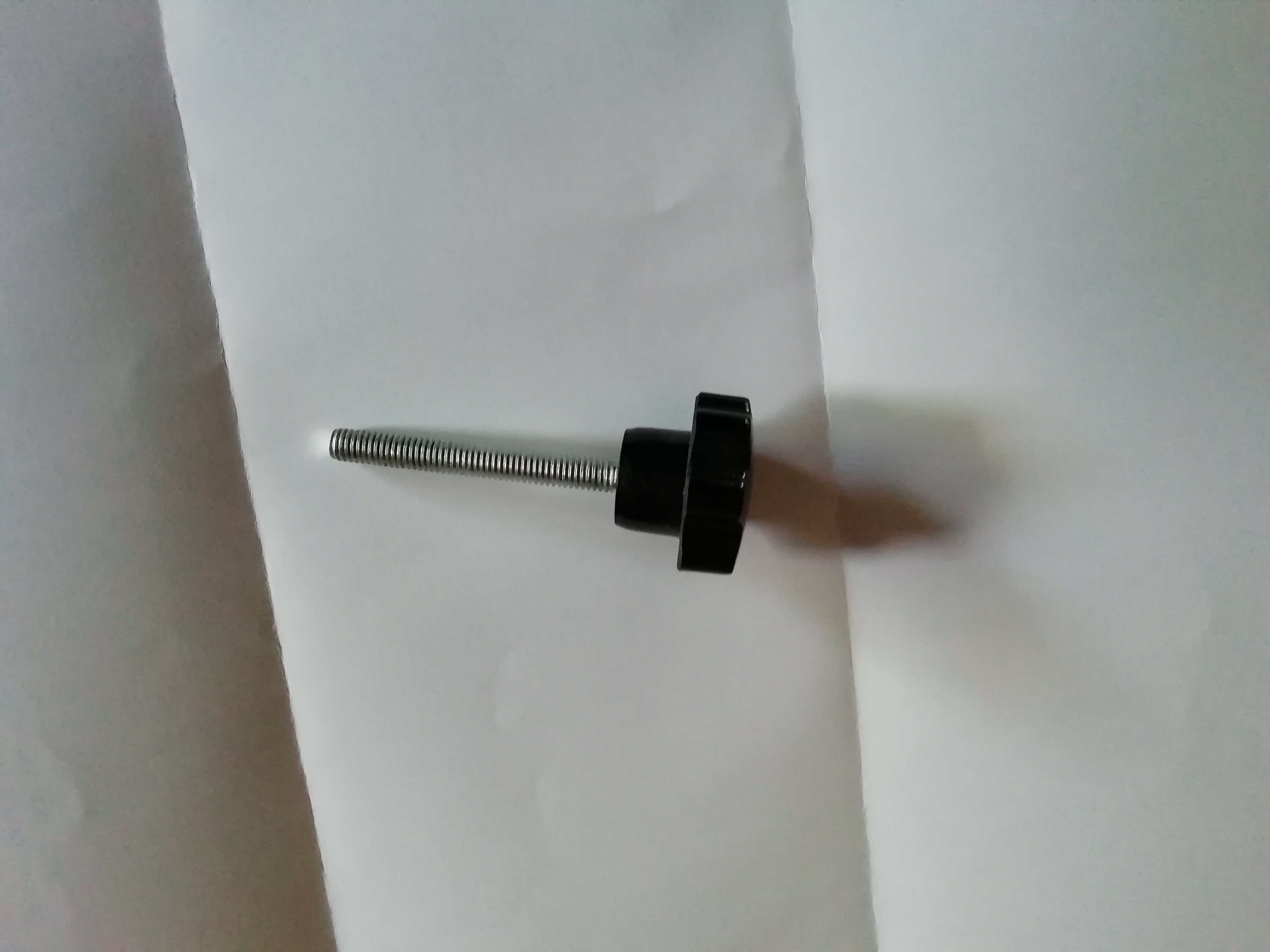

Tu peux serrer 2 écrous l'un contre l'autre, puis les tenir dans un étau.
Pourquoi veux tu démonter la tige ? Elle n'est pas censée être solidaire de la tête ?
Dans un étau mettre 2 mordaches(plaques en alu ou autre métal mou),insérer la vis côté filetage entre ces mordaches ,serrer modérément et avec une pince essayer de faire tourner l'écrou.
Jean Louis
si tu l'as acheté comme ça, pas sûr que tu puisse, les boutons moletés sont parfois sertis.
sinon comme Hans gruber, pour ne pas abîmer le filetage.
Certain boulon de ce type sont des boulons normaux - pas de vis avec une tête hexagonale- enchassé dans une molette en plastique.
Dans ce cas extraire le boulon en exerçant une force dans le sens de la vis, la placer
verticalement sur une planche percée et quelques coups de marteau léger sur l'extrémité de la vis.
Bon après avoir suivi vos conseils, j'ai essayé le dégrippant, l'étau et le chalumeau, finalement la tige fileté s'est cassée.
Je cherche donc maintenant deux vis M5, longueur filetée 50 mm, avec molette plastique ....
