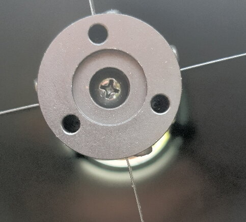

Pour la collimation je remarque que je n'ai pas de vis de réglage pour le secondaire
cf photo :
Est-ce normal ? Puis-je rajouter des vis ? Quelles sont leur caractéristiques ? Dois-je les acheter sur un site spécialisé ou bien je pourrais trouver l'équivalent dans un bon magasin de bricolage ?

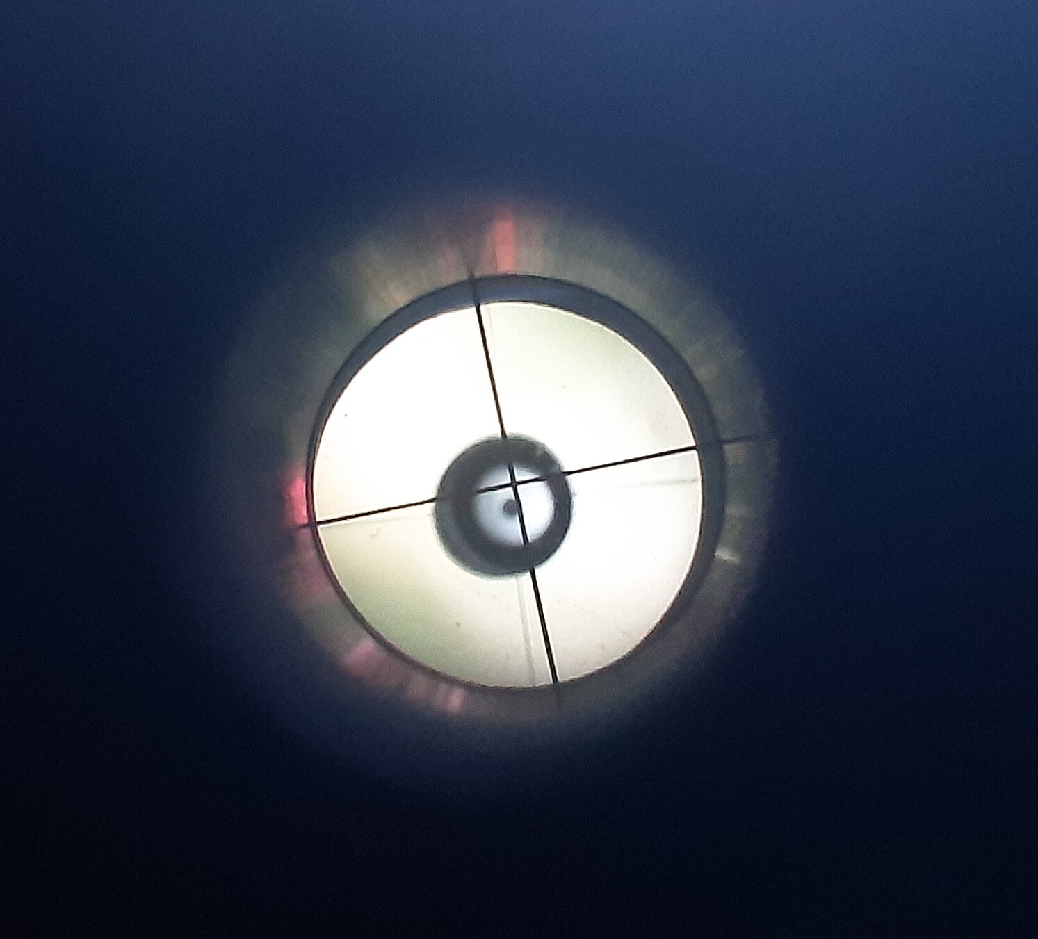

Après mes premiers essais de collimation avec un Cheshire et des réglages uniquement sur le primaire j'arrive à ça :
Je n'arrive pas à aligner la mire du Cheshire sur la pastille du primaire. Je vois une deuxième croix bien alignée au fond (c'est l’araignée ?)
Quand pensez-vous ? Dois-je corriger le primaire, le secondaire ou les deux ?

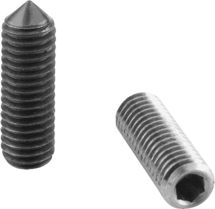

Avec une clé ALLEN
Tu as des vis dans les trous...elles ressemblent à ça:
et on utilise une clé Allen.
Comme se sont des vis métriques on peut les remplacer par d'autres vis plus longues.
Non - si on agrandit l'image on voit bien la tête des vis avec le trou pour la clé Allen (certes petit pour ce qui est, si mes souvenirs sont bons, une vis M3 -- il faut une clé très mince).
