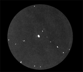

_NGC 6543 - Cat's Eye Nebula - Dragon
Au 10mm c'est une petite boule ovale brillante avec l'O3 mais sans détail perceptible (de même au 7mm).
Au 8mm l'étoile centrale est visible par l'effet "magique" du clignotement. La nébuleuse s'efface lorsque l'étoile devient visible et vice versa!

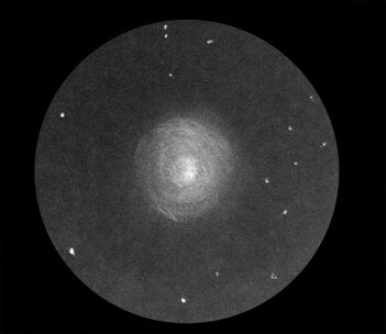

_M5 - Serpent
_M13 - Hercule
_M15 - Pégase
Encore un très bel amas globulaire! Le coeur me semble moins large que M2 mais les étoiles sont mieux définies et il me semble plus étendu. L'ensemble me fait penser à un papillon!
_M4 - Scorpion
Bel amas globulaire sous Antarès. Assez condensé, on dirait qu'il tourbillonne, il me fait penser à une galaxie type M101! Des bras semblent partir du centre de l'amas.

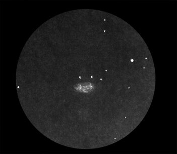

_M51 - Chiens de chasse
J'observe deux bulbes très pâles mais la Lune devient gênante!

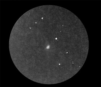

_M77 - Baleine
C'est une boule diffuse avec un coeur assez brillant

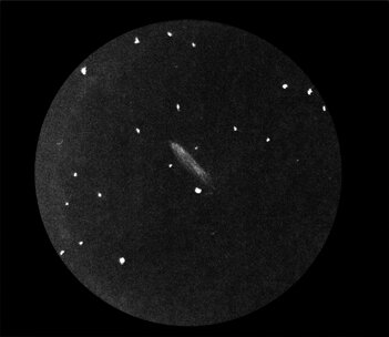

_NGC 6503 - Dragon
Au 36mm, elle est ovale, pâle et aplatie mais un peu allongée. Bien détectable au 10mm et très esthétique.
_NGC 6340 - Dragon
Toute petite boule diffuse avec un coeur légèrement plus brillant.
_NGC 6654 - Dragon
Jolie petite tâche floue facilement repérable. Le coeur me semble un peu plus brillant.
