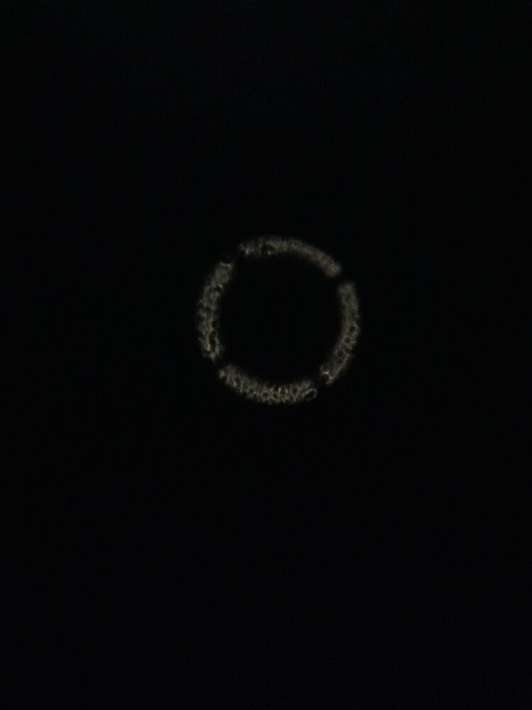

Le hic, parce que s'il n'y en avait pas ce ne serait pas drôle, c'est que je suis incapable de discerner autre chose qu'un disque ou qu'une toute petite boule brillante selon le zoom, lorsque je m'attelle à l'observation des planètes (Mars et Saturne pour l'instant) ! En théorie, d'après le manuel, il est tout à fait possible de découvrir les détails de ces astres, mais peu importe les conditions atmo, ou l'oculaire que j'utilise, le résultat est toujours le même...
C'est là que j'aurai bien besoin de votre expérience et de vos conseils avisés si vous voulez bien partager cela avec moi :D J'ai parcouru bien des forums et des sites spécialisés mais jusqu'ici je n'ai rien trouvé qui pourrait m'aider, alors en attendant d'aller rencontrer des passionnés dans des clubs ou autre, me voici :)
Assez de blabla place aux questions ! À votre avis, mon téléscope est il vraiment en mesure d'accéder à des vues autres qu'un disque pour les planètes visibles ?
Y a-t-il des techniques spécifiques à l'observation de ces astres dans ces conditions ? Sachant que je prends bien le temps de laisser mon engin s'habituer à la température au moins une heure, et que les observations réalisées à ce jour ont été principalement effectuées par beau ciel noir, vers 2 ou 3h du matin au plus tard, les planètes n'étant donc pas au plus haut dans le ciel..

(Ci joint un exemple de la vue obtenue pour l'instant, ici pour Mars)
Pour le planétaire il faut grossir fort, sinon cela se limitera à de petites boules très lumineuses où il est difficile d’attraper le moindre détail.
Avec ton oculaire 6,5 grossissement 150x, tu devrais arriver à distinguer les anneaux de saturne et les bandes nuageuses de jupiter, mais il faut rester longtemps dessus pour que l'oeil se face à la luminosité. Et pour des cibles comme jupiter tu peux même essayer de rester dans une pièce très éclairée avant d'observer, l'oeil travaillera mieux en vision diurne.
Et fais la mise au point avant sur des étoiles et ce à chaque changement d'oculaire, parce que sur ta photo c'est complètement défocalisé. Il faut revenir à la petite boule lumineuse ;)

il n'y a pas de technique particulière, tu pointe l'objet tu fais le focus selon ton oculaire puis tu admires.
au vue de ta photo à travers l'oculaire, je pense que tu n'as pas fait la bonne mise au point, une collimation déréglée...
la lune était nette quand tu l'as observée ?
pour observer les planètes avec ton setup, le 6,5 sera très bien.

Euhmm...il vaut mieux d'abord mettre au point avant d'observer.
À part ça, les planètes sont de petites boules brillantes. Si elles ne le sont pas (comme ici) alors tu n'as pas "zoomé", tu as simplement mal mis au point. "Zoomer", ça se fait en changeant d'oculaire et en refocalisant.
À noter: Même avec un 6,5mm, le grossissement ne sera 'que' de 150x. Comme Mars fait environ 20 minutes d'arc, ça va donner un Mars avec un diamètre apparent de 0,85°.
Dans un oculaire avec un champ apparent de 50°, la planète couvrira 0,02% du champ. C'est en effet une petite boule, mais c'est en surface presque trois fois plus grand que la Lune à l'oeil nu, sur laquelle on voit quand même des détails! Donc il ne faut pas se fier à la taille, mais essayer de mettre au point de façon précise et de percevoir des détails, ce qui demande de regarder pendant assez longtemps.

Ca va etre vite vu : t'es complètement défocalisé sur ton image. Tu as du trouver les molettes de mise au point si t'as pu avoir une image sympa sur la lune. Ensuite t'as du beaucoup les tourner pour arriver à cette photo. Quelle raison ? Essaye de te faire une belle image sur la lune ou mieux sur les étoiles, en les rendant les plus petites et fines possibles. C'est comme ça qu'on observe et pas autrement, les molettes c'est pour concentrer correctement la lumière et rien d'autre (le changement de grossissement se fait par la gamme d'oculaires, c'est pas le taf des molettes). Puis tu peux retourner sur tes planètes, ça aura une toute autre allure. Elles ne sont pas grandes, ton scope n'est pas un foudre de guerre mais y'a quand meme des trucs qui devraient etre visibles (reste à voir le rêve qu'on t'as vendu, souvent sur la boite de ces appareils y'a des photo prises par des instruments professionnels…), au minimum les anneaux de saturne ou les deux grands systèmes nuageux de jupiter. Pour mars c'est un peu plus difficile. Bon courage pour la suite !
Merci infiniment pour vos conseils ! Ça va beaucoup m'aider, grâce à vous je comprends déjà mieux le principe, j'ai totalement manqué de patience :)
Pour te répondre Gawé, oui la lune apparaît très nettement, en 10 ou 20mm notamment, plus qu'à tester le filtre lunaire pour la suite de l'observation de notre satellite !
Pour l'heure je vais me concentrer sur l'observation des planètes, en m'armant de patience et en apprenant à maîtriser mes oculaires, après m'être entraîné sur les étoiles !
Merci encore pour votre temps et vos conseils, j'apprécie énormément :D
Je ne manquerai pas d'éditer ce post quand il y aura de l'amélioration, que vous voyez que vos conseils ont porté leurs fruits ;)
Bonne soirée et bonne continuation à tous !!! À très vite :)
