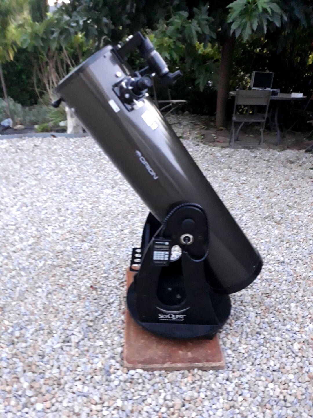

Bonsoir à tous et merci d’avance pour vos réponses !!!     Alors voilà ... pour faciliter les recherches j’ai acquis un Quick finder. Mais il n’y as pas la place entre le PO et le chercheur droit pour l’installer.... je voudrais savoir où vous l’avez mis sur le tube, et donc quel endroit serait le plus judicieux , ou si possible des photos de vos installations... par ailleurs je voudrais savoir si il y as des astram parmis  vous dans la Drôme , plus précisément dans le Diois... voilà , merci

Hello, pour ma part j'ai collé mon QF à la droite de mon chercheur.
Giz
Oui je pense donc le mettre à droite, j’avais peur qu’il soit trop loin du PO , à gauche il ne passe vraiment pas

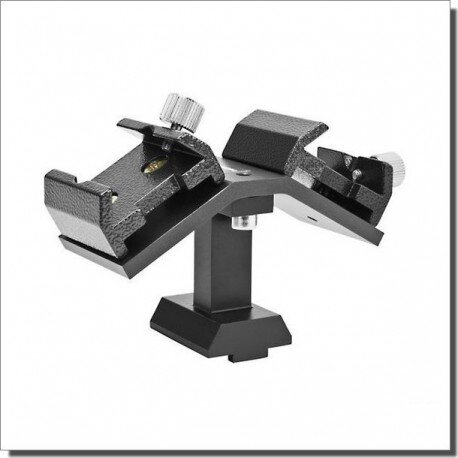

Il y a 1 heure, Gawé a dit :
Bonsoir @Simon83,
peut-être que ce genre de support pourrait te convenir. support-de-chercheur-double.jpg.ffd92e9c147aa9f495f32cf87ae7713b.jpg
Oui ce genre de support me paraît très bien ça m’éviterait de le coller mais la base du Quick n’est pas en queue d’aronde faudrais donc bricoler quelque chose .... à voir ..
Il y a 1 heure, Simon83 a dit :
pas besoin de bricoler, il suffit de visser une petite queue d'aronde mâle sur la platine du quickfinder. pour ensuite le monter sur le multi-supports.
ce n'est pas la solution la moins cher, mais cela éviterait de mettre de la colle sur le tube.
exemple de montage que j'ai trouvé sur le net.
après ce n'est qu'une suggestion 🙂

et comme cité plus haut par @staffy,
un bon double face 3M positionné comme il faut, devrait être suffisant pour la platine.

Il y a 8 heures, Evanbourne a dit :
J'ai viré la base du chercheur et j'ai mis la base du QF à la place sur mon 250
C'est certainement ce que je vais faire sur mon 150 car je n'utilise pas le chercheur que je trouve vraiment trop peu pratique.
De mémoire, j'ai utilisé les trous pour fixer le chercheur pour y visser la base du QF.
Par contre attention en faisant la manip, bien mettre le tube à l'horizontale pour ne rien faire tomber sur le primaire ! Il y avait une petite plaque en métal côté intérieur du tube sous le support de chercheur.
Ensuite il faut utiliser un oculaire qui couvre à peu près le champ du plus grand cercle du QF.
Bon je pense le coller à droite de mon chercheur, je tiens à garder mon chercheur droit que j’apprécie et pour l’instant l’achat d’un support double plus queue d’aronde mâle me refroidit pour l’investissement supplémentaire (~50€). Ceci étant merci beaucoup pour votre aide , je me demande comment j’aurais fait sans ce forum ,j’espère vite acquérir de l’expérience et pouvoir un jours aider à mon tour les nouveaux!
