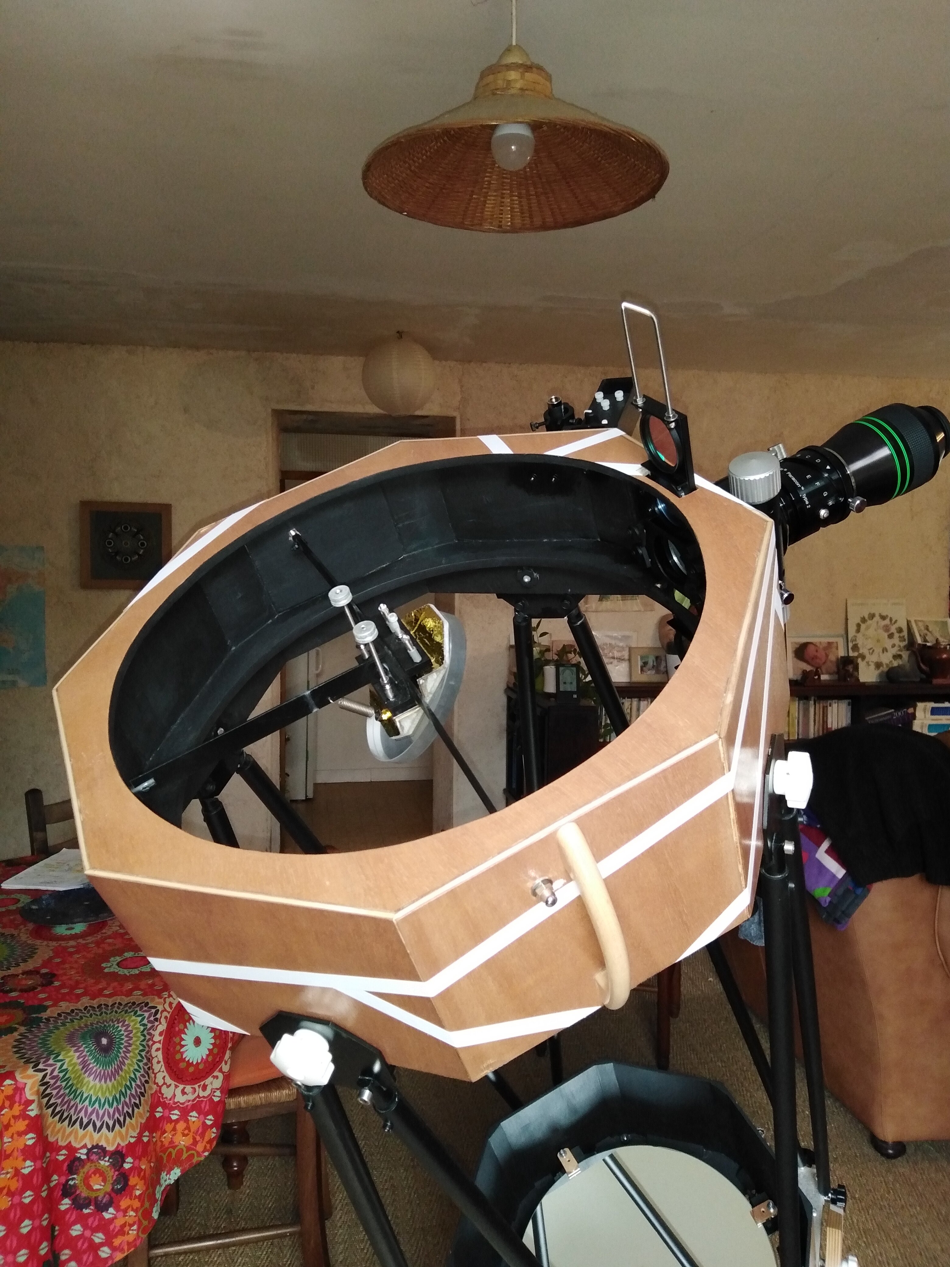

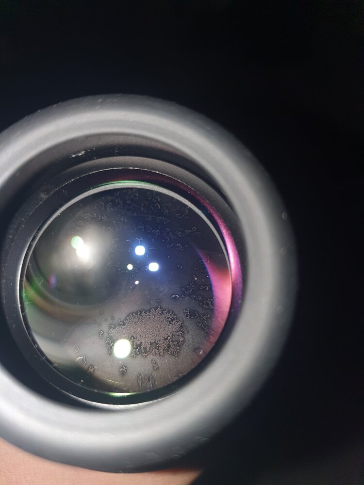

Il y a 1 heure, Toutiet a dit :
Si j'en crois les images, le seul problème avec ce télescope... c'est le brouillard livré avec ! 😆
Malheureusement oui, mon objectif de téléphone portable est rayé ce qui donne cet aspect flou !! Déso :D

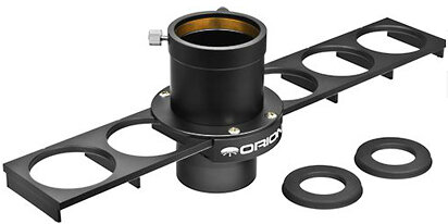

 Tu as cette soluce , ça se met entre le CC et l' oculaire mais le risque c' est que la MAP ne soit
 plus faisable .😢2044_xL_porte-filtres-orion-au-coulant-508mm.jpg.e87ad836e1443cfbdb01d4123cc0b9b5.jpg
JM
Modifié par DOB BLEU
il y a 45 minutes, DOB BLEU a dit :
JM
Bonjour Jean Michel :be:,
C'est ce que j'avais fait sur mon 300 mm. Et comme tu le soulignes, le chemin optique est rallongé !
Je n'avais pas de besoin de Paracorr sur le 300. Il était à la sortie de mon PO.
Donc, j'avais été obligé de raccourcir les tubes et ce qui est plus embêtant, mettre un miroir secondaire plus grand.

Pour mon 410, j'ai donc opté pour le même porte filtres, que @martial_julian ;) a bien voulu que je modifie, en coupant les 2 tubes qui dépassent, pour l'adapter à l'intérieur de la cage du secondaire.
Bon week end
Pat
il y a 4 minutes, Patcubitus a dit :
"bien voulu que je modifie " ....  le porte-filtre t'appartenant, je n'avais plus mon mot à dire 😁
je t'ai laissé faire ton bricolage (très bien réalisé d'ailleurs ! )  comme un grand ;)
