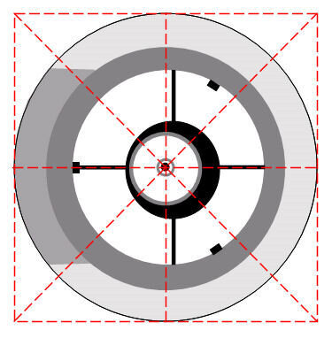

est ce qu’il y a un rapport avec la collimation si l’araignée est bien centrée par hasard ?
ou je dois confondre avec l’autre méthode pour grossir à fond ..
enfin bref , en effet le but étant d’arriver à ce que l’objet qu’on vise, soit nette ensuite avec la mise au point et au 114/900 il devrait voir plus qu’un petit point .. ou peut-être que son télescope soit mal collimaté d’où le problème de focus.. pas évident d’être débutant 😬
Non, l'araignée n'est pas une bonne référence de collimation, et surtout pas quand le rapport f/D du primaire est petit (et ici, il l'est, les 1000mm de focale étant faits par un multiplicateur de focale dans le PO). On va en rester là si je ne doit pas expliquer les effets de perspective...

Un exemple est en effet plus parlant:
Comme on voit, le bord du tube du PO, le secondaire, le bord de l'image du primaire, l'image du PO, de l'anneau Cheshire et de la pupille de l'oeilleton (dans la silhouette de l'image du secondaire), tout ça c'est concentrique.
La silhouette de l'image du secondaire et l'araignée ne sont pas concentriques avec le reste (mais le décalage est assez petit sur télescopes à rapport f/D plus long).
