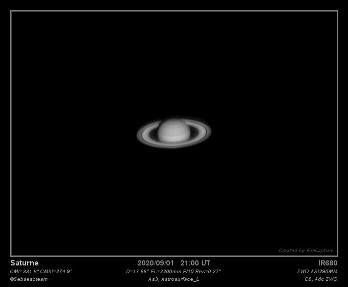

Je traite les images en retard stockées sur le SSD.
Soirée du 1er Septembre 2020:
760816112_Jup_224224_010920_ZWOASI224MC(17606951)_RGB_AS_P40_lapl6_ap2_web.jpg.a5d8d56c6d2cceff63f296aeee2ca619.jpg
1685170443_Jup_224808_010920_ZWOASI224MC(17606951)_RGB_AS_P50_lapl6_ap1_web.thumb.jpg.8a38b83b2dd80ac83a89768a18adb3ba.jpg
1055211342_Jup_225626_010920_ZWOASI290MM_IR_680nm_AS_P50_lapl6_ap2_web.jpg.9a4e4cdded89660b9550c98b4f824011.jpg
1352816495_Sat_230213_010920_ZWOASI290MM_RGB_AS_P50_lapl6_ap1_web.jpg.5572e4930c8ebf2ee92f09d41a09a754.jpg

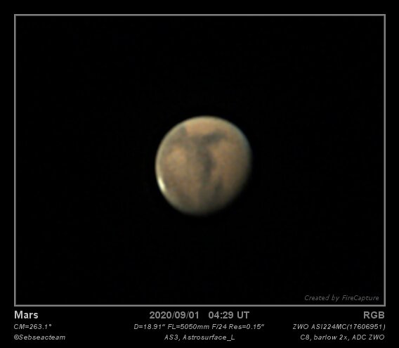

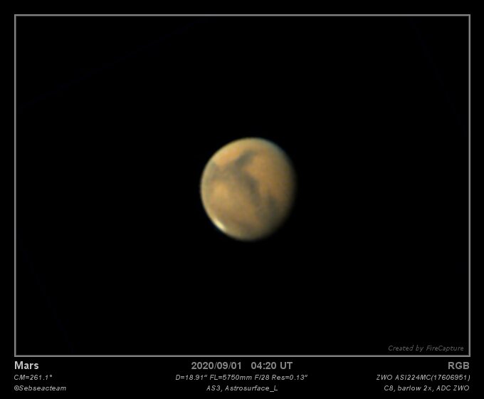

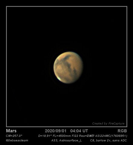

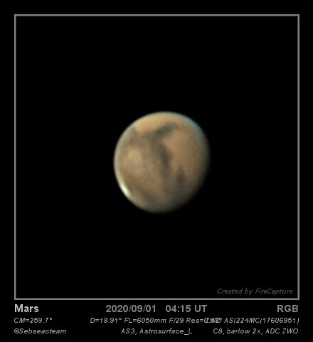

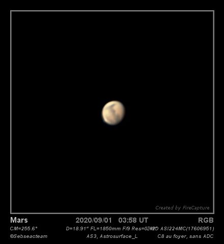

Place à Mars maintenant:
842584018_Mars_055945_010920_ZWOASI224MC(17606951)_RGB_pipp.gif.9477179c2a764ac8bf35021613e5be85.gif
1333172309_Mars_055945_010920_ZWOASI224MC(17606951)_RGB_AS_P40_lapl6_ap1_web.jpg.93632fa6bc5c91c358b8bcc9db0351a8.jpg
42184598_Mars_060549_010920_ZWOASI224MC(17606951)_RGB_pipp.gif.7c6906d64c13f06e2c54b8173650940f.gif
805945333_Mars_060549_010920_ZWOASI224MC(17606951)_RGB_AS_P40_lapl6_ap1_web.jpg.a02c8c99a58a3fc206eda1e809818b80.jpg
1253361771_Mars_060910_010920_ZWOASI224MC(17606951)_RGB_AS_P50_lapl6_ap1_web.jpg.6f629f191ef2d8e88db16ce02b5eab99.jpg
1726808026_Mars_061653_010920_ZWOASI224MC(17606951)_RGB_AS_F3000_lapl6_ap1_web.jpg.5543bb8b93dff4e06269482135b88cf9.jpg
1042629914_Mars_062221_010920_ZWOASI224MC(17606951)_RGB_AS_F3000_lapl6_ap1_web.jpg.82085cc54246a8ca75cc6f2acd33a7c9.jpg
333042543_Mars_063030_010920_ZWOASI224MC(17606951)_RGB_AS_F3000_lapl6_ap1_web.jpg.82016c78cad72cb28ad9928eb8a40476.jpg
Bon ciel :)

C'est vrai que Mars est beaucoup facile que Jupiter ! J'arrive jamais à savoir si ma MAP est bonne sur Jupiter.
Question de débutant : que signifie les CMI, CMII et CMIII ? C'est Firecapture qui te mets toutes les inscriptions ?
Belles prises en tout cas.
il y a 37 minutes, Spadge a dit :
Oui c'est bien ça.
Ça fait partie des éphémérides données par Firecapture.
Faut passer par l'application Imagemagic.exe dans le dossier de Firecapture.
Tu ouvres ton image traitée avec, puis tu sélectionnes la session au moment de l'enregistrement du film SER.
Et hop tu as les infos de diamètre, focale, échantillonnage, phase visible de la planète, les CMI, CMII, etc..
Attention à la prise de vue de bien sélectionner la cible :
moon
Jupiter
Saturne
Vénus
Mars
etc
