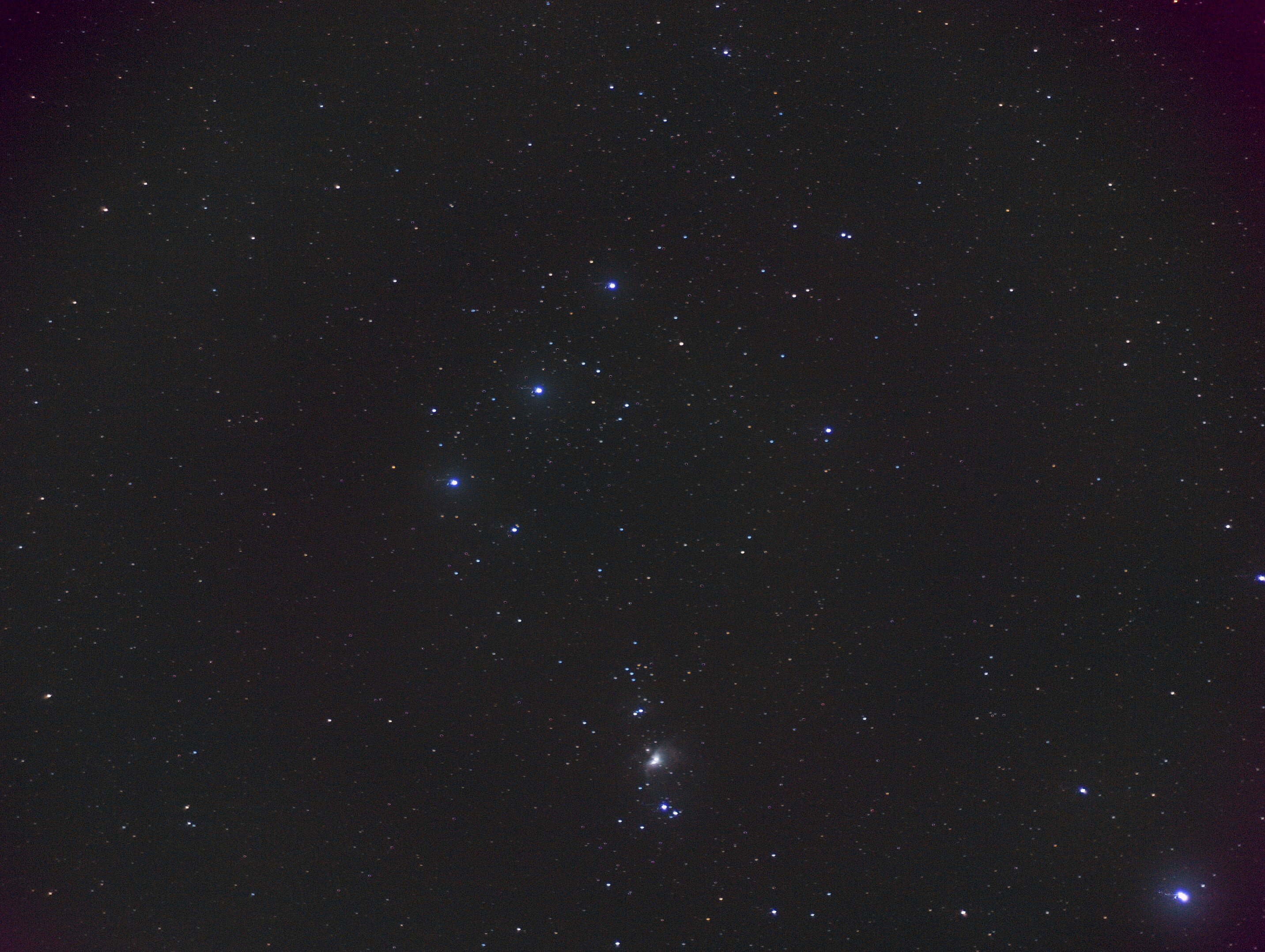

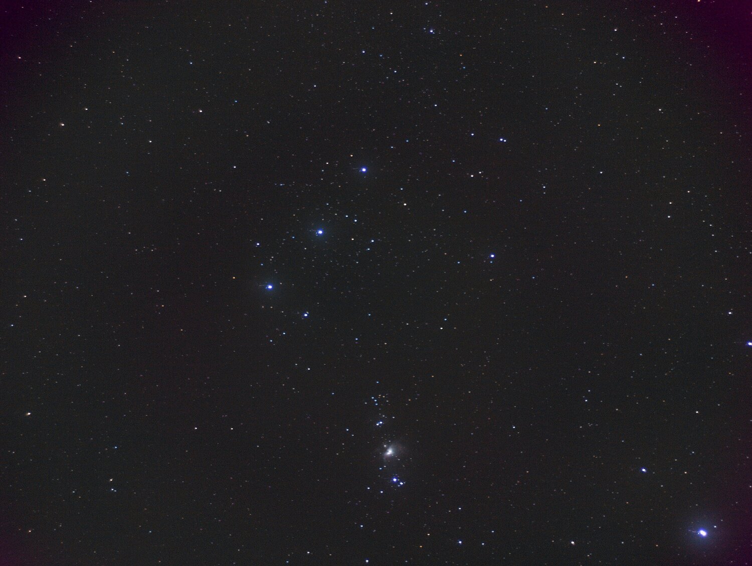

Ma première vrai astrophoto de mon point de vue (1er ciblage intentionnel, 1er traitement post-process, ...)
Cible:        Nuage d'Orion (M42, NGC1976)
Appareil:    Canon 600D
Objectif:     Canon 50mm/F 1.8 STM (pour moi, c'est le premier astro-objectif à avoir, à 100 euros neuf)
Guidage:     pas de guidage, intervallomètre
temps:         6 x 5s
ISO:           1600
Traitement: Siril avec 30 darks, 20 flats et 20 offsets
Date: le 29 Janvier 2020
D'autres photos avec des conseils ici:http://www.astronomie-va.com/forum/viewtopic.php?f=9&t=1264&p=44996#p44996

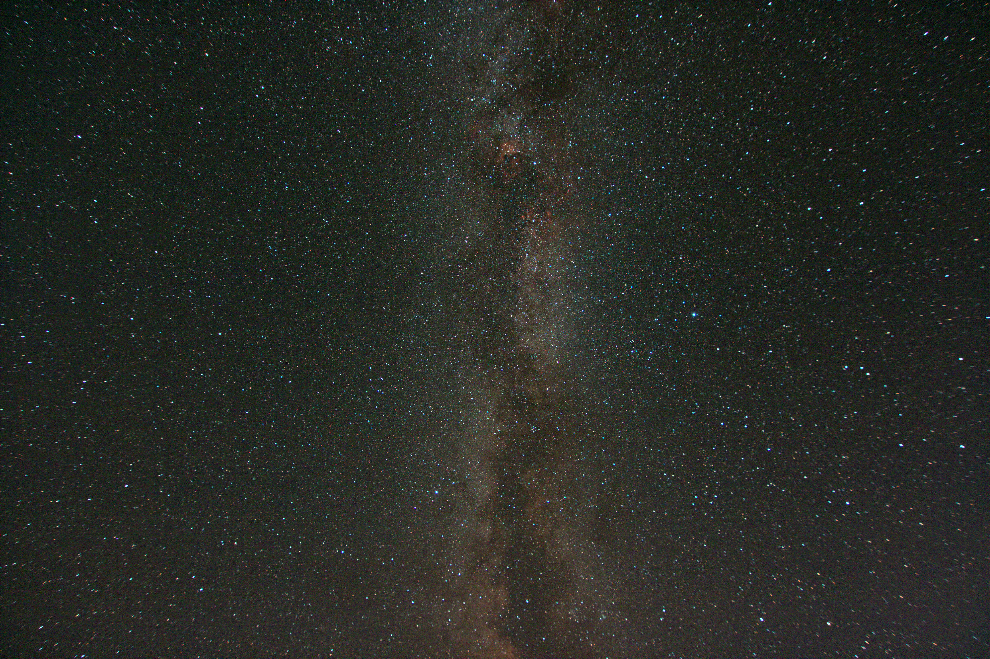

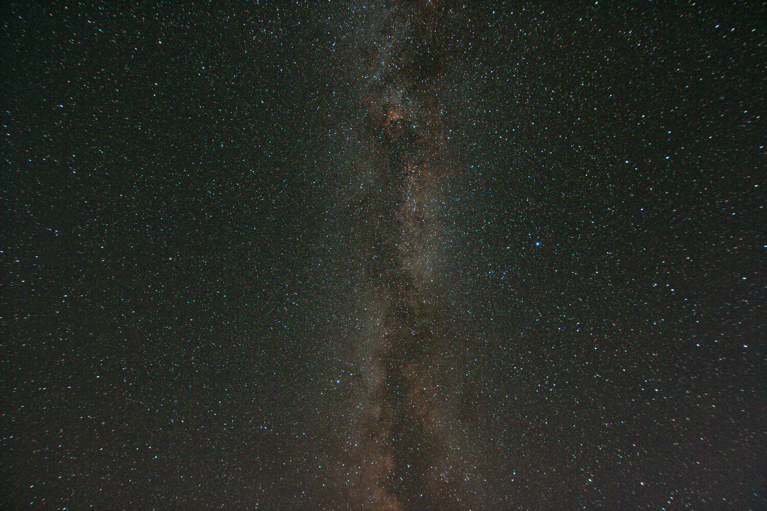

Je suis sorti faire un petit test à 11mm avant que la lune ne se lève, avec une 15aine de photos de 1 minute à f/3.5.
On voit que les étoiles partent un peu en vrille sur les bords. L'image s'améliore en zoomant un peu.
