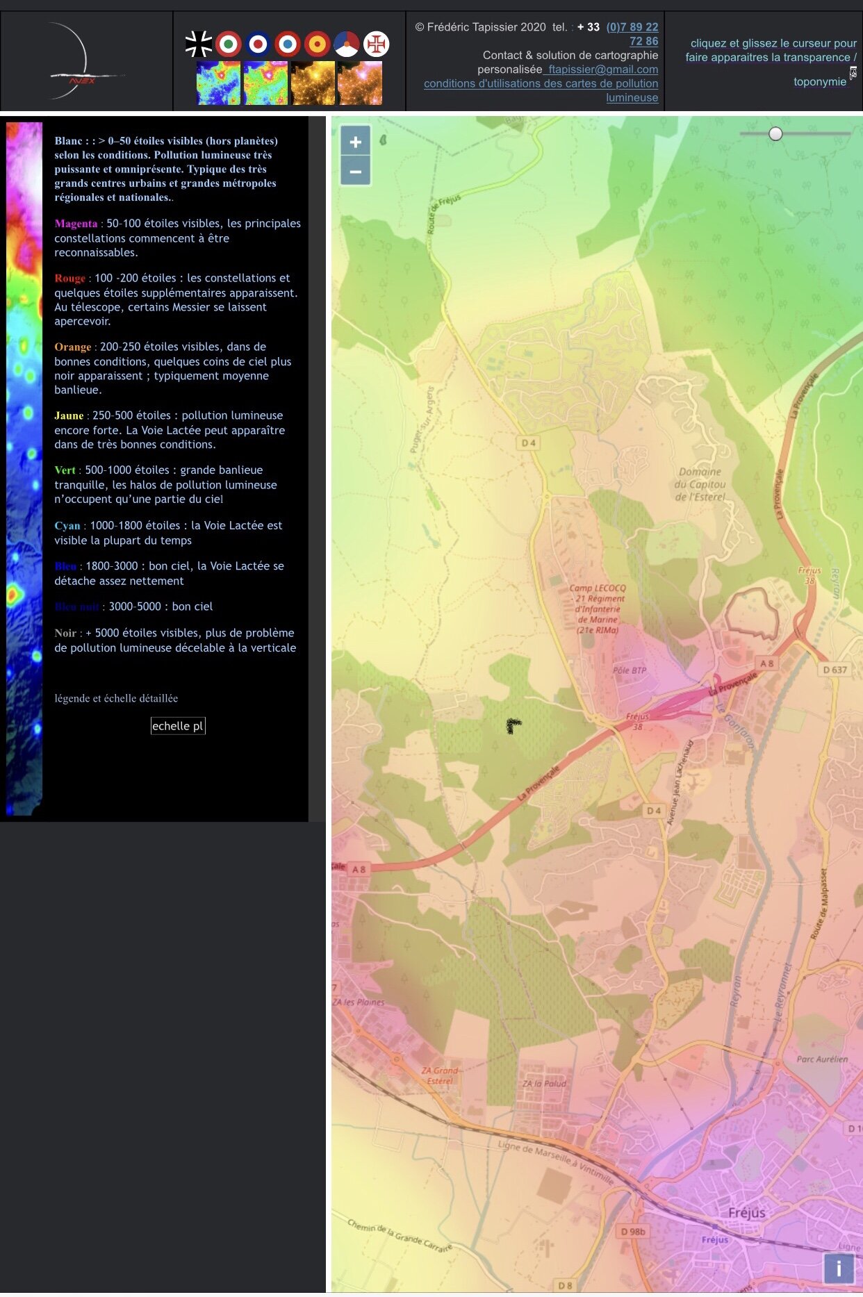

Ci joint, la carte avec la petite flèche ou se trouve mon domicile (vers un champ de vigne)
