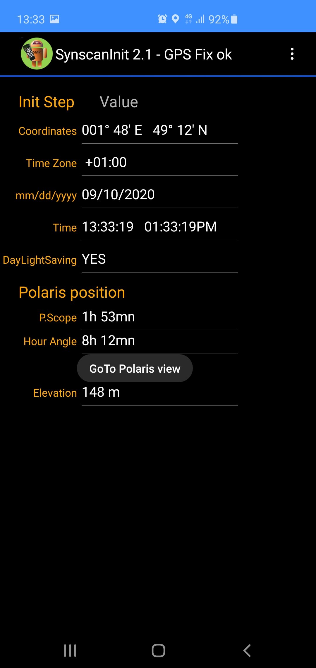

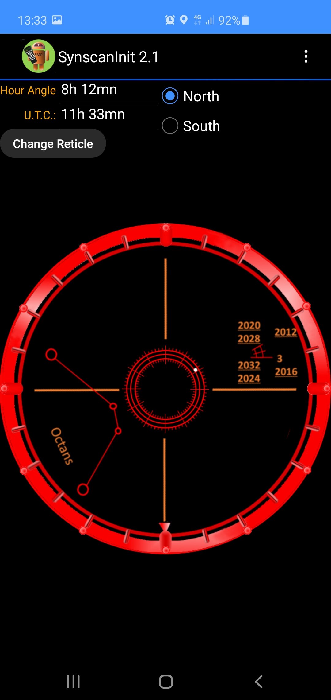

Je débute en astrophoto, j'apprend à faire ma mise en station (j'ai une AZEQ6) et de ce que je vois sur les tuto il faut trouver l'angle de la polaire exprimé en heures/minutes pour la placer au bon endroit dans le réticule du viseur polaire de la monture.
Seulement voilà: selon l'app que j'utilise je n'obtiens pas le même angle horaire... Par exemple juste là Android SynScanInit me donne 8:12 alors que l'application EQMOD sur mon PC me donne 8:03, alors que tous les réglages sont bien égaux par ailleurs (position, heure, fuseau horaire, etc.. voir captures ci-dessous). Quand à l'app Polar Alignement elle me donne encore une autre valeur et ne l'exprime même pas dans la même unité ce qui n'aide vraiment pas, du coup je préfère pas l'utiliser 🙂
Cet écart de 9 minutes est-il assez important pour avoir des effets notables sur la MeS? Si oui, à qui je dois faire confiance: EQMOD ou SynScanInit?
