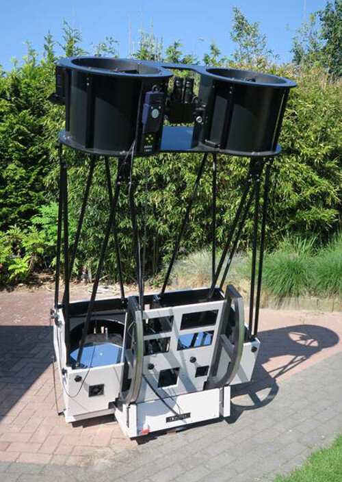

Mais on peut s'affranchir du débat en construisant ça ;-):

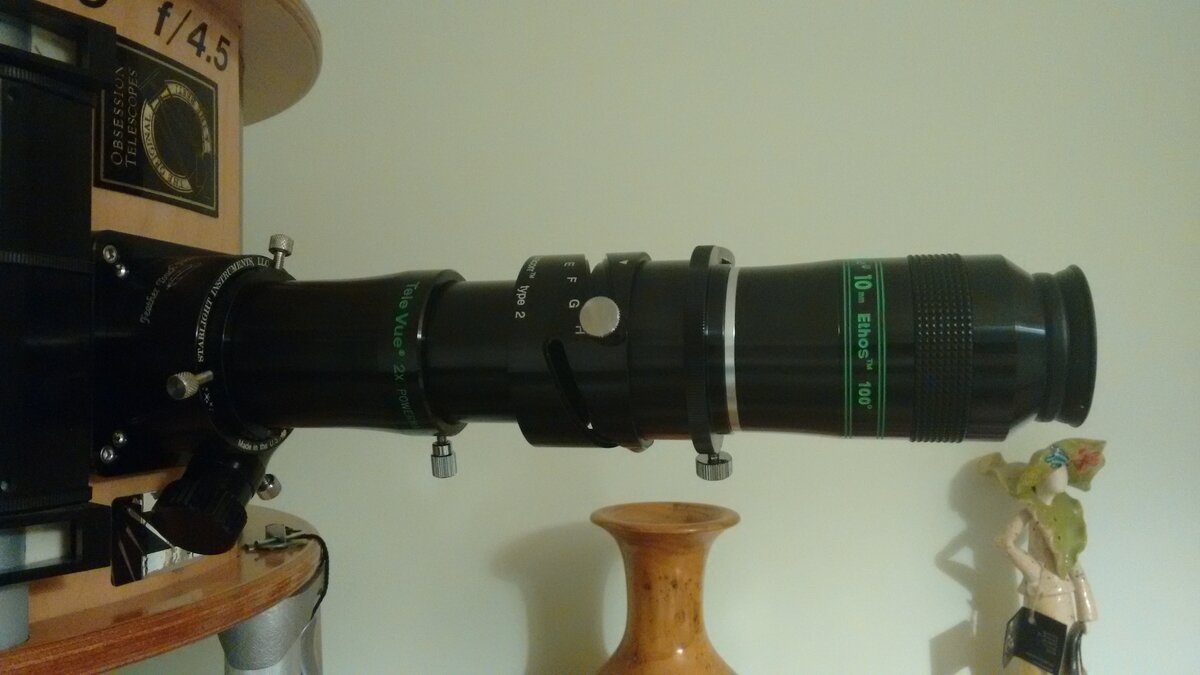

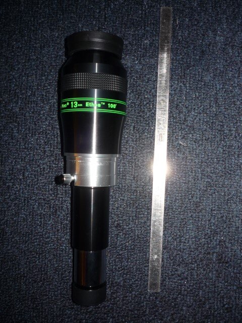

Il y a 2 heures, sixela a dit :
En plus, le 20mm dans une Paracorr dans une big barlow 2", ça commence à faire lourd et long (ici avec un Ethos et une PowerMate 2", mais on voit bien ce que je veux dire):
Je vois bien ce que tu veux dire, mais est-ce que ceci (voir image) est t'il vraiment mieux?
J'ai l'impression que toutes les combinaisons paracorr + barlow/powermate + ethos/delos etc ne sont pas vraiment très pratique.
(source:https://www.cloudynights.com/topic/462566-barlowing-a-13mm-ethos-for-planetary-use/ )
Ayant utilisé les deux, oui, la deuxième solution est meilleure. On ne dirait pas, mais le porte-à-faux sur le PO est bien moindre (l'Ethos est grand mais n'est pas si lourd), et au moins en changeant d'oculaire on peut laisser la Paracorr. Et il ne faut pas oublier que dans mon exemple c'était la longueur assemblée, alors qu'ici la partie inférieure rentre dans la Paracorr, donc au fait il n'y a que la partie noire de la barlow en plus (eh oui, c'est en effet très mince par rapport à l'Ethos, mais à part l'esthétique douteuse ça marche sans problème).
En plus ici c'est un Ethos qui rentre moins que l'APM dans la barlow, et une TeleVue 3x dont la partie porte-oculaire est plus longue que le 2x, donc vraiment le "worst case" (ça et l'Orion Tri-Mag en 3x).
