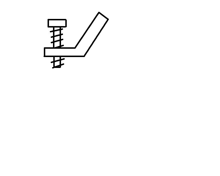

j'ai moi aussi dans l'idée de passer sur des pieds non réglables mais je comptais utiliser des plats plier et tarauder un filetage dedans ou souder un écrou pour utiliser des boulons comme réglage de mise a niveau fixer au pied en bois et utiliser des petits patins en caoutchouc pour éliminer les vibrations.
je joint un petit croquis pour mieux comprendre 348525979_reglagepied.jpg.d27ead7336ca3560ef3fe7e2c16f8f7e.jpg

Si c'est sur une terrasse ou quelques choses d'équivalent le système de simples pieds réglables comme ci-dessus convient bien. Voire à récupérer des patins sur un fauteuil de bureau c'est tout fait et certain disposent d'une empreinte pour clef Allen.
Si c'est en terrain libre, l'amplitude du réglage n'est pas suffisante pour compenser les pentes et le pied rique de basculer.
Lorsque l'on voit le nombre de montures montées sur des pieds topographiques à la satisfaction des utilisateurs, pourquoi refuser le trépied classique ?

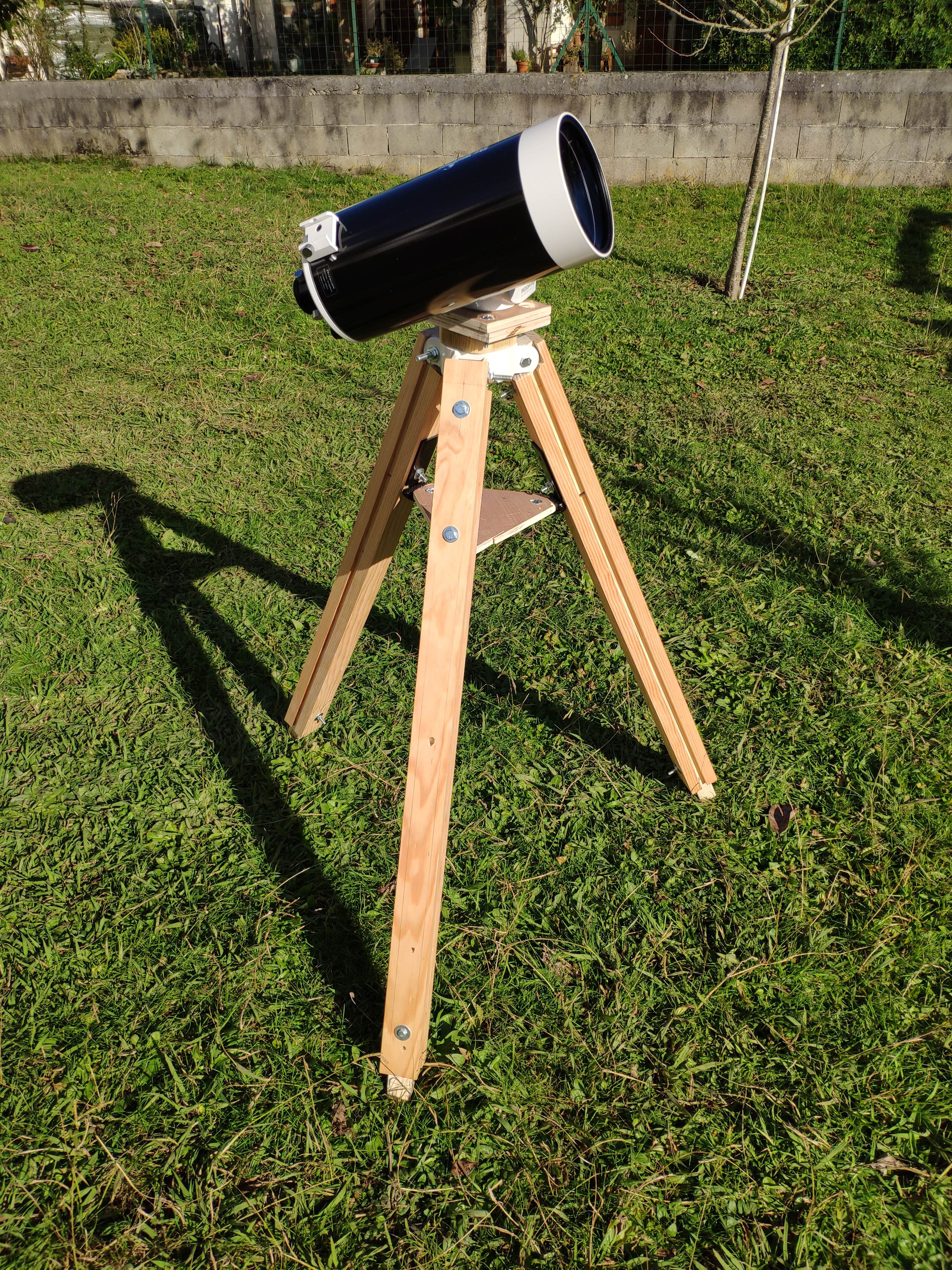

Voilà mon prototype de trépied ! Il reste à l'équiper d'accessoires pour faciliter l'utilisation et le vernir.
Amplitude de réglage : 20cm
Poid supporter : 80/90kg (mon poid 😎)
