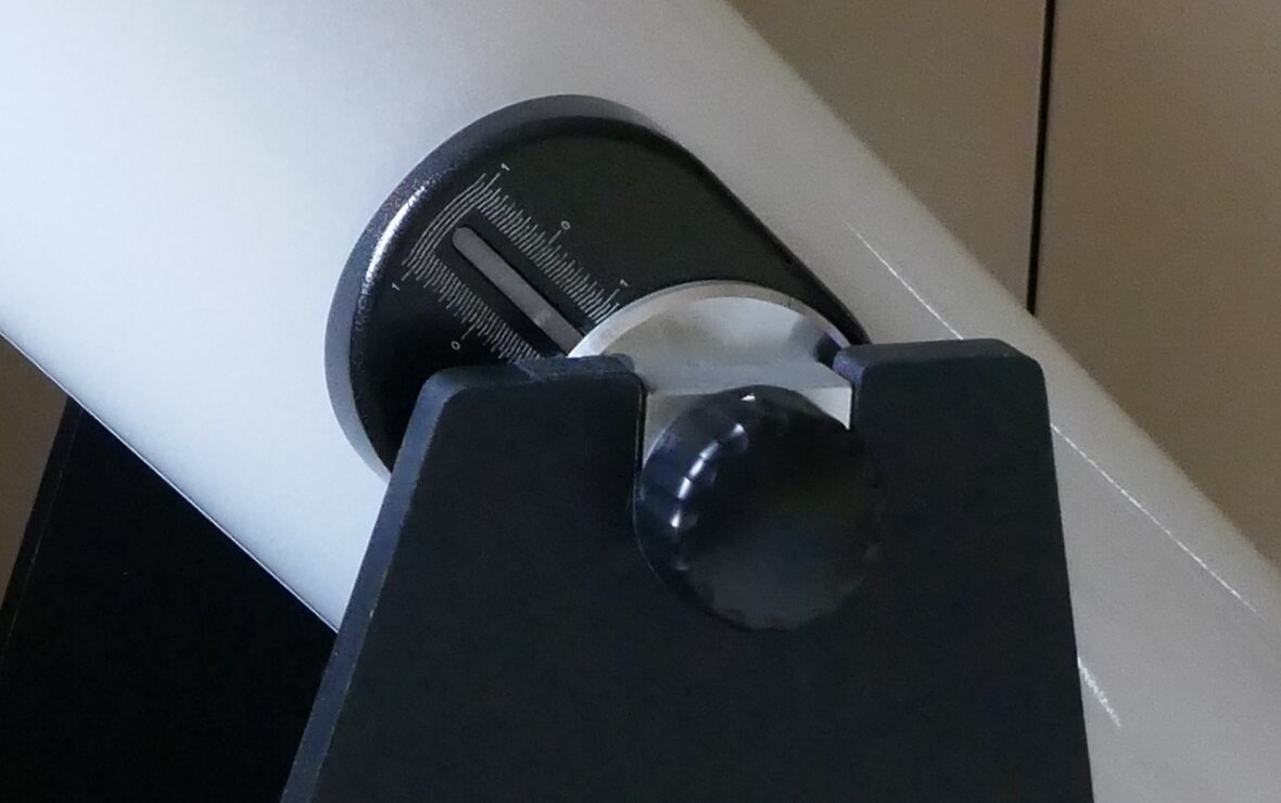

Il est vrai, qu'il faut que j'équilibre un peu mieux le tube qui pique du nez quand je regarde trop bas. J'ai plus le courage ensuite d'observer longtemps et de rattraper mes cibles... :rolleyes:
Alors ... Je pense avoir aperçu la grande tache rouge qu'une seule fois en 8 observations, et encore je ne suis pas sûr du tout !! Donc je dirai que ce n'est pas systématique ...
Concernant l'équilibrage, c'est bizarre ça ne m'est jamais arrivé ... Ca doit être ta poignée de serrage ! Je la serre quasi à fond.
J'ai la possibilité de décaler plus ou moins le niveau où je fixe le tube. J'ai mis juste au milieu et ça ne va pas. Il faut que je décale le poids vers le bas.
Salut Starium,
J'ai le GSO 250mm et j'ai eu le même problème que toi, mais il ne vient pas des molettes noires.
Sur la photo, on voit des graduations, ces graduations permettent de regler d'une dizaine de cm le centre de gravité du tube.
En enlevant le tube de la base, normalement tu verras sur le métal 2 sortes d'écrous de part et d'autre que tu as dû visser à la réception du télescope.
Il faut que tu replaces pour que ça soit au niveau du 0 qui est l'équilibre moyen de ton tube.
Ensuite tu sers comme un taré (et je sais de quoi je parle) les écrous une fois d'être sûr qu'il ne pique nullement du nez.
Si tu sers pas assez fort, à cause de son poids, le tube va redescendre et revenir dans sa position actuelle au niveau des graduations et tu auras de nouveau le problème d'quilibrage
Donc rien de grave ton problème ;)

La précision concernant le "0" va m'être utile, j'allais faire le réglage au pif. 🙂
