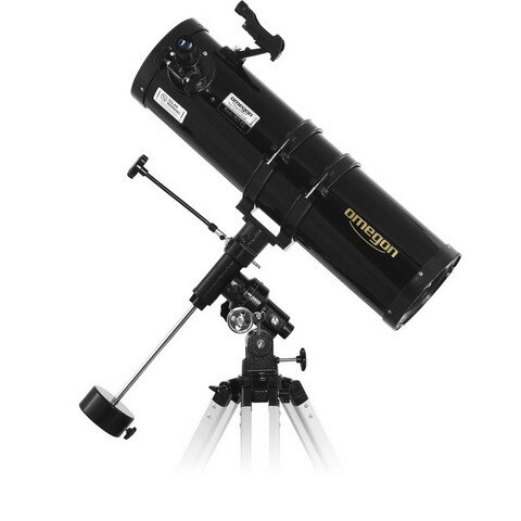

J'ai pris cette marque car elle m'avait l'air pas mal pour débuter, j'espère que vous serez du même avis que moi.
Il y a 3 heures, Sims a dit :
Salut
Les avis, c'est mieux de demander avant de faire l'achat, si c'est le modèle ci dessous, la monture est quand même limite avec un tel tube, elle n'a rien a voir avec la EQ3.2 de SkyWatcher, ceci dit, en soignant l'équilibrage et en étant doux dans les mouvements, il doit y avoir de quoi se faire la main pour débuter ;)
Oui je suis doux, je prend soin du matériel en général.
Au niveau de la monture si un jour je devais la changer, tu crois que celle que tu m'a citée est compatible ?
