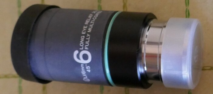

Avec un Dobson 200/1200, pensez-vous que je pourrais aller au delà d'un 6mm pour observer d'encore plus près la Lune ? C'est déjà superbe mais plus près serait encore mieux...
Que me conseillerez-vous comme oculaire (ou Barlow) ?
J'ai celui-ci.
Merci.
Ton 6 mm est un bon oculaire mais il propose peu de champ (on ne voit pas beaucoup "autour", 45° c'est peu). Ton expérience serait nettement plus immersive avec un oculaire de grand champ 68, 70 voire 82°.
Je comprends l'envie de grossir mais je pense qu'il faudrait également penser à ce point dans le choix d'un autre oculaire pour la Lune 😉. Un oculaire de 4.5mm avec un champ de plus de 68° te permettrait de grossir plus sans en voir moins, je pense que ce serait une bonne idée.
C'est exactement ça, grossir sans en voir moins.
Je vais chercher dans cette direction.
Aurais-tu quelques exemples d'oculaires 4.5mm de grand champ 82° de bonne qualité (sans viser l'excellence trop onéreuse 😉) ?

Plus de grossissement ne t'apportera pas plus de détail car avec un oculaire de 6 mm, tu as déjà largement atteint le pouvoir séparateur de ton télescope (G = D/2), obtenu théoriquement avec un grossissement de 100, or tu es déjà à 200 (G = D).
Pour plus de confort et d'impression visuelle, tu pourras éventuellement naviguer entre 200 et 300 mais tu perdras en netteté et en luminosité.
