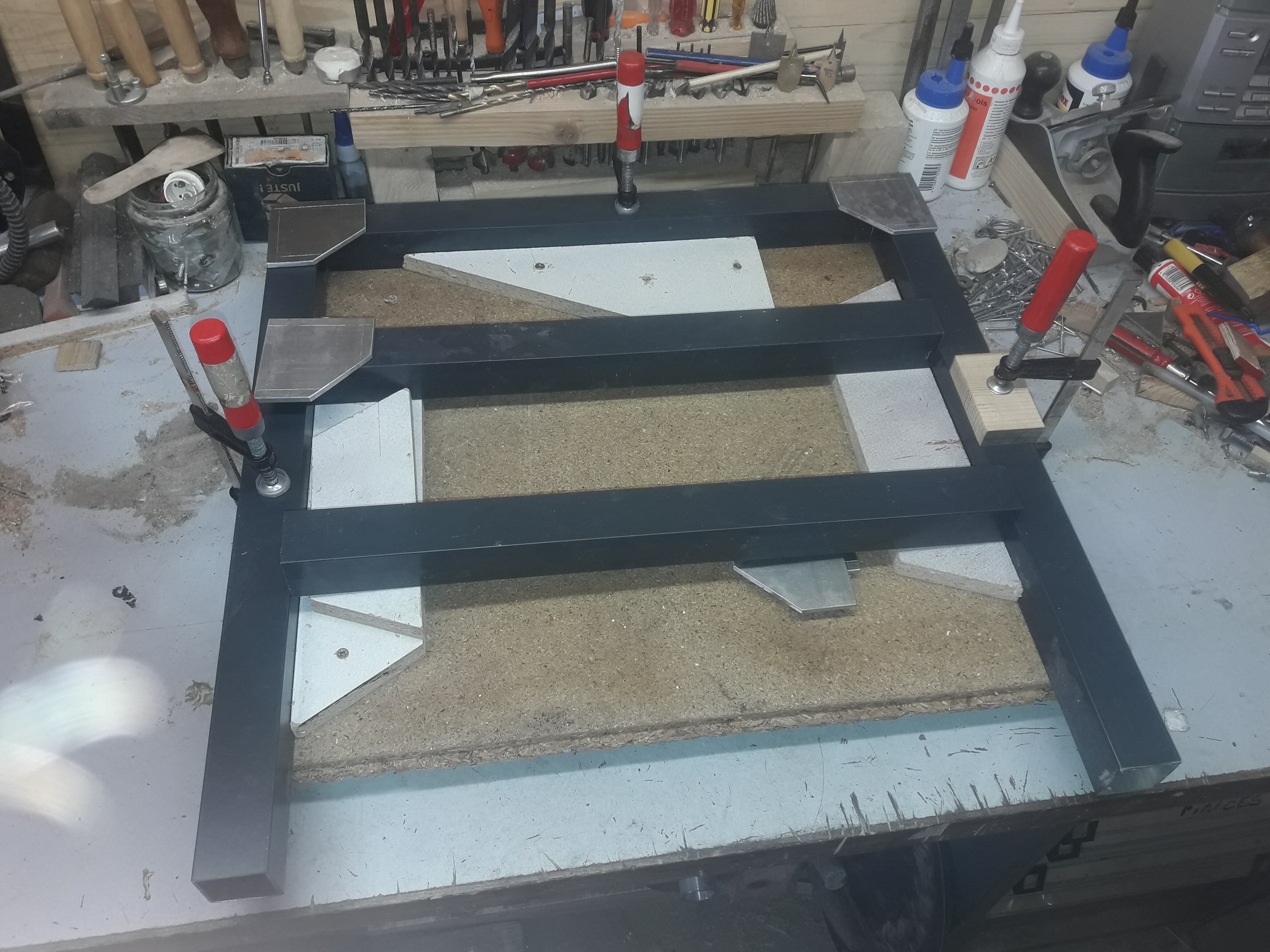

Faut il absolument avoir des tubes en alu brut ou peuvent ils être peint ? ,j ai commandé des tubes alu 40x40 de couleur vert foncé! 🤢,  dans le cas de la réalisation d un barillet ?
Merci
plutôt clair à l'extérieur pour éviter l'accumulation de la chaleur et noir mat à l'intérieur pour un meilleur contraste et le moins de reflets possibles.
edit: peux-tu préciser "pour la réalisation d'un barillet"?
Modifié par jctfrance
Merci,
Donc pour mon cadre de barillet je les laisse avec la peinture ,
Mais mes tubes du serrurier sont peint aussi,du coup c est moins "bénéfique"?!
Pour la realisation de mon cadre de barillet ,je me suis mal exprimé !!😉
"peint ou pas", pour le barillet on s'en moque car les surfaces visibles  sont d'une part faibles et d'autre part l'Alu brute n'est pas brillant, il s'oxyde très vite et devient mat.
Pour les tubes du serrurier, la peinture ou une protection est utile  car au démontage du télescope ça salit les mains.
je ne sais pas quel diamètre tu construis mais de toute évidence ça ne va pas fléchir!!
Yannick
Oui ,le principal est que je ne sois pas obligé de les poncer pour raison "majeur" ,chaleur emmagasiné par la peinture,par exemple !
C est pas très beau mais cela m évite du travail !!!😁
C est du profilé de 40x40mm yannick78
Modifié par lio59

@lio59Postes nous des tites photos,au fur et à mesure de l'avancement!.
Tu construis un  newton 400?
Oui Abdel pas de soucis je posterai des photos pour montrer mes erreurs 🤣😉!
