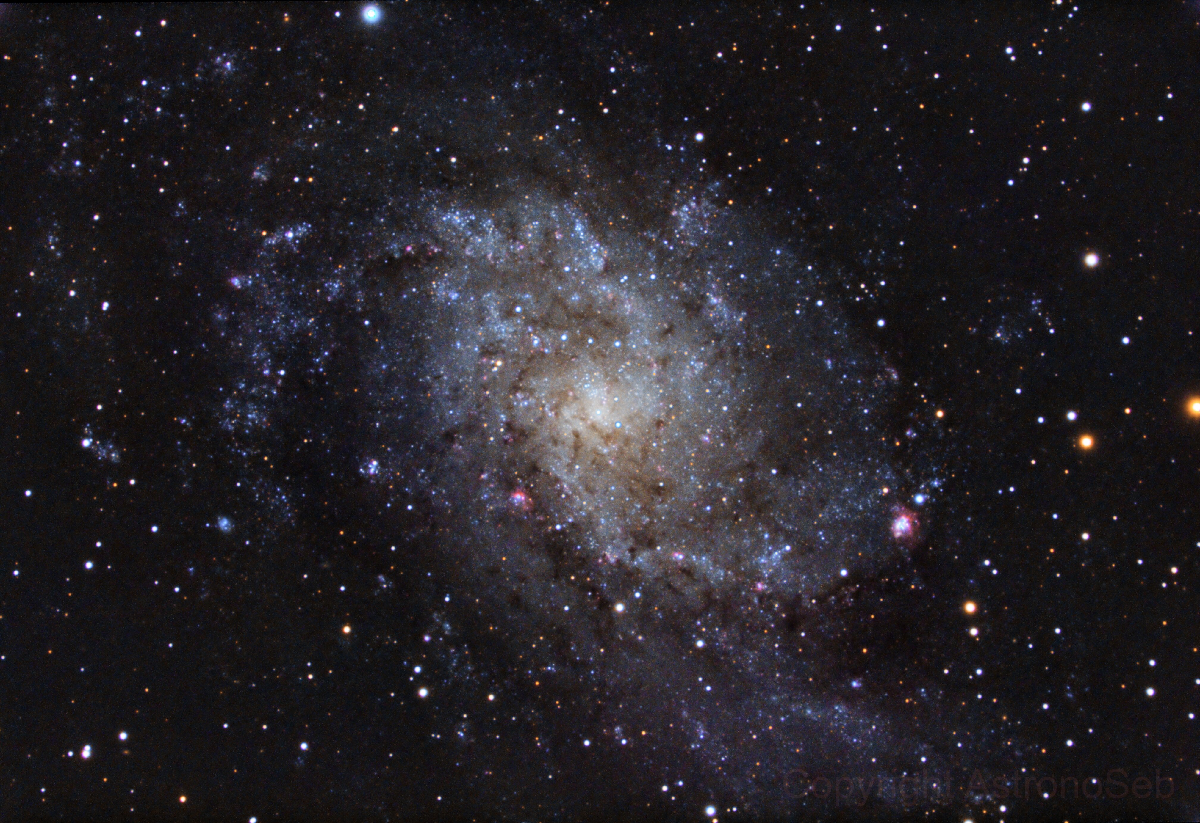

Bonjour la communauté. Il y a un an, j'ai tenté M33 avec mon nouveau setup. C8 Edge Hd, Red 0.7, Altair 294C, EQ6R.

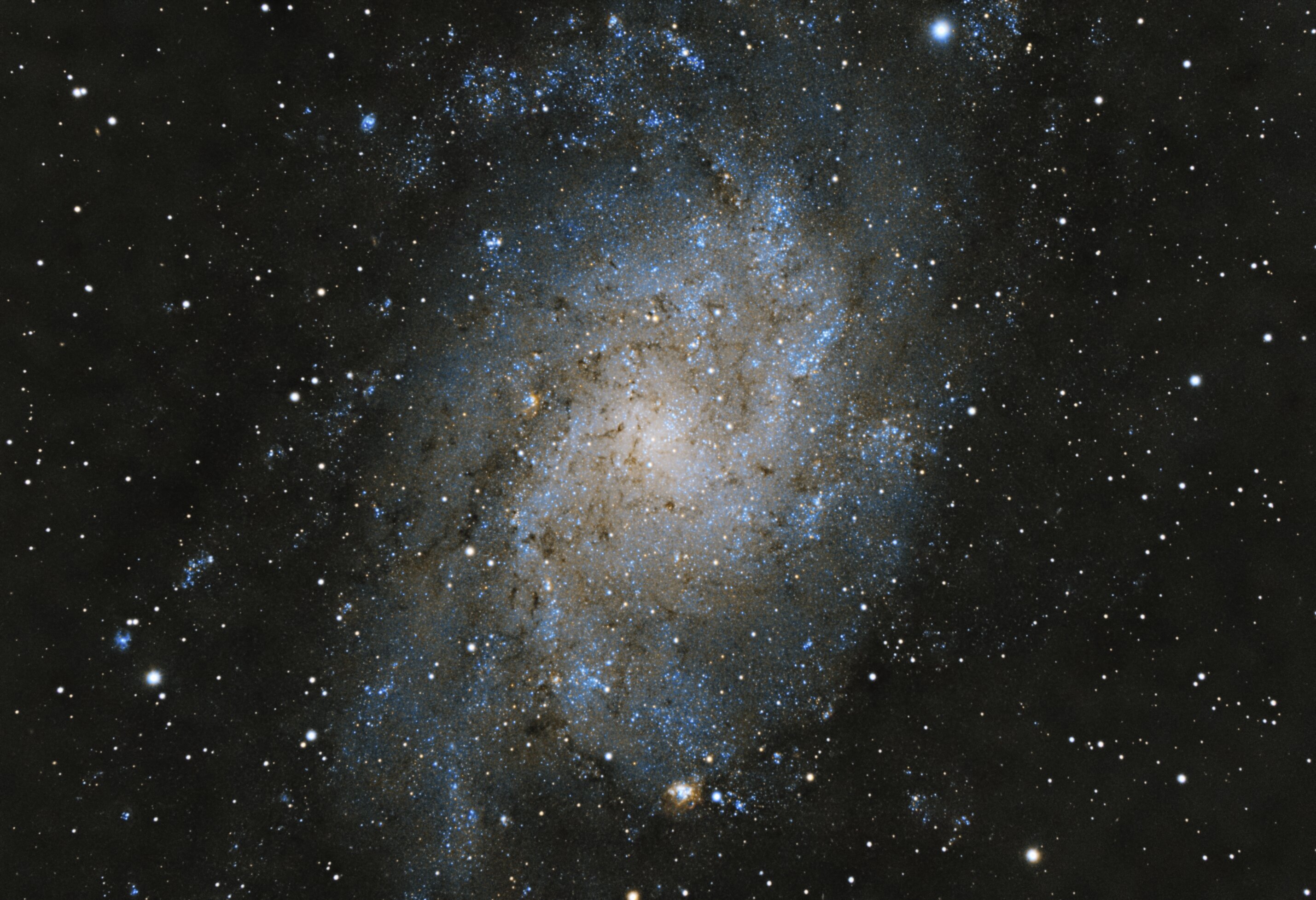

J'ai retenté cette semaine. Voici donc les deux avec une année d’écart et me même matériel. Qu'en pensez vous ?
2019: 294 x 30" = 2.5h
2020: 163 x 120" = 5.4
Modifié par Astronoseb
Les 2 photos sont superbes !... mais pour ma part, je ne trouve pas que l'augmentation du temps de pose apporte plus de détails sur cette galaxie !...ça n'engage que mon avis, bien sûr !... c'est moins flagrant que sur des nébuleuses par exemple, ou avec des galaxies ayant un contour plus net !... si tu vois ce que je veux dire !...
Dans les deux cas ce sont de très belles images. J'aurai une préférence sur celle de 2019, je trouve les couleurs plus juste, les nébuleuses sont bien rouges alors que sur l'image de 2020 elles apparaissent marron/orange.
Ah désolé! En tout cas l'ajustement est nickel, finalement elle passe en pôle position dans mon  choix. Le temps de pose totale apporte tout de même un plus surtout dans les extensions bien plus visibles, bien joué 👍🙂
C'est drôle, quand j'ai vu les deux photos la première fois je me suis dit : "wa, la première est top mais la seconde est encore mieux ! Dommage que ses couleurs soient fades..."
Puis j'ai lu la suite du post et j'ai vu ton deuxième traitement ! Bravo, c'est hyper beau !!!
Oui j'ai du mal avec la balance des couleurs à cause de mon daltonisme. Pare contre, étant sur le même setup, j'aurais due être en mesure de retrouver les teintes de la première sur la seconde sans avoir recours à cet artifice.
Je me pose la question suivante depuis un moment, et je l'ai posé à plusieurs reprises sur les forum mais sans succès, Pour 2 photos issues du même setup (même camera), normalement la repartissions des densités de couleur par canaux doit être identique et indépendant du temps de pose. Alors comment appliquer les histogrammes de chaque canaux RGB d'une image à une autre ? Ma question n'a peut être tout simplement pas de sens et je me mets peut être le doigt dans l’œil de daltonien que je suis....
Avez vous une réponse à ce sujet ???
