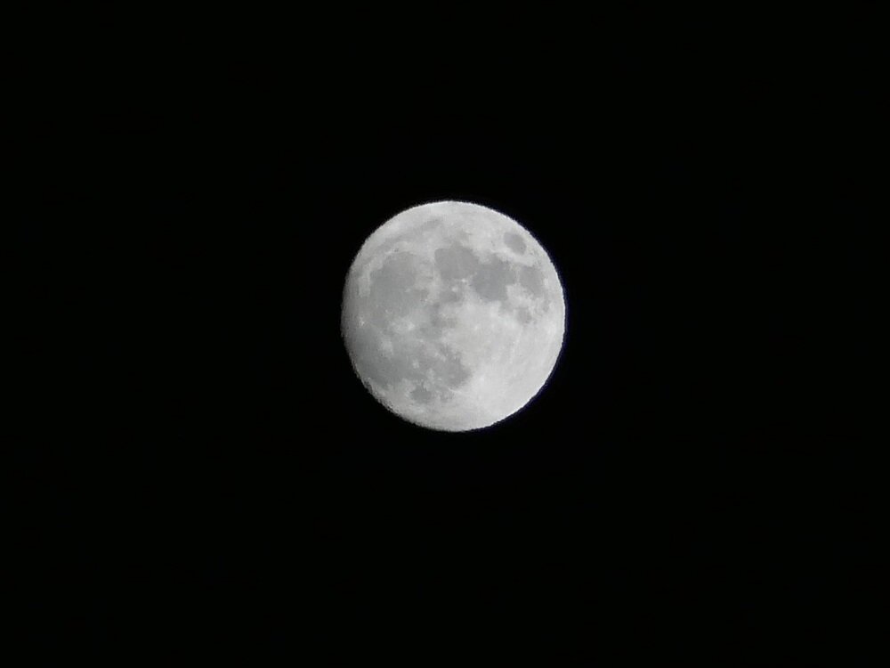

J'aimerais vraiment arriver à faire au moins des photos "équivalentes" à ce que j'ai pu voir sur le forum, prises avec un smartphone. Mais comment ? :refl:
J'ai réussi à avoir autre chose qu'un rond blanc éblouissant mais le succès s'arrête malheureusement à cette photo ratée. :confused:
Je crois que c'était avec ISO 400, f8 et le reste mystère.
Je continue mes essais, cette fois avec la lunette et le dobson et puis simplement sur trépied. Je n'arriverai pas à faire mieux mais au moins j'ai poussé au bout ce que je pouvais obtenir avec rien d'adapté. ;)
