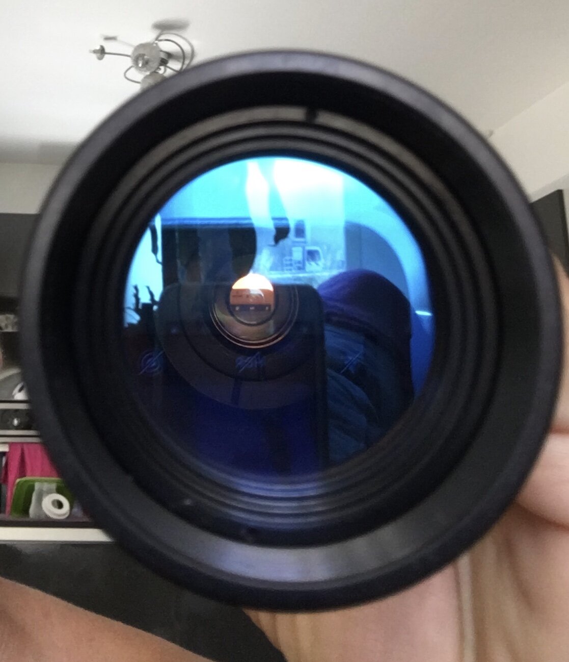

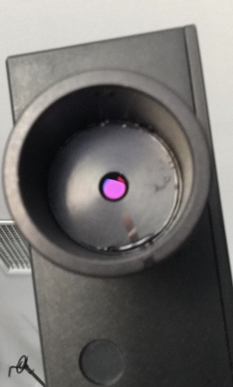

remarque sur l’instrument : il faut s’habituer à ce genre d’instrument car c’est très précis
il faut que le soleil soit bien au milieu du chercheur et pour l’observer, il ne faut pas bouger et rester concentré. tu places l’oculaire dans son logement où se trouve un troue de serrure, en vision : il faut bien rester dans l’axe !
sinon tu sors du champ.
Il faut se familiariser avec.
les protubérances ne sont pas toujours visibles et pour ce faire, il y a une molette qui permet d’ajuster ceci, mais attention c’est hyper précis
il faut y aller avec douceur sinon tu ne verras qu’un soleil rouge.
En ayant compris ce principe, une fois que tu vois un genre de granulation c’est que le réglage est bon et y’a plus qu’à observer

Pour compléter une remarque de monsieurdébutant : suivant l'instrument, certains PST demandent un réglage différent pour observer le disque ou pour observer les protubérances. Pour ce faire on focalise dabord sur le limbe, ensuite on actionne la bague de tilt du FP pour avoir soit le disque et ses filaments, soit le limbe et ses protubérances. Pour d'autres PST les deux réglages sont très proches pour ne pas dire confondus ...
