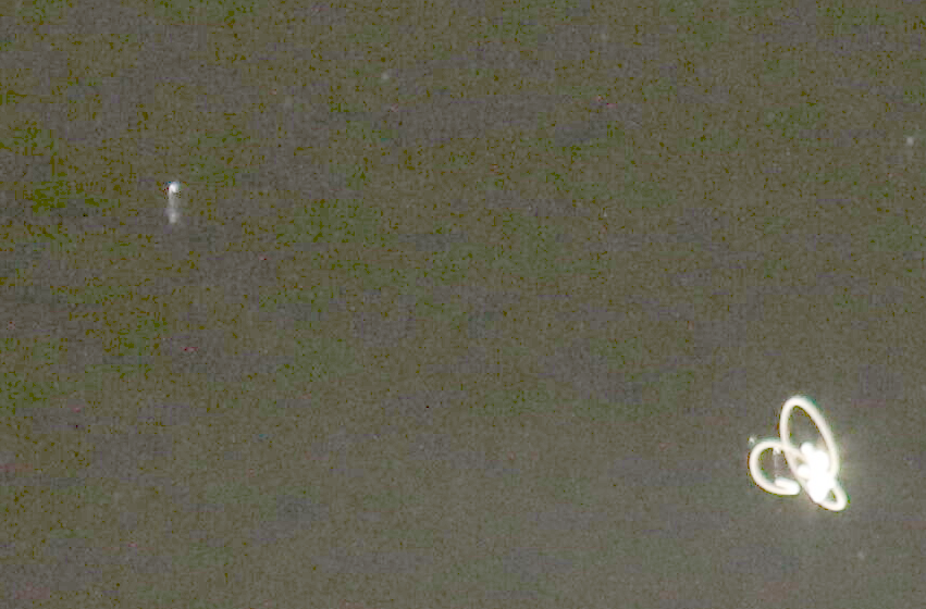

J'habite dans le MORVAN, et j'ai pris une photo du ciel dans les conditions suivantes :
CANON EOS 70D sur trépied, ISO 3200, focale 100mm, ouverture 5.6, et temps de pose 5 secondes.
En grossissant l'image, on observe pour chaque  étoile un léger mouvement, toujours dans le même sens (peut être du au déclencheur ? ). Par contre, au niveau de l'étoile la plus brillante, on observe une curieuse forme ! Belle mais surprenante.
A votre avis, est ce une étoile, un satellite, une sonde, autre ?
Merci par avance
Hervé
Bonjour h.moutarde,
A priori, je pencherais pour un mouvement/oscillation au niveau de l'appareil et de la monture qui tient l'appareil.
Est-ce que tu utilises bien un déclencheur flexible, afin de ne pas bouger l'ensemble?
Sinon, pour répondre à la question "pourquoi l'effet bizarre n'appraît que sur cette étoile la plus brillante?": je pense que du fait de sa magnitude apparente plus élevée, l'effet apparaît plus que sur les autres.
Enfin, pour ce qui est de ce qu'est cet astre, il faudrait plus d'informations: dans quelles directions était-ce ? quel jour et quelle heure ? Quel champ visuel apparaît sur la photo? etc. Je te conseille d'utiliser un simulateur (comme Stellarium), pour simuler la zone que tu as prise en photo ce jour-là, et identifier cet astre.
oui saturne.  et un pti coup dans la monture, un.....  pas de bol.😔
paint lighting?
Modifié par Gawé

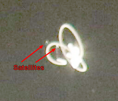

Ce sont des vibrations. Vents ? Coup de pied dans le trépied ? Déclenchement manuel de la photo sans retardateur ? Les causes sont multiples.
Toutes les étoiles montrent un flou de bougé qui apparait vertical tout simplement parce que les "petites" étoiles sont trop faibles pour que le tracé en colimaçon soit discernable.
La grosse étoile est Jupiter (on voit les satellites sur la gauche).
