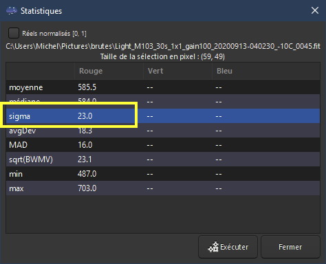

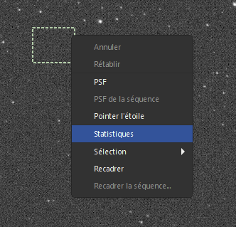

  • Tu ouvres une image brute dans Siril (en décochant 'dématricer'),
  • puis tu sélectionnes à la souris une petite zone du fond de ciel sans aucune étoile,
  • puis clic droit et Statistiques :
  • tu notes le sigma : ici on a 23

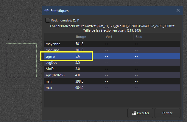

  • Ensuite tu fais la même chose avec l'image d'offset et tu notes le sigma : ici 5.6 (dans mon exemple ce n'est pas un vrai offset mais un dark de flat à 3s de pose, donc peut-être un sigma plus élevé qu'un vrai offset)
  • pour un temps de pose unitaire correct, le sigma de la brute doit être au minimum 3x supérieur au sigma de l'offset.
  • dans mon exemple (temps de pose de 30s pour faire des amas ouverts, avec le L-Pro), on a 23/5.6 = 4.1
  • la règle des 3x sigma est donc respectée dans le cas présent.

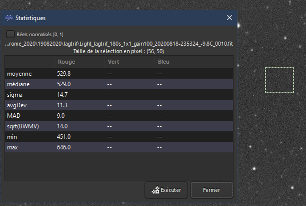

EDIT : tiens je rajoute un autre exemple avec une image au L-Extreme de 180s :
Ben là mon sigma est de 14.7 soit 2.62x le sigma de l'offset, on voit que 180s dans le cas présent avec le ciel ce soir-là c'était pas assez long. J'aurais dû poser 300s.
