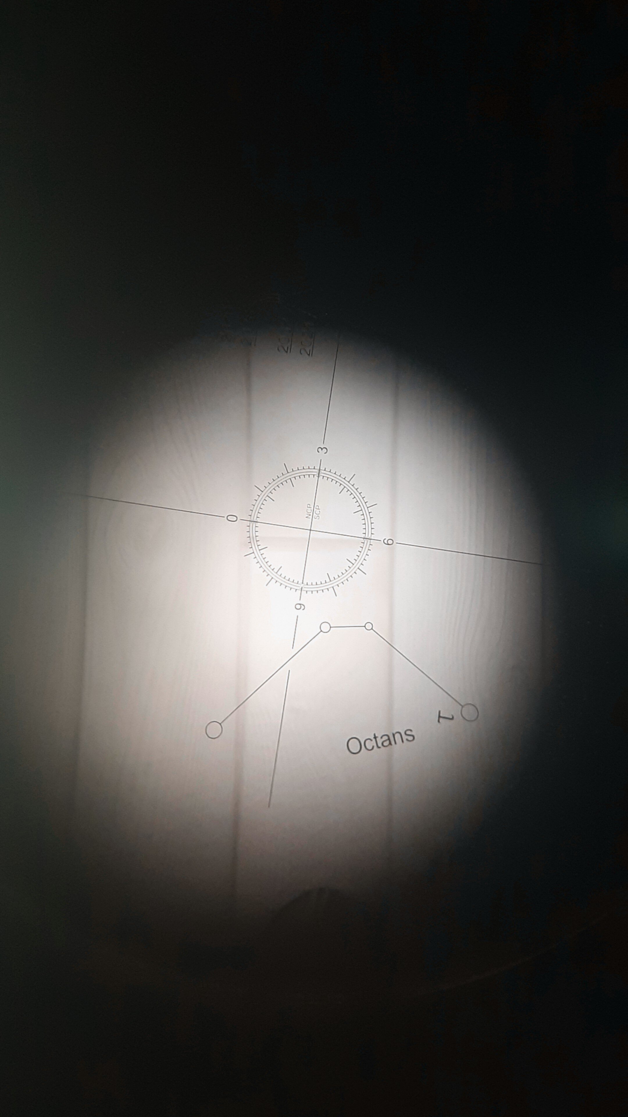

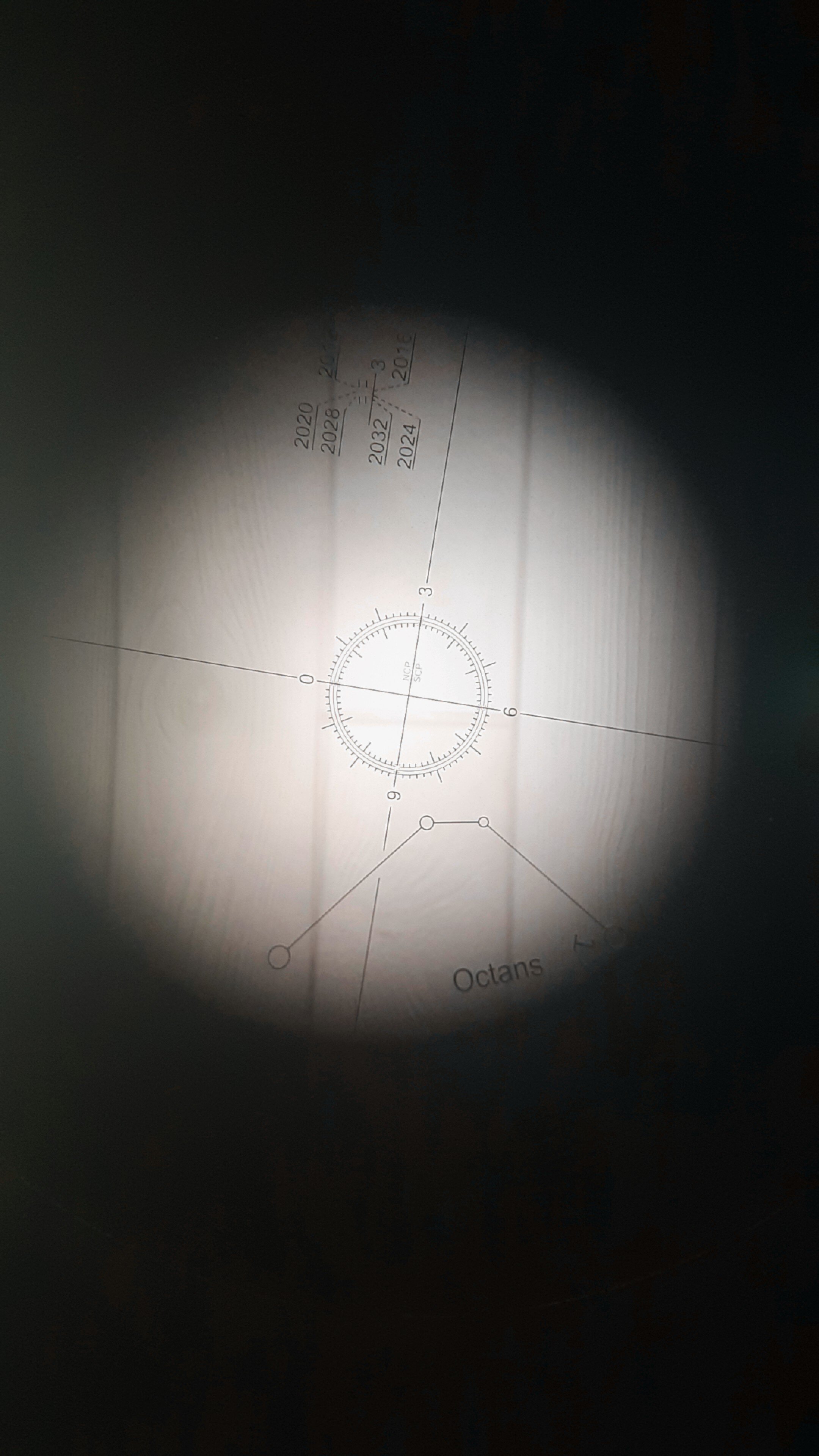

Bonjour à tous. Tout est dans le titre. J'ai l'impression que le viseur polaire de la monture AZEQ6 goto que j'ai acquise est mal réglé en orientation NWSE. Mon propos n'est pas le réglage de centrage par les 3 vis btr, qui lui ne me pose pas de pb, mais bien le réglage du disque du réticule.
Quand je mets ma monture en station, axe de contrepoids pointé vers le sol, le réticule est orienté avec le 0 vers l'Ouest (à la louche), Octan à l'envers et non pas le "3 à 3h, le 6 à 6h" comme expliqué par Olivdeso dans le tuto "tuto nouveau viseur polaire skywatcher et astrophysics rapas" du 20 mars de... quelle année déjà ?..Ci joint mes images

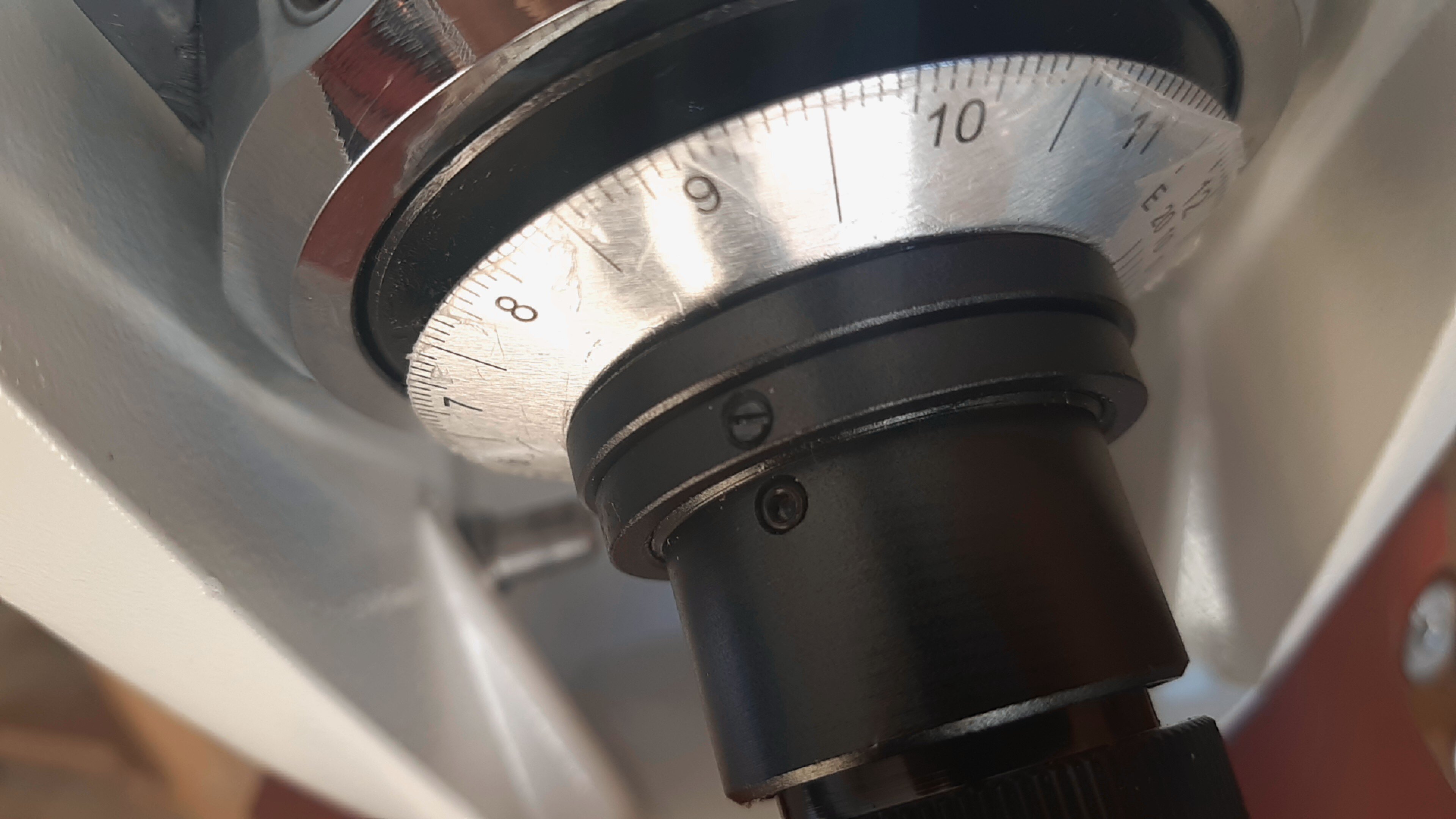

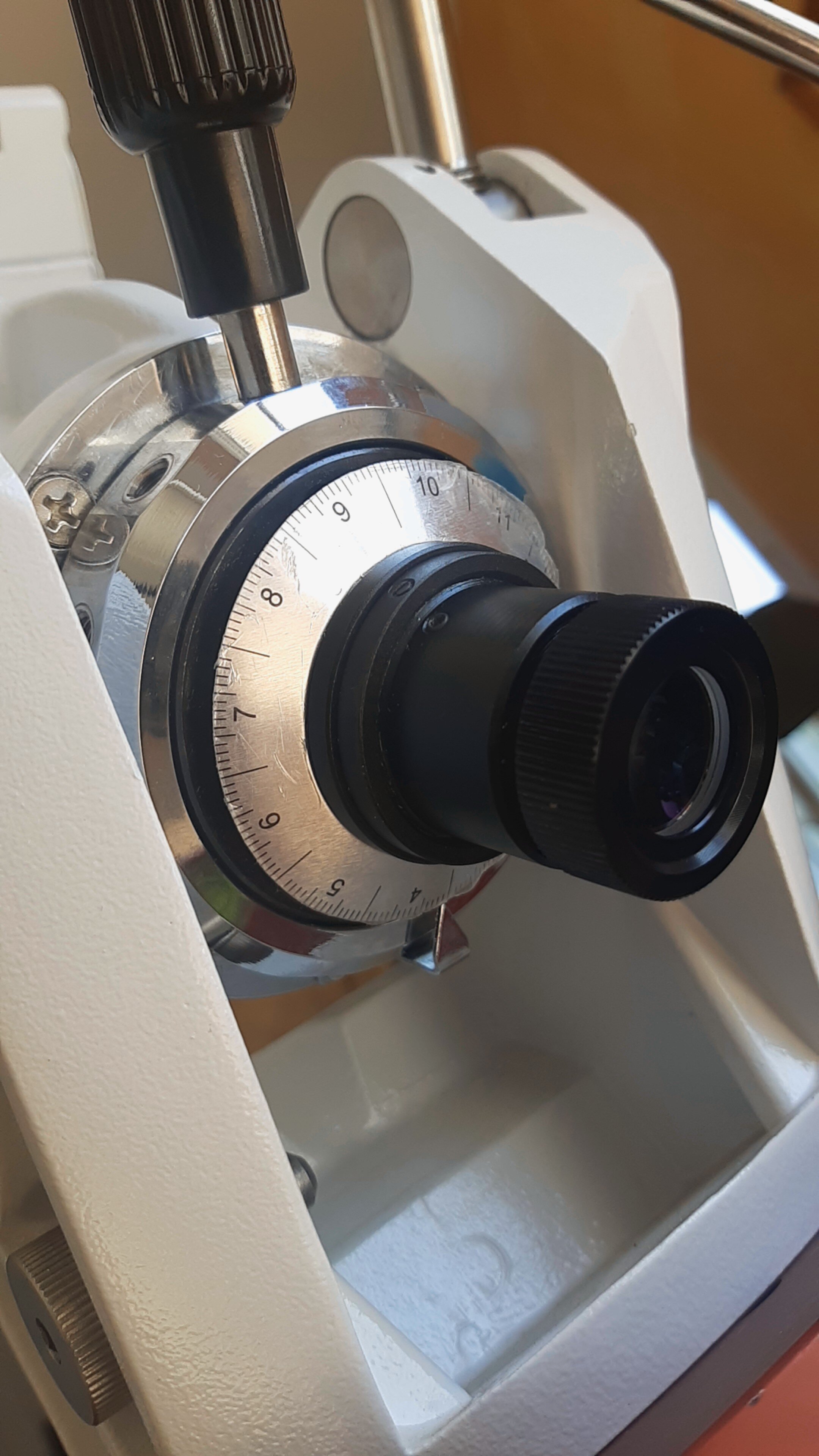

Dans la mesure ou il me faut le régler, et si je dois l'orienter avec le 0 en haut, faut il que je dévisse les 3 vis de réglage pour tourner le réticule ?  Ou bien j'ai un autre moyen ? J'ai bien tenté les vis des 2 bagues attenantes au disque horaire extérieur, mais elles n'engendrent pas la rotation du réticule et je ne comprends pas à quoi elles servent
D'ailleurs, comment aligne t on le repère d'une des 2 bagues une fois le réticule réglé et comment règle t on ce disque ? Faut il l'aligner avec le repère métallique de l'axe AD ? Et régler le 0 dessus en respectant la valeur du décalage de la polaire pour l'année en cours ?

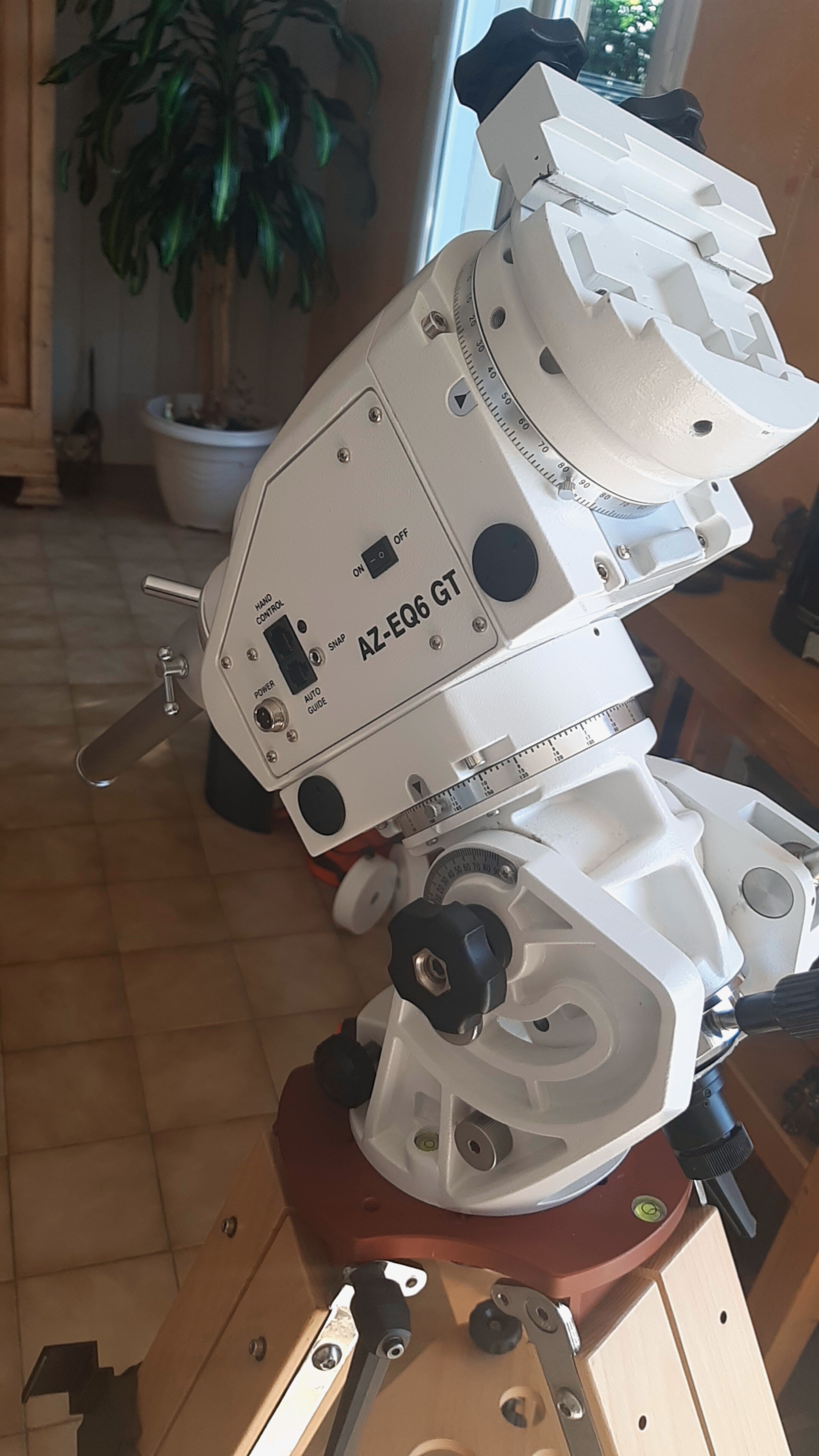

Dernier point court (raison pour laquelle j'ai pas mis 2 sujet) : monture installée grossomodo vers la polaire, queue d'aronde femelle avec ses 2 vis de serrage vers le ciel : faut il orienter la lame de Schmidt à gauche ou à droite...

L'orientation n'est pas un problème il suffit de régler la verticalité en tournant l'axe AD après peu importe que le 0 soit en haut ou ailleurs du moment qu'un axe est bien vertical(en vérifiant que la polaire suit cet axe en bougeant les vis d'altitude) ça marche aussi bien
+1
mais si vraiment tu le veux bien vertical quand le contrepoids est en bas, il faut retirer l'oculaire, et faire tourner le réticule, puis le re-regler.
Si ton VP est effectivement bien reglé ta monture n'est pas inutilisable, il faut juste bien mettre le réticule d'aplomb avant de caler la polaire.
les deux bagues (dont une avec un trait) et le disque horaire du VP ne te serviront à rien avec ce réticule, utilise une appli pour le positionnement de polaris.

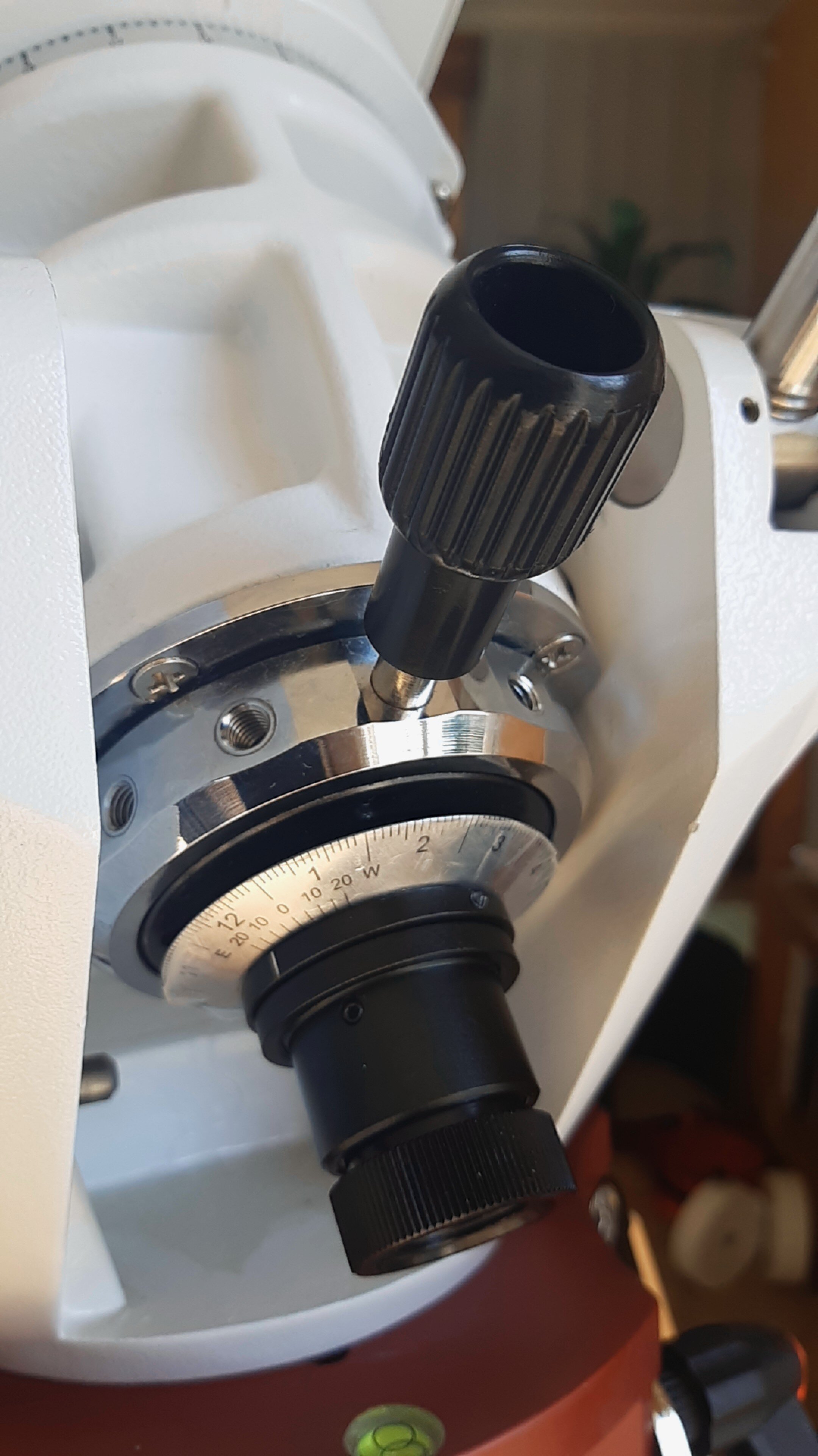

Celles permettant de régler la monture à la latitude du lieu. J'avoue ne pas connaître la monture azeq6 j'ai une heq5 mais à mon avis un coup d'œil sur la notice et c'est réglé 😉
Bonjour, merci à vous, vos 2 premières réponses m'ont suffit. Par contre, quand on est pas grand avec les bras courts, comme moi, vérifier la verticalité de l'axe du réticule, la tête sous la monture et un fil à plomb au dessus de l'autre côté = macache ouallou ;)
françois58 merci pour les softs
joker0247 ok trouvé ce dont tu parlais. Une grosse vis à manivelle rentrante sur l'Azeq6.
