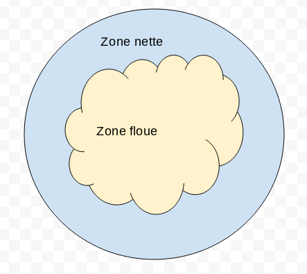

Une fois reçu, j'essaye et petite déception car le centre de l'oculaire donne une image floue.
Voici, en gros, ce que cela donne (avec mon immense talent de dessinateur) :

En effet, impossible de faire une mise au point nette sur le centre de l'objectif.  J'arrive à faire une mise au point nette sur le pourtour (la zone bleu de mon dessin).
Lorsque je regarde une planète sur le pourtour de l’oculaire, aucun problème, l'image est nette.
Lorsque la planète rentre dans le centre de l'oculaire, elle devient flou (sans que je touche la mise au point).
J'ai alors pensé que c'était peut être dû au grand champ de l’oculaire et qu'il fallait refaire une mise au point au centre ; mais impossible d'avoir une image nette au centre.
Pour la buée, j'ai regardé et je n'en ai pas vu.
Je ne comprends pas comment l’oculaire peut avoir une zone nette et une zone flou 😕, j'avoue que cela me frustre un poil.
Et à ce moment (où la planète rentre dans le centre de l'oculaire), arrives-tu à refaire la mise au point et à avoir une image nette?
il y a 54 minutes, polorider a dit :
Malheureusement non, je n'arrive pas à faire une mise au point pour obtenir une image nette quand la planète rentre dans ce centre de l'oculaire.

Avec l'oculaire de 10mm, les étoiles sont nettes et ponctuelles.
Avec l'oculaire de 4.7mm, ce n'est pas la même histoire : impossible d'obtenir des étoiles nettes et ponctuelles. Elles sont baveuses au centre de l'oculaire, et un peu moins baveuse sur le pourtour. 😢
Mais on est d'accord que tu fais la mise au point sur les étoiles du centre ? Tu veux bien confirmer ce point ? Donc, au centre (et sans regarder ce qu'il se passe autour), il est impossible d'avoir mieux qu'un machin baveux ? C'est bizarre, normalement c'est le contraire...
Bon, ben, oculaire défectueux? Évidemment, si c'est acheté sur Aliexpress, bonjour le service après vente...
